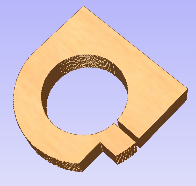

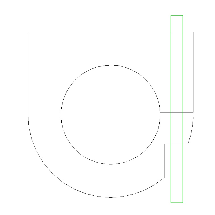

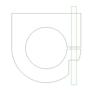

Но где купить кронштейн для двигателя 42мм. Есть такие на али, но ценник...через чур. Или подскажите самодельную конструкцию крепления. Пожалуйста

Я тоже думал о такой каретке. Правда, посчитал её слабоватой.
Кронштейн я б вырезал из нескольких слоёв 15 мм фанеры.
Только надо их побольше (3+ штук). И стянуть вместе прям на моторе какой-нить М3 шпилькой.
Очень интересны отзывы по жёсткости, как придёт эта каретка.
