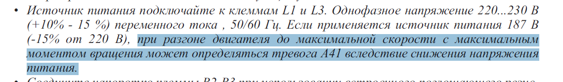

sergeychev.67 писал(а):райвер выдаёт ошибку A41 это нормально
Что это за ошибка?
Re: Про сервы Yaskawa
sergeychev.67 писал(а):Так вот при включении через панель при кратковременном нажатии двигатель работает в обе сторона при более длительном нажатии драйвер выдаёт ошибку A41 это нормально или возвращать.
В мануале на SGDH говориться так:
01.png (5079 просмотров) <a class='original' href='./download/file.php?id=122100&mode=view' target=_blank>Загрузить оригинал (39.01 КБ)</a>
:attention: Ошибка A41. На русский язык это переводится так: если вы подключили серву через дохлые проводки или дохлый удлинитель или в розетка плохо контачит, то при включении сервы может падать напруга, и серва свалится в ошибку.
Серве не хватает напруги.

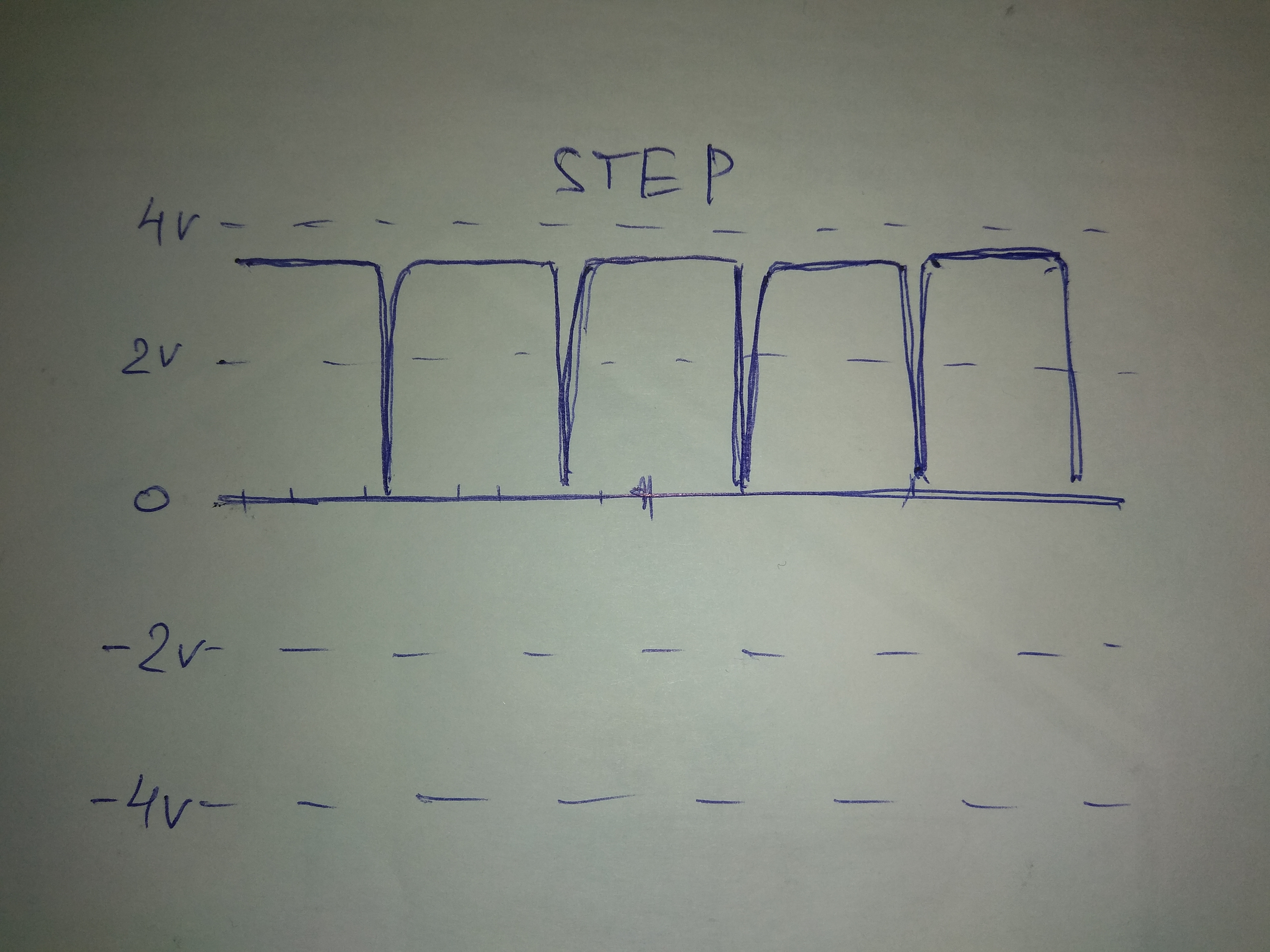

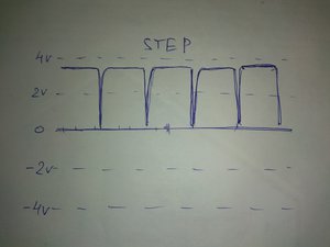

Всем привет! Есть приводы SGDM-10ADA и SGDM-05ADA с движками. Подключены к Mach3 через диф.драйвер SN75174. В режиме JOG все работает, от компа не хочет. До этого шаговики работали без проблем. В настройки Pn000-0010. Pn200-0000 (пробовал 0005), При нажатии кнопок движения осей, видно что сигнал в серву приходит https://youtu.be/aPjioe67-l4 , в параметре Un003 импульсы считаются. С настройками уровней сигналов step, dir в mach3 тоже игрался. Да и ещё SigmaWin не хочет видеть серву в упор, шнурок правда самодельный, но все прозванивается. Осциллограф показал такую картинку .
Вал в режиме удержания, или легко крутиться?
Maxmarinin
Сообщения: 13
Зарегистрирован: 16 фев 2018, 20:27
Сообщение Maxmarinin »
Вал на удержании
Maxmarinin
Сообщения: 13
Всё заработало! Дело было в механике. Механики(люди) установили моторы, а муфты не затянули и закрыли всё кожухами, т.е. валов видно не было. Настройки шагов на оборот Mach3 стояли старые и сервы крутились, но очень медленно и тихо. Сейчас все работает. Правда больше 250 об/мин при 5000 имп./об. раскрутить мотор не получается, т.к. энкодеры 17 бит, а электронную редукцию больше 1:100 сделать нельзя и частота получается на пределе для mach3.

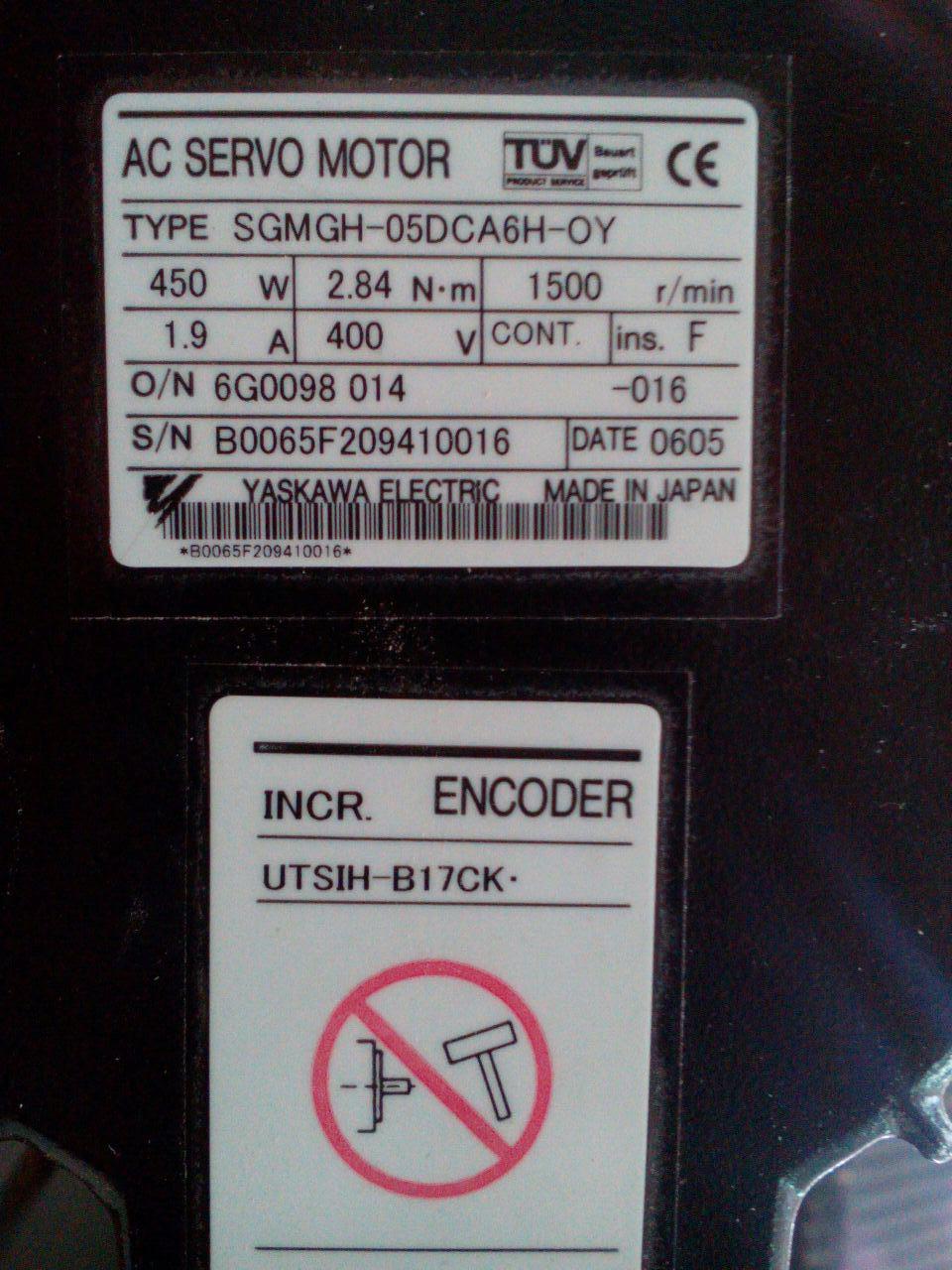

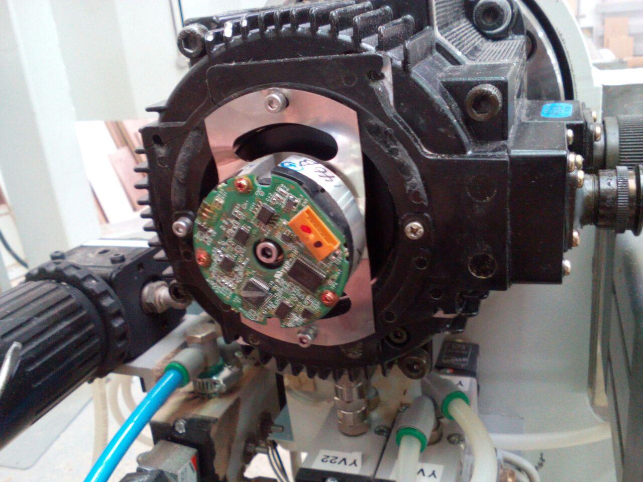

Сообщение belfer »
Добрый день!
Прошу помочь!
Стукнул двигатель sgmgh-05dca6h-oy, сбил крышку энкодера, погнул пластину крепления. Короче всё печально.
Сигмавин сначала показывал ошибку А.41, проверил все провода - целые, ошибку сбросил, но двигатель отказывался вращаться через JOG. Тормоз работает, при подаче напряжения вал свободно вращается.
На данный момент серв выдает ошибку А.84, при вращении вала счетчик считает.
Осцилографа к сожалению нет. Есть ли дополнительные методы диагностики?
Если энкодер все-таки неисправен, то возможно ли его заменить? Как его настраивать? Чем он прошивается, если брать чистый?
Берешь мануал, находишь там ошибки и выкладываешь их описание.
belfer писал(а):На данный момент серв выдает ошибку А.84, при вращении вала счетчик считает.
Чистый вы его не найдете. он идет под конкретный мотор. в нем зашиты данные привода. если счетчик тикает и считает позиции - энкодер живой. подозреваю что сбита его позиция и система безопасности усилка это видит и ругается. нада заново выставить положение энкодера.
