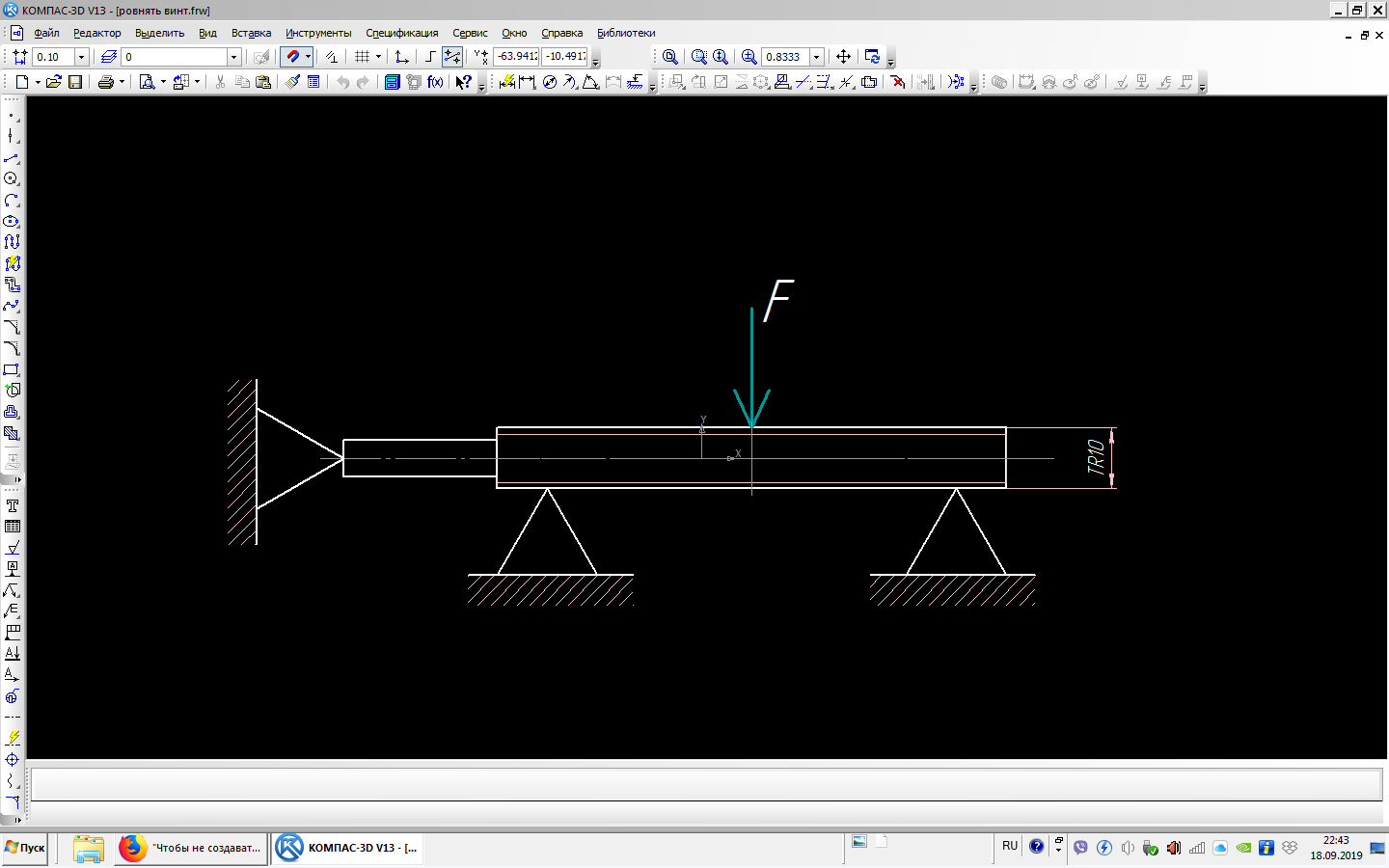

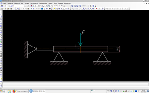

Подскажите, пожалуйста, как можно выровнять ходовой винт трапецеидальный? В станке использую трапецию ф10мм с капролоновыми гайками, но все три винта на осях кривоватые, болтает их сильно (особенно не закреплённый конец). Понимаю, что можно положить на две призмы, "пузом" наверх, и давить его вниз, но это всё будет "на глаз", индикатор -то не поставишь, резьба мешает.
Спасибо.
lkbyysq
- Мастер
- Сообщения: 1723
- Зарегистрирован: 14 май 2016, 09:40
- Репутация: 346
- Настоящее имя: Станислав Ерофеев
- Откуда: Санкт-Петербург
Накрутите гайку и уприте индикатор в неё.
А ещё лучше - сразу закрепите конец винта в подшипник.

Через любую пластину можно замерить. Лучше через кмд.
А вообще правильно пишут что одеть гайку.

Одеть гайку— натолкнуло на мысль: в качестве опор тоже использовать гайки, а- то на призмах винт «прыгает». В общем, попробую.
