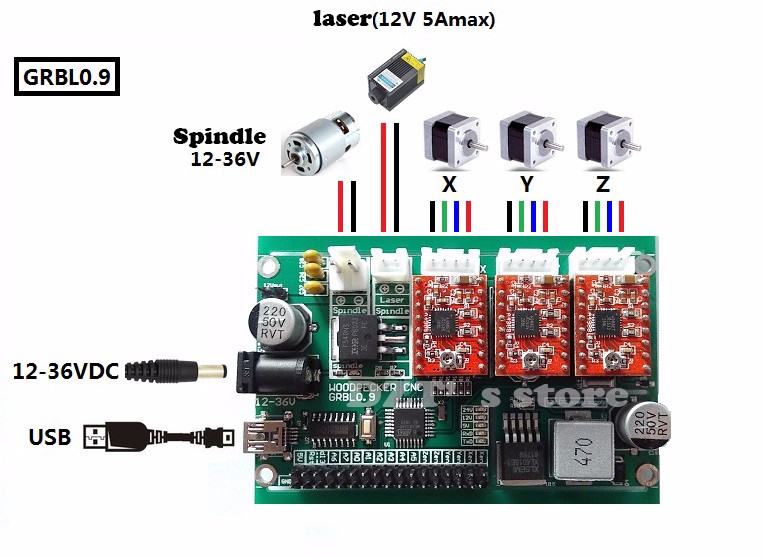

Прошу помощи! Станок CNC 2418 на atmega328p nano после прошивки не работает шпиндель, движение по всем осям корректное. Шпиндель на прямую работает. Менял разные прошивки, результат тот же. Скинте родную прошивку китайца, или наставьте чайника на путь истинный...

il-in писал(а):Прошу помощи! Станок CNC 2418 на atmega328p nano после прошивки не работает шпиндель, движение по всем осям корректное. Шпиндель на прямую работает. Менял разные прошивки, результат тот же. Скинте родную прошивку китайца, или наставьте чайника на путь истинный...
А какая плата-то ? А то их вроде уже наделали разных...
Вот оригинальная прошивка + eeprom (09j) для зеленой платы (дятел).

Спасибо, попробую поставить. вот эта.

Проверьте тестером, на выходе лазера, есть ли питание при включении шпинделя из GRBL Control. Если на выходе лазера есть напряжение, то тогда ханем регулятору напряжения (МОП f540 и пара резисторов кажись, висит возле выводов питания лазера и шпинделя).
Прошивка с такой же платы в hex.
grbl_v0_9j_atmega328p_16mhz_115200.zip
(30.29 КБ) 237 скачиваний
Чем шить
XLoader.zip
(678.31 КБ) 248 скачиваний
Выбираем файл распакованный, выбираем Uno(ATmega328), выбираем свой ком порт, ставим скорость 115200. Жмем Upload.
У меня эта прошивка работает без проблем.

У меня по каким-то причинам мега328 на плате дятла не прошивается через Xloader - только при подключении ISP программатора...
Решил скрестить "глючный" клон Уно - ch340g определяется как сом-порт только под 10й виндой.... с этим чудным процессором... пересадил процессоры местами - теперь для прошивки дятла не нужно припаиваться.... зер гуд..
Далее "упражнялся" :
1. Упражнения с процессором
* исправный клон прошит как ICSP программатор
* глючный - подключен по ICSP
* глючный можно прошить любой прошивкой из примера, можно прошить grbl и получить доступ в терминале к настройкам в EEPROM
* НО - в глючный ни как не удаётся залить загрузчик... мега328 или залочена или "поджарена"
2. Упражнения с CH340G
* Выпаял с платы Уно и Дятел
* с Уно поставил на Дятла - под 7й виндой находится сом-порт без проблем, значит МС исправно
* с Дятла поставил на Уно - под 7й виндой не определяется..
* на Уно во линиям D+D- стоят резисторы по 220 Ом.. на дятле нет..
* на Уно вместо резисторов поставил перемычки - плата стала определятся в 7й винде..
Остаётся два весьма весёлых вопроса
1. Каким образом 10ка "видела" преобразователь?
2. Проц на дятле "залочен" с завода? По крайней мере загрузчик через ICSP программатор не заливается тоже..

iMaks-RS писал(а):Остаётся два весьма весёлых вопроса
2. У меня на плате был не залочен. Прошился на ура. Какой у вас программатор?

Прошивал и ардуиной в режиме as ICSP, так и готовым ICSP программатором - USBAsp
marselus
Сообщения: 51
Зарегистрирован: 22 ноя 2017, 19:11
Репутация: 3
Сообщение marselus »
Ну тогда даж не знаю. Я прошивал также USBAsp через Arduino IDE. Все получилось с первого раза.
Залил загрузчик. После залил прошивку. Прошивку так же зашивал через IDE.
Если ардуинки у вас прошиваются без проблем, то скорее всего проблема в кристале дятла.

marselus писал(а):скорее всего проблема в кристале дятла
Всё определяется фьюзами - можно загнать кристалл в состояние, когда для прошивки требуется предварительная очистка через высоковольтный режим программирования.
Потому имеет смысл поменять кристалл на чистый...
