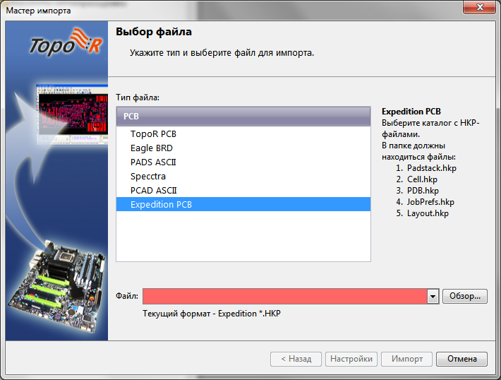

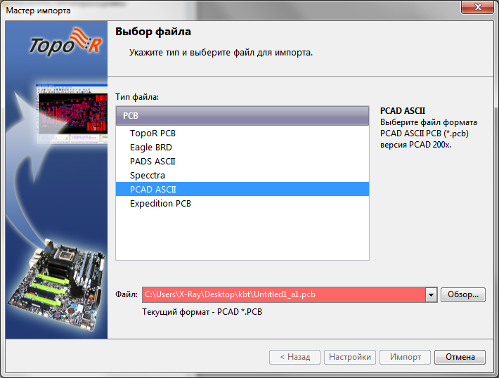

X-Ray, а проекты в TopoR из Sprint Layout никак не перенести? Хотел поковырятся в нем, а кроме как в Sprint Layout, не работаю больше ни в чем. Обидно однако. Хоть какую нибудь однослойную плату развести. Даже скачал 7ю версию TopoR.

Вот что он ест на вход.

Не удача. Бум пилить и дальше Sprint Layout. :D

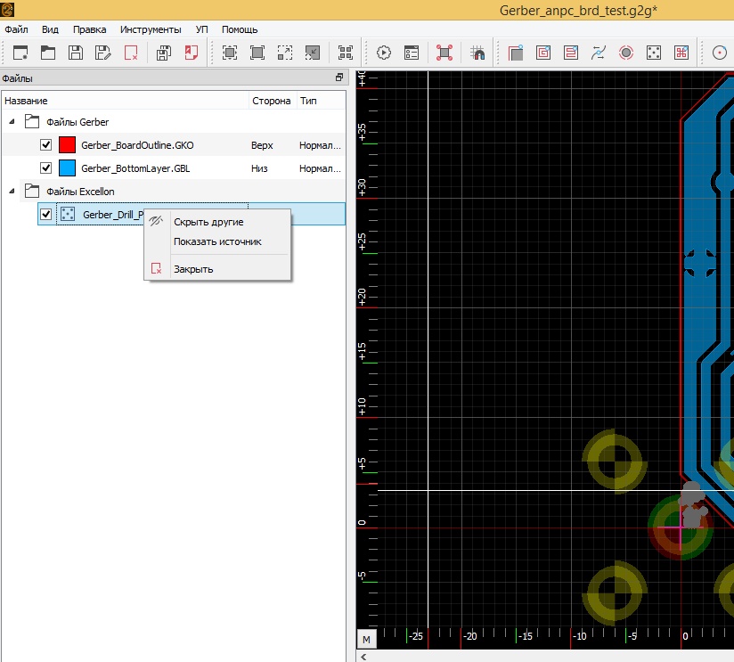

kfmut
X-Ray писал(а): Если открывает, тогда всё ок. Настройте загруженную сверловку.
Т.к. до этого открывало без проблем, то про менюшку, честно говоря, уже забыл, простите :oops:
X-Ray писал(а): ↑ Если открывает, тогда правой на файле ручками подправьте, в чём сложность менюшку открыть?
Действительно, никакой сложности :D :
Screen-2021-03-15_00-49-48.jpg (2051 просмотр) <a class='original' href='./download/file.php?id=193497&mode=view' target=_blank>Загрузить оригинал (135.14 КБ)</a>
Пункт меню пропадает, если из окна настройки формата выйти по Esc...или так задумано?

X-Ray
kfmut писал(а): ↑ Пункт меню пропадает, если из окна настройки формата выйти по Esc...или так задумано?
Забавно. .. интересно что не так. Эскейром ни когда эскейром не выходил.
