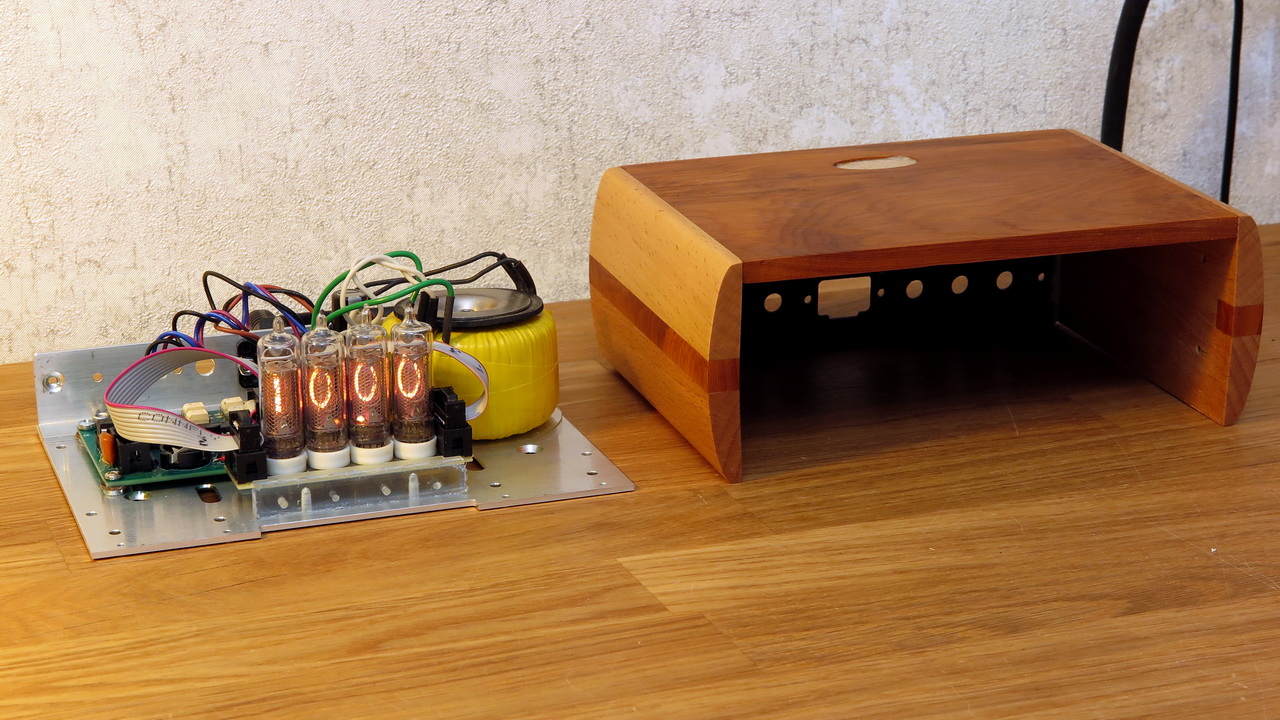

Курдль
Курдль писал(а): Запилил сегодня шасси для одного радиоэлектронного устройства.
Вот уже кое-что собрал на том шасси. Работа движется, но до конца "проекта" еще далеко...
IMG_5299_m.JPG (1156 просмотров) <a class='original' href='./download/file.php?id=201300&mode=view' target=_blank>Загрузить оригинал (372.27 КБ)</a>
PS: Кстати, в производстве таких устройств, как шасси для РЭА, сильно помогают т.н. заклепочные гайки.
Но в контекстном поиске на Aliexpress найти их непросто. Так что если кому надо: https://aliexpress.ru/item/1005003385875915.html
