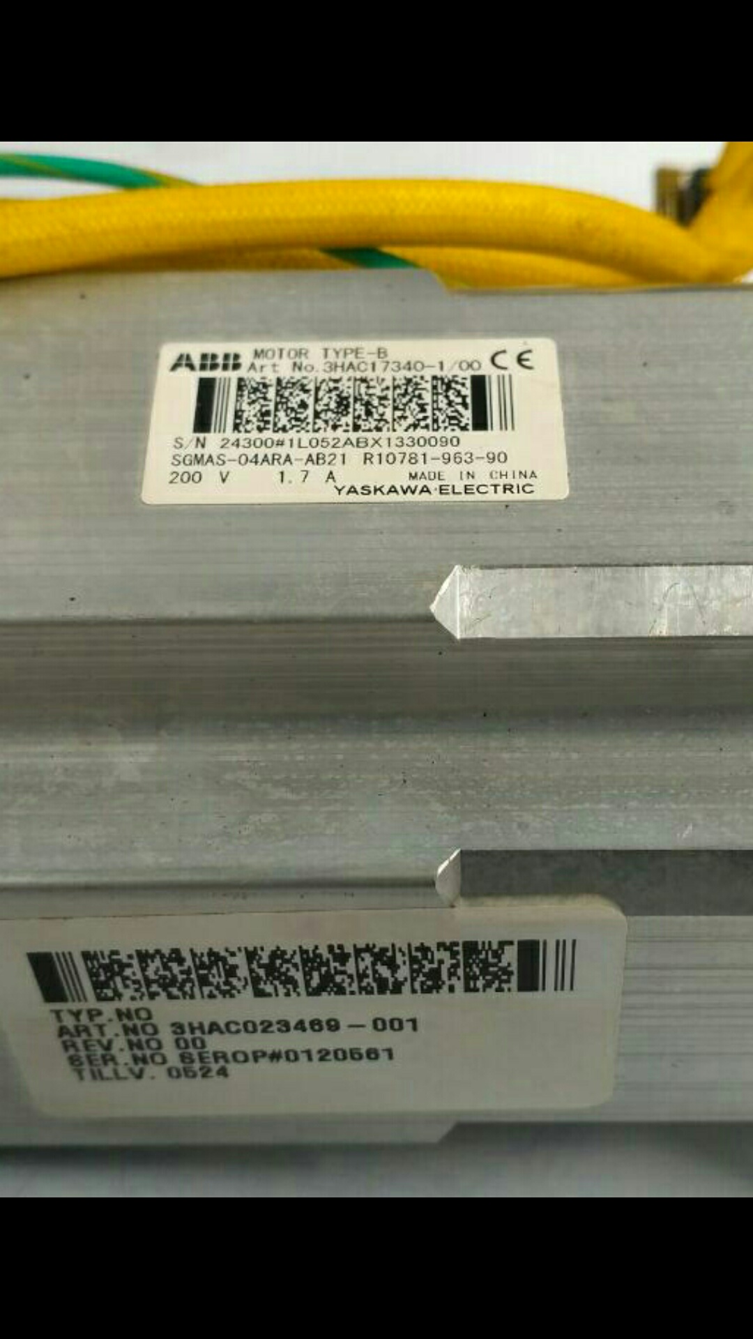

Всем здравствуйте
Требуется помощь
умер серво YASKAWA SGMAS-04ARA-AB21 R10781-963-90, но такого нет нигде, спецзаказ для АВВ. Как подобрать аналог, или кто может подобрать, не бесплатно конечно.
S70801-114257.jpg (5009 просмотров) <a class='original' href='./download/file.php?id=117382&mode=view' target=_blank>Загрузить оригинал (315.97 КБ)</a>
Re: Про сервы Yaskawa
Что именно подобрать нужно? Мож проще выбросить и заменить целиком сервосистему?
АСТ_Дмитрий писал(а):Требуется помощь.умер серво YASKAWA SGMAS-04ARA-AB21 R10781-963-90
маркировку сервопака сфотографируйте. от него проще будет плясать. SGMAS - это третья сигма, сервпак должен быть типа SGDS. если там стандартный сервопак - любой мотор семейства будет жить..
