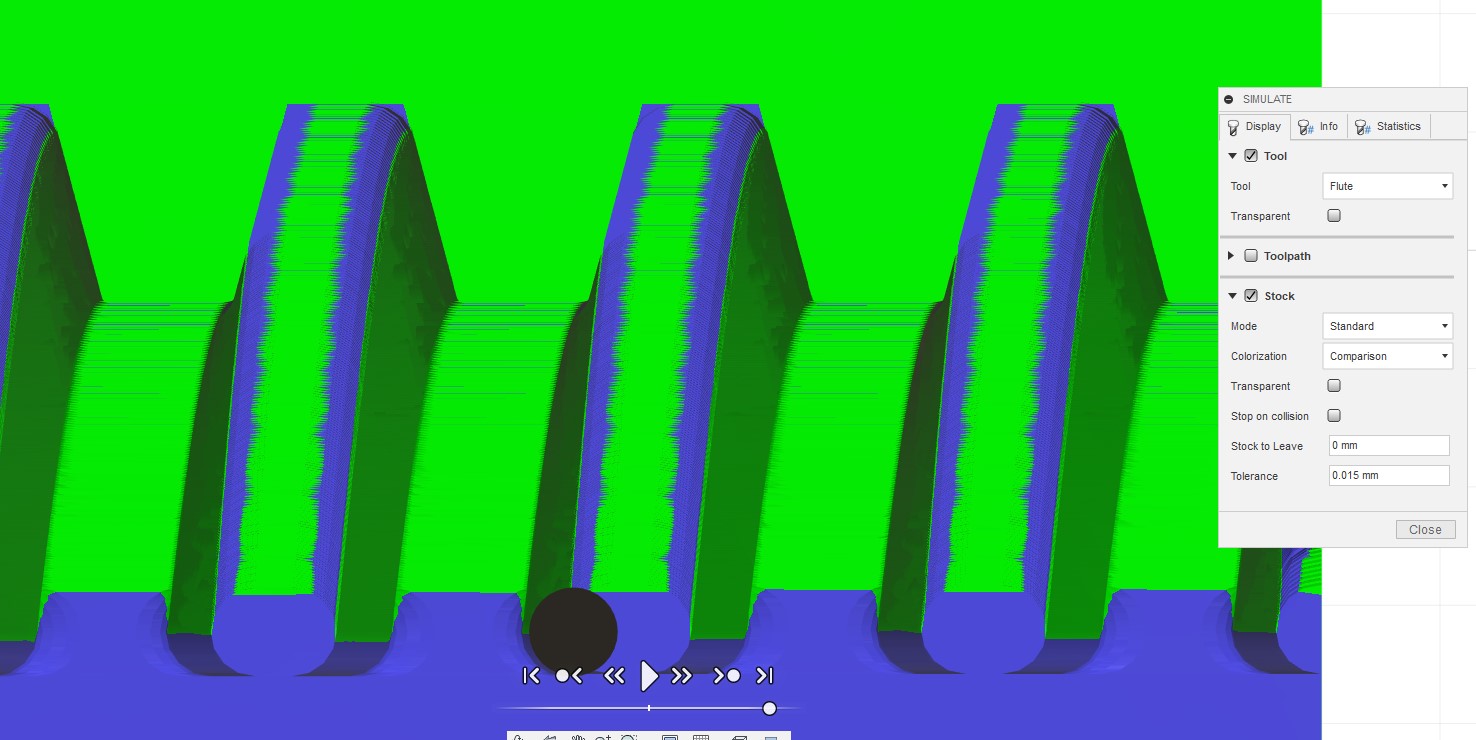

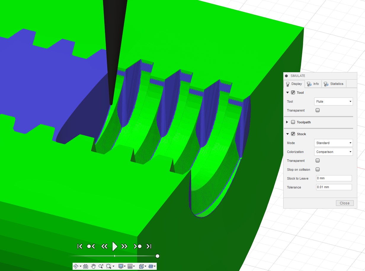

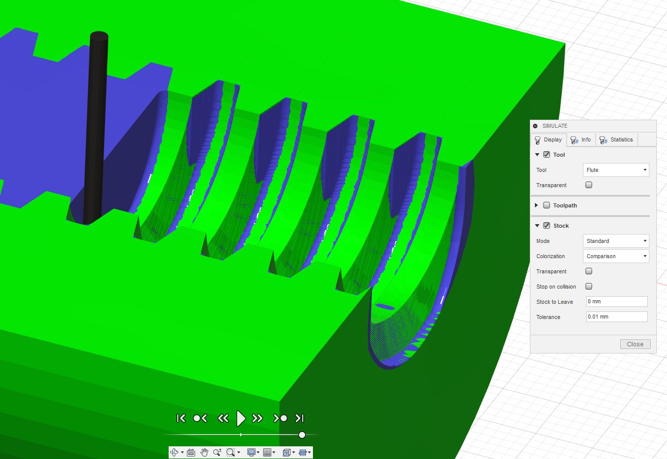

evgenymcp писал(а):Можно подробнее почему нельзя. Видел фрезерованые гайки из двух частей.
потому что там почти вертикальные стенки с внутренними углами да ещё и поднутрением..
Так может понятнее. Гравер 0.1 10гр, наверное самый тонкий который вообще можно найти. не факт что возможно фрезеровать хоть сколько прилично по времени. либо фреза 0.5 длинной 8. в общем фантастика.
гравер 01 5гр.jpg (700 просмотров) <a class='original' href='./download/file.php?id=169036&mode=view' target=_blank>Загрузить оригинал (129.37 КБ)</a>
фреза 05 поперек.jpg (700 просмотров) <a class='original' href='./download/file.php?id=169039&mode=view' target=_blank>Загрузить оригинал (156.79 КБ)</a>
вид сверху поднутрение.jpg (700 просмотров) <a class='original' href='./download/file.php?id=169040&mode=view' target=_blank>Загрузить оригинал (151.89 КБ)</a>
