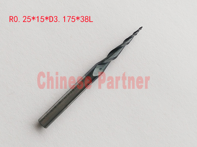

fid писал(а):Какие фрезы заказал для фанеры? Как придут отпишись насчет результатов. Тоже думаю заказать разнообразных фрез посмотреть что да как...
Заказывал несколько разных, придут буду пробовать в деле, наверное отпишусь с видео по ним.
Пока жду эти фрезы нужно было из пенопласта буквы резать, а по месту фрезы такие продают либо овер 500 рублей за фрезу либо просто нет в наличии, взял сверло на 3.2 мм и диском от болгарки переточил грани, такая фреза пенопласт хорошо грызла, даже сосну грызёт но очень лохматит.
lyHkMoo2L0o[1].jpg (3956 просмотров) <a class='original' href='./download/file.php?id=133804&mode=view' target=_blank>Загрузить оригинал (272.75 КБ)</a>
Для резки фанеры хочу кукурузы 1,5 мм попробовать, их взял кучку и разных диаметров еще по одной.
10-1-8-0-8-3-175-PCB.jpg_640x640[1].jpg (3956 просмотров) <a class='original' href='./download/file.php?id=133802&mode=view' target=_blank>Загрузить оригинал (105.38 КБ)</a>
Разных диаметров однозаходных заказал.
-.jpg_640x640[1].jpg (3956 просмотров) <a class='original' href='./download/file.php?id=133800&mode=view' target=_blank>Загрузить оригинал (32.38 КБ)</a>
Двухзаходных радиусных несколько штук, хочу попробовать ими оргстекло гравировать.
3-175-SHK-Ballnose.jpg_640x640[1].jpg (3956 просмотров) <a class='original' href='./download/file.php?id=133801&mode=view' target=_blank>Загрузить оригинал (55.52 КБ)</a>
Двухзаходных концевых несколько штук
1-3-175-SHK-cnc-2-S.jpg_640x640[1].jpg (3956 просмотров) <a class='original' href='./download/file.php?id=133795&mode=view' target=_blank>Загрузить оригинал (50.47 КБ)</a>
Ну и коническую пока только 0.25
1-r0-25-R0-5-R0-75-R1-1-8-3-175.jpg_640x640[1].jpg (3956 просмотров) <a class='original' href='./download/file.php?id=133803&mode=view' target=_blank>Загрузить оригинал (76.69 КБ)</a>

asdal писал(а): 1. Для резки фанеры хочу кукурузы 1,5 мм попробовать, их взял кучку и разных диаметров еще по одной.
2. Разных диаметров однозаходных заказал.
3. Двухзаходных радиусных несколько штук, хочу попробовать ими оргстекло гравировать.
4. Двухзаходных концевых несколько штук
По личному опыту раскроя фанеры:
1 - Прелесть для раскроя фанеры
2 - Самая бякоть, ломает и лохматит материал.
3 - Не было ни разу такой фрезы.
4 - Хорошо кроить толстый материал, выравнивать поверхность и т.д.
Сверло 3.2 тоже как-то точил, но я не заморачивался с заточкой. На шпинделе поменял полярность и опускал маленькими шажками (0,01) сверло на надфиль, предварительно теранув сверло на болгарке до примерно плоского состояния дна. Стружило в общем средненько.

Mkishimoto писал(а):2 - Самая бякоть, ломает и лохматит материал.
По дереву да, однозначно не очень себя показывает. Мелкие диаметры не брал, они наверное совсем хрупкие. Хотел её больше по пластикам попробовать.
Хочу еще найти фрезы с отводом стружки вниз, попробовать как они себя показывают.

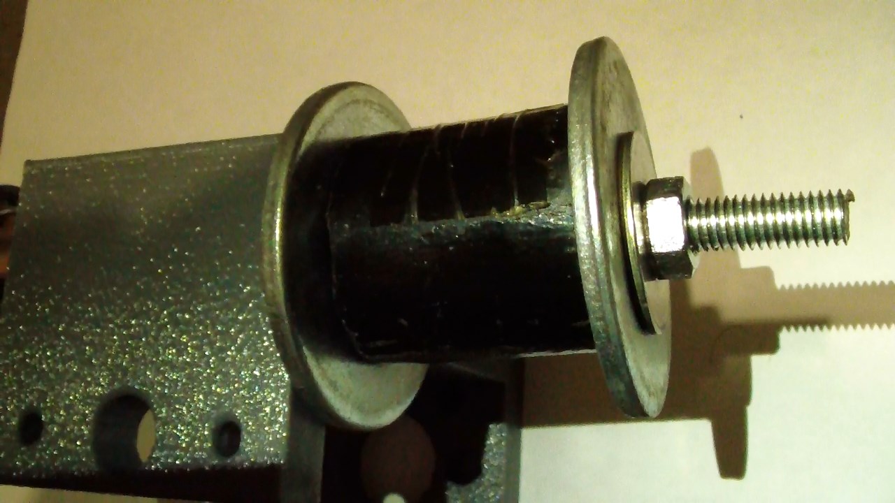

Всем доброго времени суток! Подкиньте идею, как можно извлечь линейные подшипники из кареток? Очень уж туго сидят.. Думаю поместить на ночь в морозилку, но есть сомнения насчет пластика. Как он себя поведет? Детали напечатаны на 3D-принтере.

denis_lat
Сообщения: 14
Зарегистрирован: 22 янв 2018, 21:35
Настоящее имя: Денис
Сообщение denis_lat »
peratron писал(а):Присоединяюсь к вопросу!
Уточню, что меня интересует вопрос замены подшипников в оси Z...
Таки нашел решение. Выдавливал с помощью такого нехитрого приспособления. Поскольку у меня втулки по размеру стандартных подшипников, выпрессовывал самими втулками. На втором фото между больших шайб кусок алюминиевой трубы, в который, собственно, и выдавливается подшипник.
UPD: Если думаете заказывать такие втулки, имейте в виду, что они могут не встать как положено. У меня сверху каретки встали идеально, вал ходит без усилий, а вот снизу совсем беда.. Жесткие втулки, в отличие от хлипких LM_UU не прощают несовершенство пластиковых деталей. Сейчас думаю расширить отверстие (в каретке) и подогнав втулки под вал, закрепить эпоксидкой. Или же не буду морочить себе голову и верну штатные подшипники, они у меня пока не люфтят особо. :D

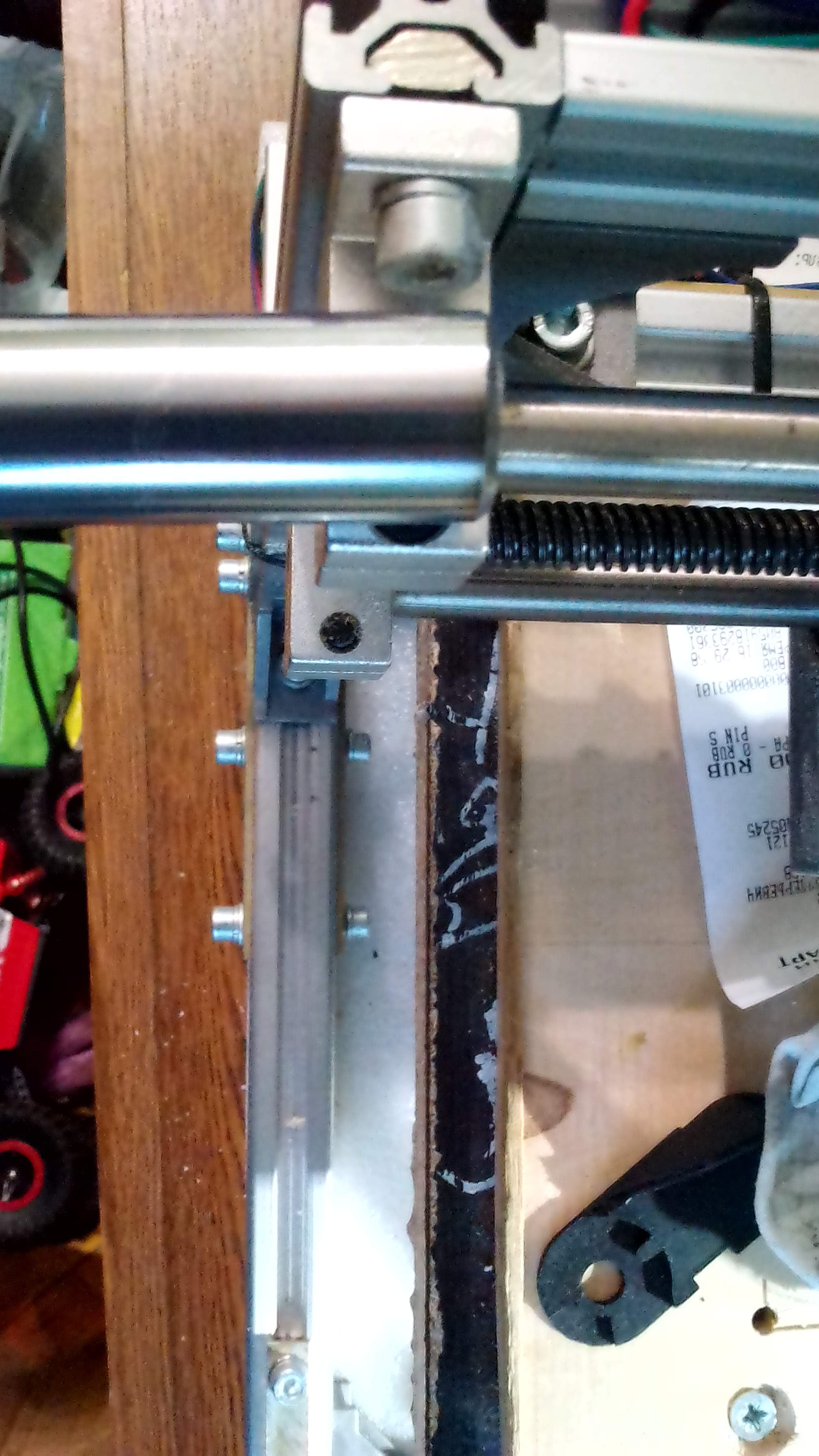

Всем привет. Хочу совсем избавиться от направляющих по Х. Мысли такие: Пустить сверху и снизу по профилю рельсы MGN12H. Ось Z закрепить на каретках с помощью алюминиевых кронштейнов. Саму ось, прикрутить к кронштейнам болтами, предварительно удалив подшипники. Надеюсь прочности хватит, для не больших нагрузок.
Если все получится, Ось Y поставлю на SBR10 или 12.
peratron
Сообщения: 602
Репутация: 36
Настоящее имя: Eugene
Сообщение peratron »
AlexVlg писал(а):Хочу совсем избавиться от направляющих по Х. Мысли такие: Пустить сверху и снизу по профилю рельсы MGN12H.
Ничто не мешает добавить рельсы помимо существующих валов - это гораздо проще в смысле трудозатрат и эффективней по результату.
Для реализации такой доработки достаточно пустить по задней стороне профилей фанерную накладку (которая добавит жёсткости кратно), а по накладке - низкопрофильные рельсы, разместив их в объёме между профилями.
Это всё делается с помощью электролобзика и дрели - на колене.
AlexVlg писал(а):Ось Z закрепить на каретках с помощью алюминиевых кронштейнов. Саму ось, прикрутить к кронштейнам болтами, предварительно удалив подшипники.
Длдя начала - просто поменять подшипники, из-за которых возникает люфт, а люфт провоцирует вибрации.
Посмотреть на результат - и решить по месту, стоит ли заниматься следующими доработками.
AlexVlg писал(а):Если все получится, Ось Y поставлю на SBR10 или 12.
Ось У тут вообще сбоку-припёку - на главную проблематику влияет совсем-совсем мало (потому, что связана с остальной частью силовой схемы только через усилия реза, и не более).
А фатальная проблема 2418 - прежде всего в чудовищных вибрациях. И они с деталью вообще не связаны - возникая в связке шпиндель - каретка...

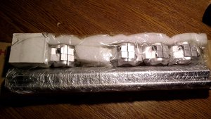

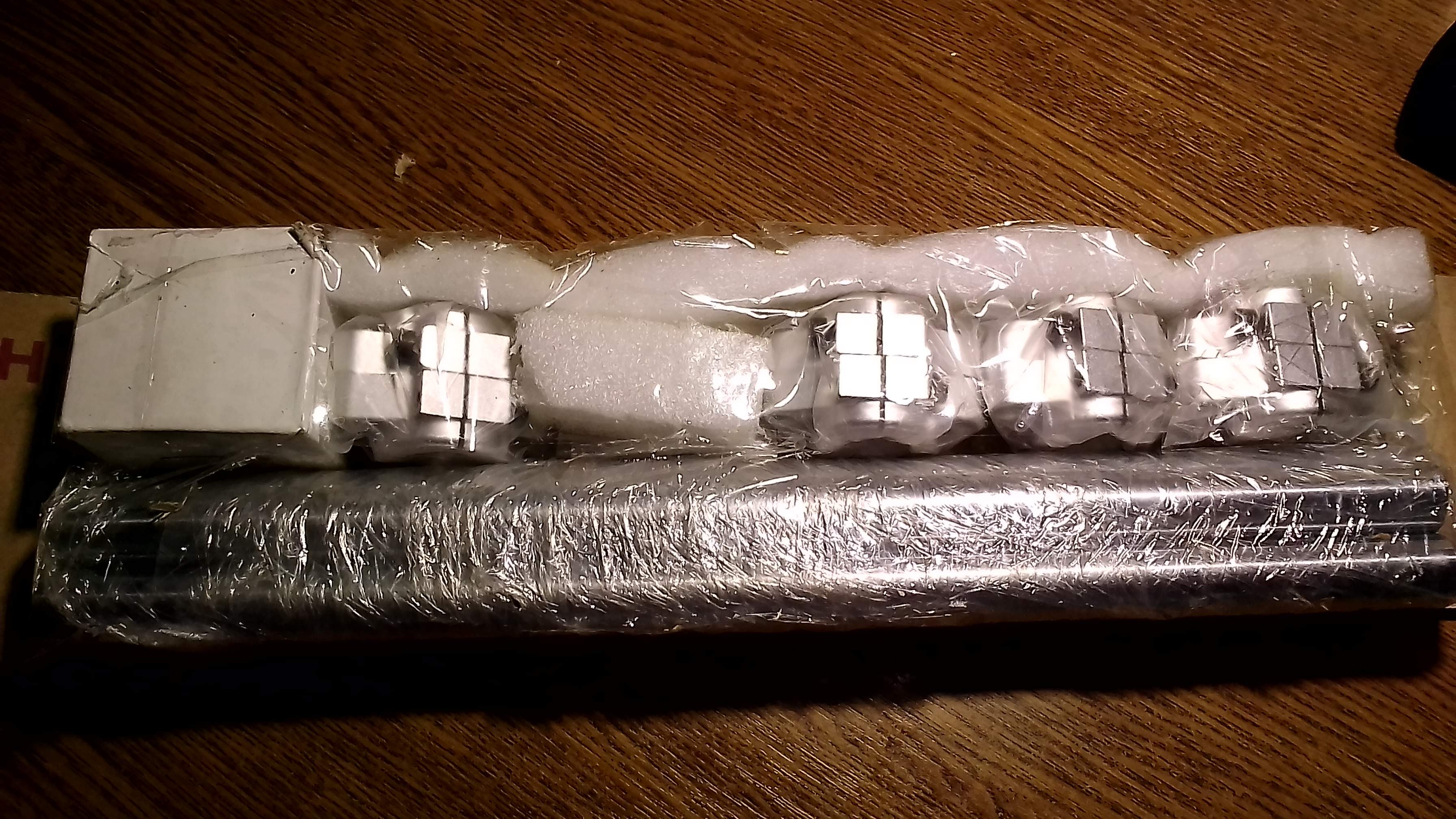

забрал сегодня посылку, из Ростовкой области до Сочи - 3 дня., что не может не радовать... примерил валы, все 4 отрезаны по 300мм..
упаковка (3569 просмотров) <a class='original' href='./download/file.php?id=134179&mode=view' target=_blank>Загрузить оригинал (798.67 КБ)</a>
упаковка
примерка (3569 просмотров) <a class='original' href='./download/file.php?id=134180&mode=view' target=_blank>Загрузить оригинал (692.32 КБ)</a>
примерка
сравнение с 10й направляющей.. (3569 просмотров) <a class='original' href='./download/file.php?id=134181&mode=view' target=_blank>Загрузить оригинал (484.03 КБ)</a>
Переделкой займусь после запуска "самыча"... (зажопил 230руб на краску в баллоне.. взял 0.5л дешманскую за 115рэ... станина вторую неделю выветрица не может.. ппц.. :freak: такую херь домой конечно же не понесу.. сам себя "обманул" :idiot: )

iMaks-RS писал(а):забрал сегодня посылку, из Ростовкой области до Сочи - 3 дня., что не может не радовать... примерил валы, все 4 отрезаны по 300мм..
Вижу , Вы настроены серьезно! Эта доработка заслуживает отдельный пост.

это доработка - вынужденная необходимость.. т.к продать сие чудо - за 4 месяца ни как не получилось.. и то.. если-бы штуцер СО у шпинделя не сломался, так-бы и лежал в ящике, пока сам не сгнил или был разобран на профили под разные радио-губительские идеи..
