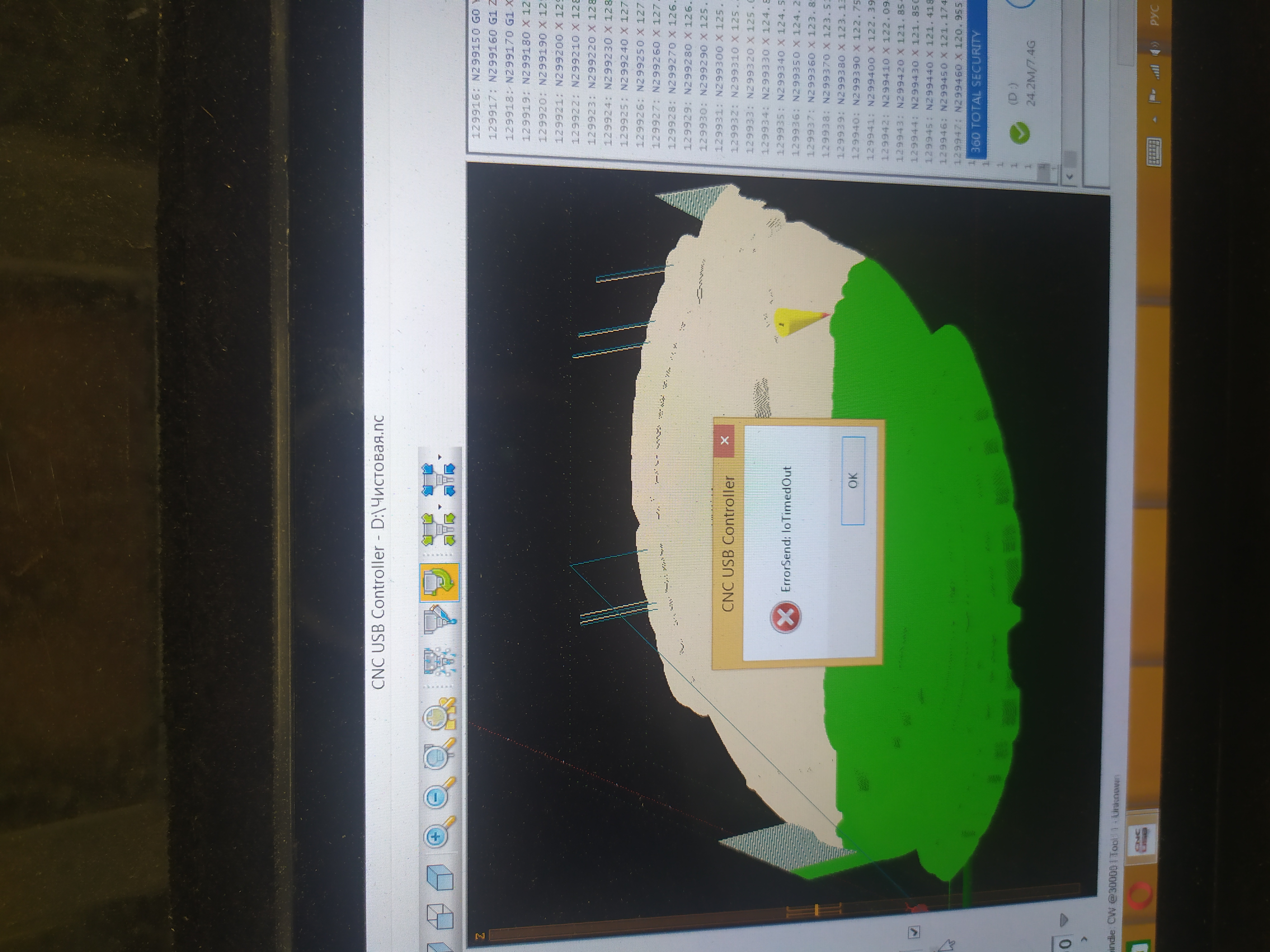

С помехоустойчивостью действительно траблы. Останавливается мой mdk2 тоже. Видимо придется лечить как вышеуказано, отпаиванием питания usb. Землю на экраны уже прокинул.

У меня на простых файлах типа резки, тоже нет проблем. 3d поставил и началось... То в одном месте зависнет, то в другом. Начал копаться, обнаружил что разъем питания на плату с хреновым контактом, выпал нахрен. Спаял питание напрямую.

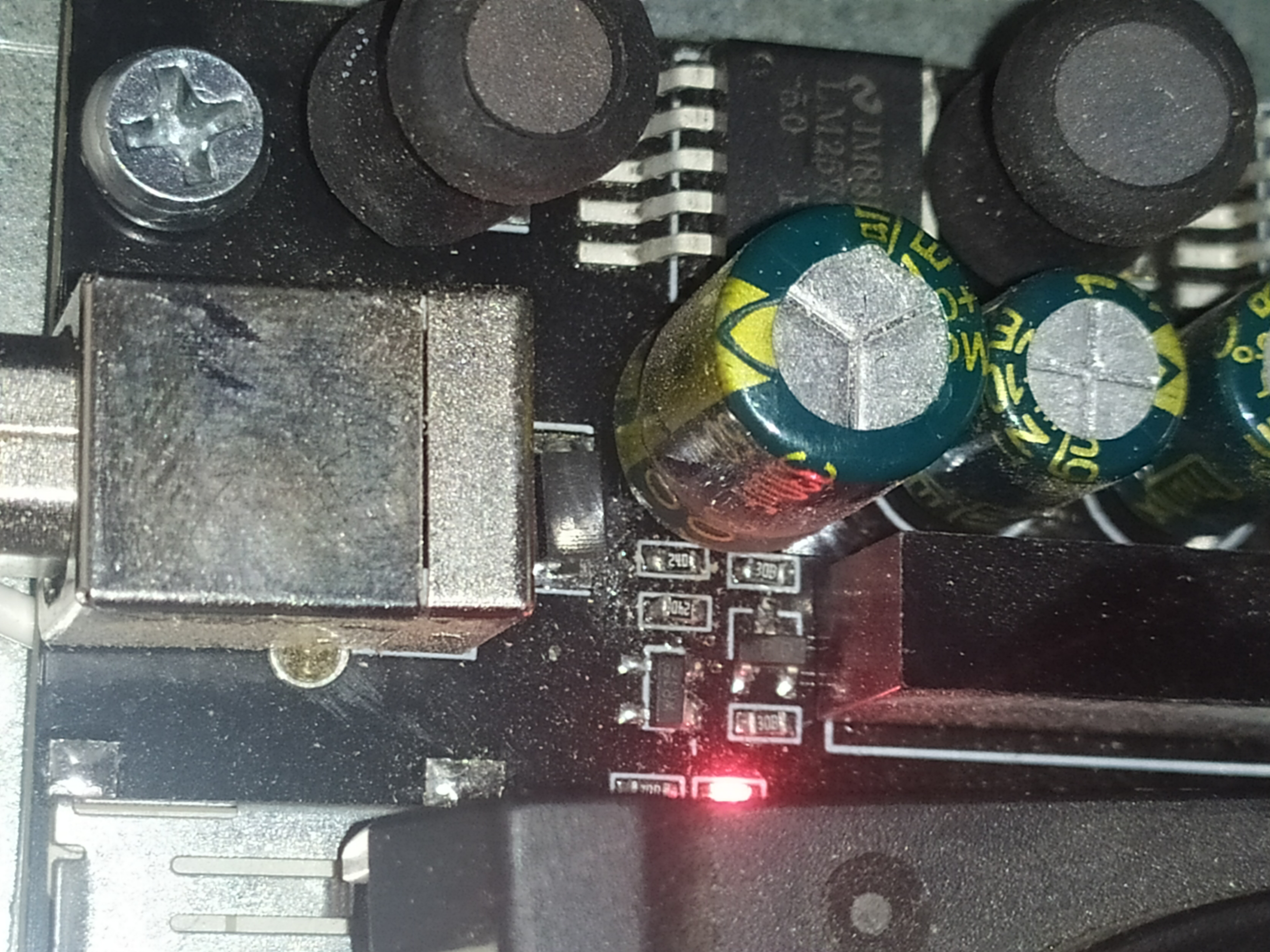

Вот диод от ЛМки скорее всего идет. С обратной стороны сейчас не посмотрю. Я как понимаю надо дорожку +5 со стороны юсб порезать?

А есть расшифровка по кодам ошибок? Опять вылетела, но на этот раз с такой за ставкой.

СергейКа писал(а):Плюс от разъема usb, который от компа убрать, это я понял. Фото в студию, как реализовано.....Я как понимаю надо дорожку +5 со стороны юсб порезать?
Плату портить не хорошо, а просто разрезал шнур УСБ, два сигнальных провода намотал противофазно на кольцо. Питание не подключал и вот почему. Питание платы возможна либо от LM стабилизатора, либо от УСБ (схема коммутации на плате возле УСБ разъема). Где питание выше, от туда и переключает. Имея импульсную помеху по питанию на УСБ шнур, происходит переключение скачком на питание от компа, а там как правило питание занижено (4.6-4.8В) и обратно. Что там в момент коммутации туда-сюда имеем по питанию и с какими выбросами\просадками лишь одному богу известно, поэтому и исключаем.

Спасибо. Тоже так думаю. Косвенно подтверждает то, что я подключил плату к планшету, который был запитан от внешнего блока питания. Так вот при очередном баге, планшет сдох... Ладно думаю, подключил нубук. Но он через некоторое время работы программы выбросил синий экран, что может свидетельствовать о проблемах с питанием usb линии. После отключения платы ноутбук работает. Короче буду ставить компьютерный блок питания, ЛМки нахрен...
