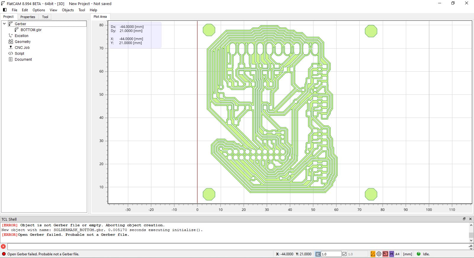

Я обнаружил некоторые проблемы со чтением инверсного GERBER из под TopoR-а
Не то, чтобы это была уж очень нужная функция, но как-то "не аккуратненько" :)

UPD: Претензия снимается :) Это проблема Топора.
FlatCAM тоже его читает так же, а Soldermask вообще прочесть не может:
Импортированные в инверсном режиме из программы TopoR в программу FaltCAM gerber-файлы &quot;BOTTOM&quot; и &quot;SOLDERMASK_BOTTOM&quot; (1579 просмотров) <a class='original' href='./download/file.php?id=193092&mode=view' target=_blank>Загрузить оригинал (197.03 КБ)</a>
Импортированные в инверсном режиме из программы TopoR в программу FaltCAM gerber-файлы "BOTTOM" и "SOLDERMASK_BOTTOM"

Курдль писал(а): ↑ Я обнаружил некоторые проблемы со чтением инверсного GERBER из под TopoR-а
Почему дуги не запользовали, я TopoR за них и обожаю.
PingWin писал(а): ↑ Имхо лучше на гитхабе в вики написать. Chm в 2021 году ну такое...
Думаю это лучше но всё руки не доходят.
Re: GGEasy (фрезеровка печатных плат на ЧПУ)
Добавлено: 06 мар 2021, 23:24
Курдль
X-Ray писал(а): ↑ Почему дуги не запользовали, я TopoR за них и обожаю.
Я дуги тож люблю :) Но пользую их, когда плату фрезерую.
А тут решил травануть и не могу нормальный шаблон сгенерить.
Сам ToopR рендерит шаблон с отверстиями. Мне такой не нужен.
С Вашей программой могло бы получиться, но не могу сделать негатив :(
Она не читает "негативный" Gerber, сгенерированный TopoR-ом,
а Inkskape не может преобразовать PDF, сгенерированный в Вашей программы в негатив.
Команды "Расширения - Цвет - Негатив" делают объект полностью белым, а не негативным :(
В то время, как с другими PDF этот фокус проходит нормально.

Курдль писал(а): ↑06 мар 2021, 23:24
Сейчас на диск залью.
Снимок.PNG (1567 просмотров) <a class='original' href='./download/file.php?id=193102&mode=view' target=_blank>Загрузить оригинал (91.35 КБ)</a>
А понял, DXF из топора может попробовать.
Файлик ваш можно получить негативный.
П.С.
Попробуйте экспортировать вместе с контуром ПП, это должно решить проблему.

X-Ray писал(а): ↑ А понял, DXF из топора может попробовать.
Я выкрутился, конечно, - задал в топоре нереально малые диаметры отверстий и их как бы нет :)
А файлики во вложении

Курдль писал(а): ↑ FlatCAM тоже его читает так же, а Soldermask вообще прочесть не может:
Есть эталонный просмотрщик для Герберов от самого разработчика формата.
Reference Gerber Viewer
