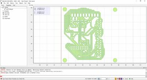

Я обнаружил некоторые проблемы со чтением инверсного GERBER из под TopoR-а
Не то, чтобы это была уж очень нужная функция, но как-то "не аккуратненько" :)

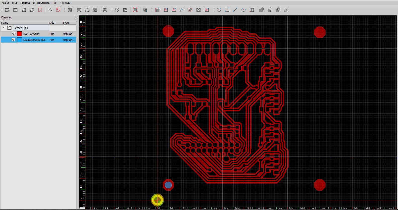

Импортированные из программы TopoR gerber-файлы &quot;BOTTOM&quot; и &quot;SOLDERMASK_BOTTOM&quot; (1704 просмотра) <a class='original' href='./download/file.php?id=193089&sid=e57213595979818523a0633f5b21ea13&mode=view' target=_blank>Загрузить оригинал (279.46 КБ)</a>
Импортированные из программы TopoR gerber-файлы "BOTTOM" и "SOLDERMASK_BOTTOM"

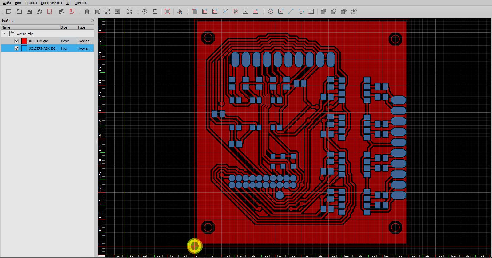

Импортированные в инверсном режиме из программы TopoR gerber-файлы &quot;BOTTOM&quot; и &quot;SOLDERMASK_BOTTOM&quot;<br />(исчезла правая четверть трассировки и почти вся паяльная маска) (1704 просмотра) <a class='original' href='./download/file.php?id=193090&sid=e57213595979818523a0633f5b21ea13&mode=view' target=_blank>Загрузить оригинал (275.12 КБ)</a>
Импортированные в инверсном режиме из программы TopoR gerber-файлы "BOTTOM" и "SOLDERMASK_BOTTOM"
UPD: Претензия снимается :) Это проблема Топора.

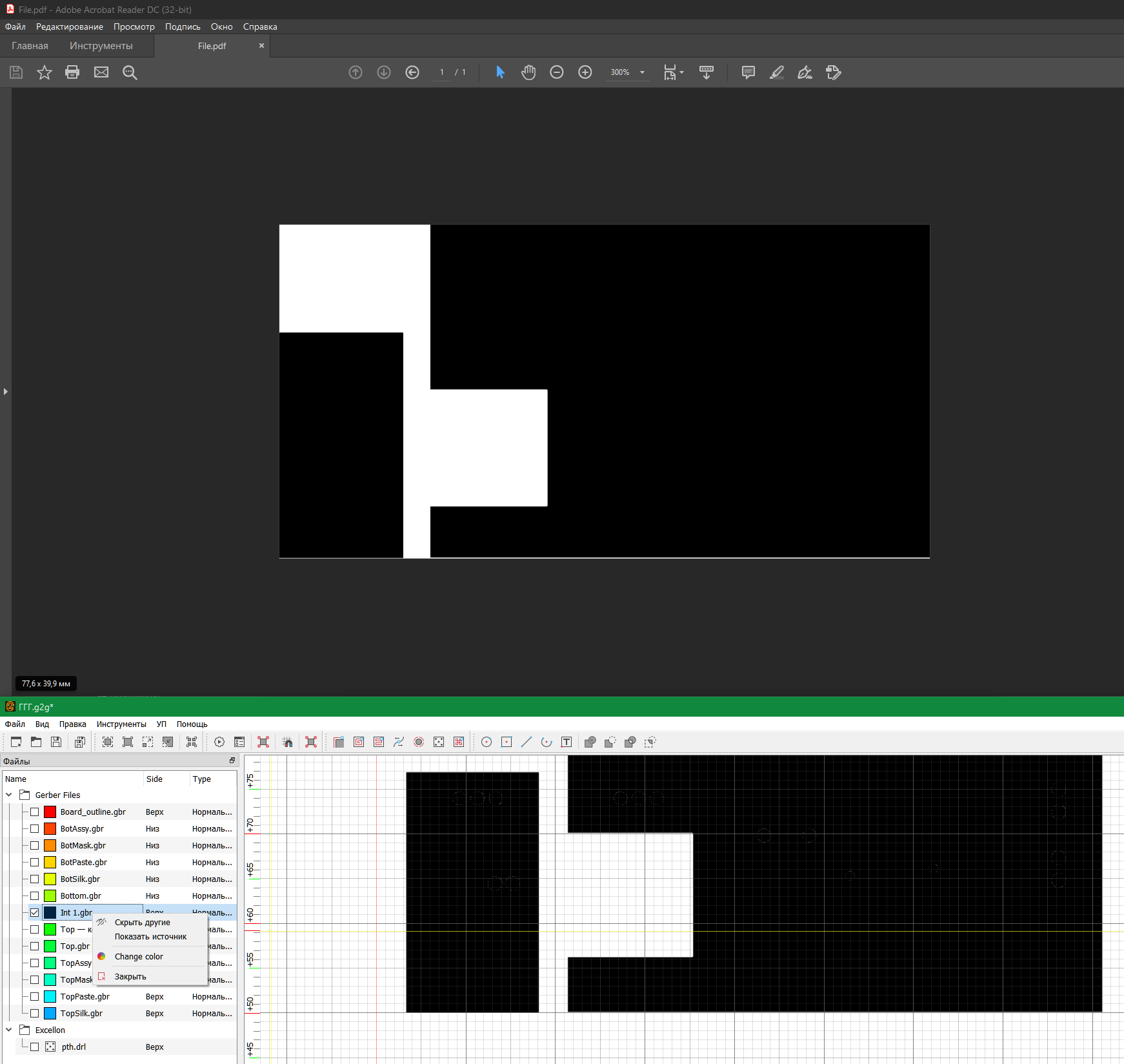

А тут решил травануть и не могу нормальный шаблон сгенерить.
Сам ToopR рендерит шаблон с отверстиями. Мне такой не нужен.
С Вашей программой могло бы получиться, но не могу сделать негатив :(
Она не читает "негативный" Gerber, сгенерированный TopoR-ом,
а Inkskape не может преобразовать PDF, сгенерированный в Вашей программы в негатив.
Команды "Расширения - Цвет - Негатив" делают объект полностью белым, а не негативным :(
В то время, как с другими PDF этот фокус проходит нормально.
Сейчас на диск залью.
Снимок.PNG (1683 просмотра) <a class='original' href='./download/file.php?id=193102&sid=e57213595979818523a0633f5b21ea13&mode=view' target=_blank>Загрузить оригинал (91.35 КБ)</a>
А понял, DXF из топора может попробовать.
Файлик ваш можно получить негативный.
П.С.
Попробуйте экспортировать вместе с контуром ПП, это должно решить проблему.
