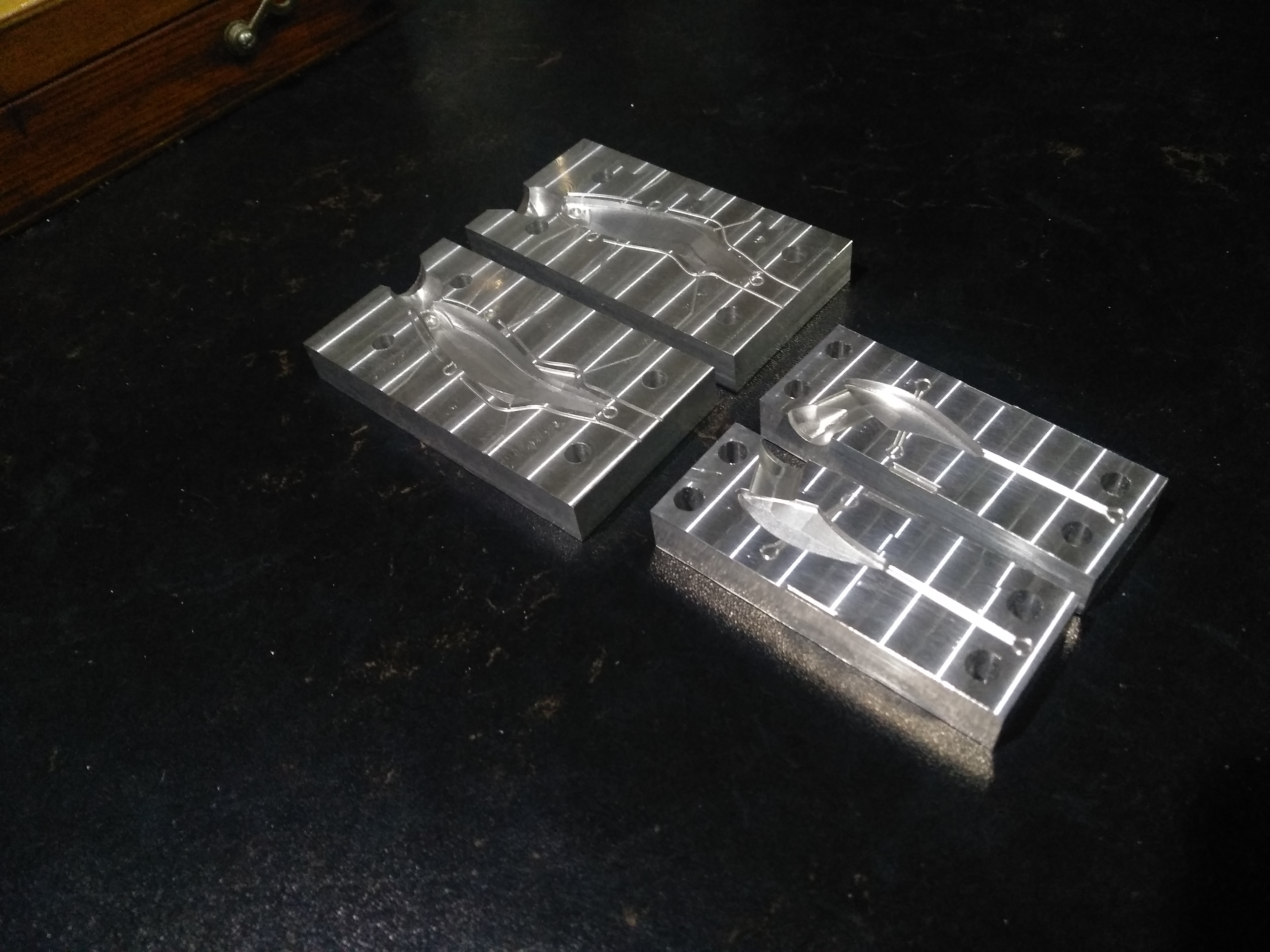

Давно ничего не выкладывал, исправляю ситуацию
IMG_20191101_204307.jpg (4579 просмотров) <a class='original' href='./download/file.php?id=171369&mode=view' target=_blank>Загрузить оригинал (4.75 МБ)</a>
IMG_20191101_204250.jpg (4579 просмотров) <a class='original' href='./download/file.php?id=171370&mode=view' target=_blank>Загрузить оригинал (4.08 МБ)</a>

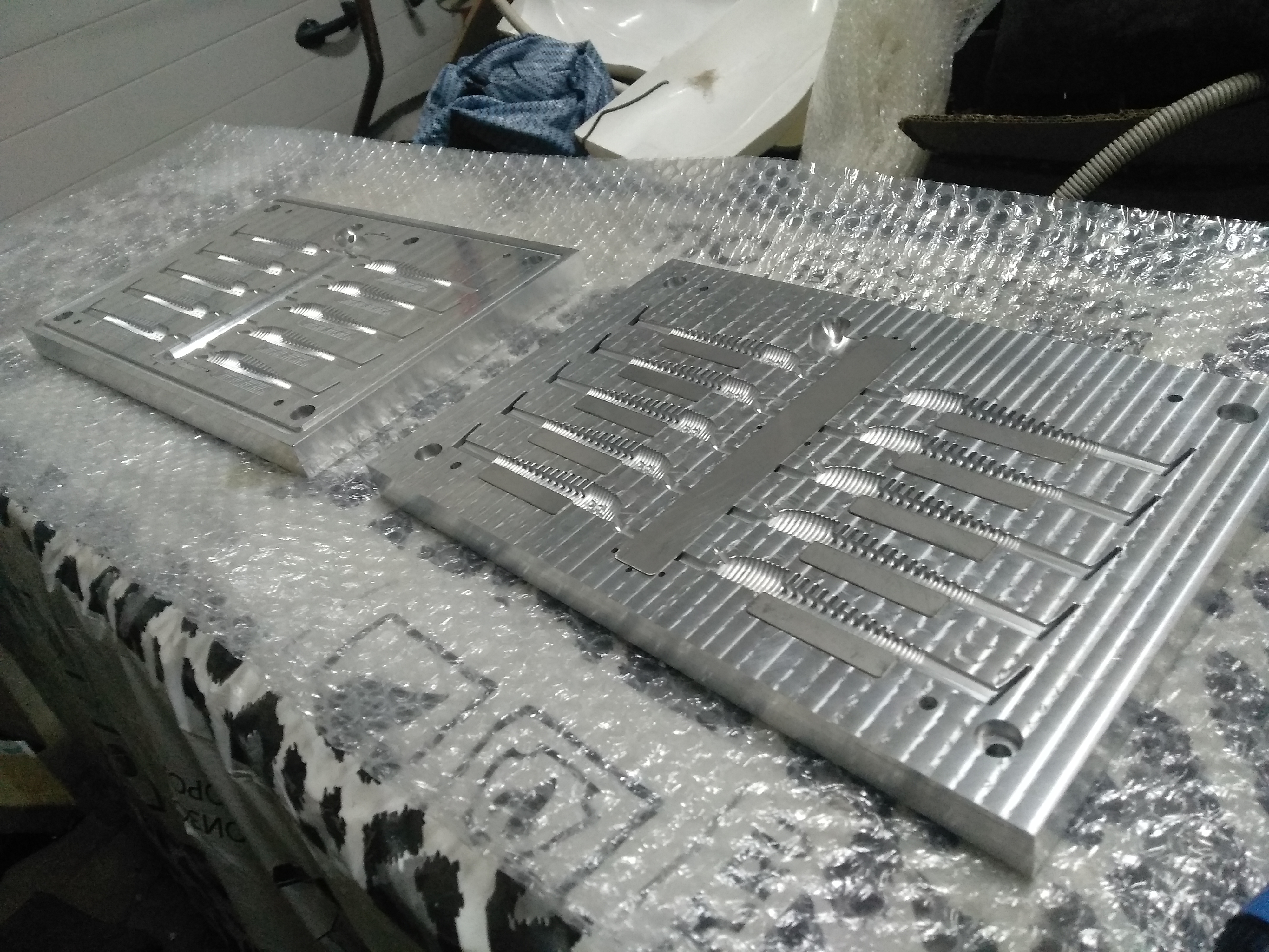

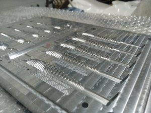

Матрёшка, он же раттлин.
IMG_20191102_185530.jpg (4284 просмотра) <a class='original' href='./download/file.php?id=171438&mode=view' target=_blank>Загрузить оригинал (3.87 МБ)</a>
IMG_20191102_185538.jpg (4284 просмотра) <a class='original' href='./download/file.php?id=171439&mode=view' target=_blank>Загрузить оригинал (4.59 МБ)</a>

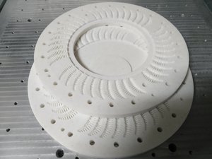

Re: Станок 600х400х150 мм
Доделал. Fusion 360 выручает
IMG_20191109_144502.jpg (4128 просмотров) <a class='original' href='./download/file.php?id=171707&mode=view' target=_blank>Загрузить оригинал (4.65 МБ)</a>

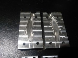

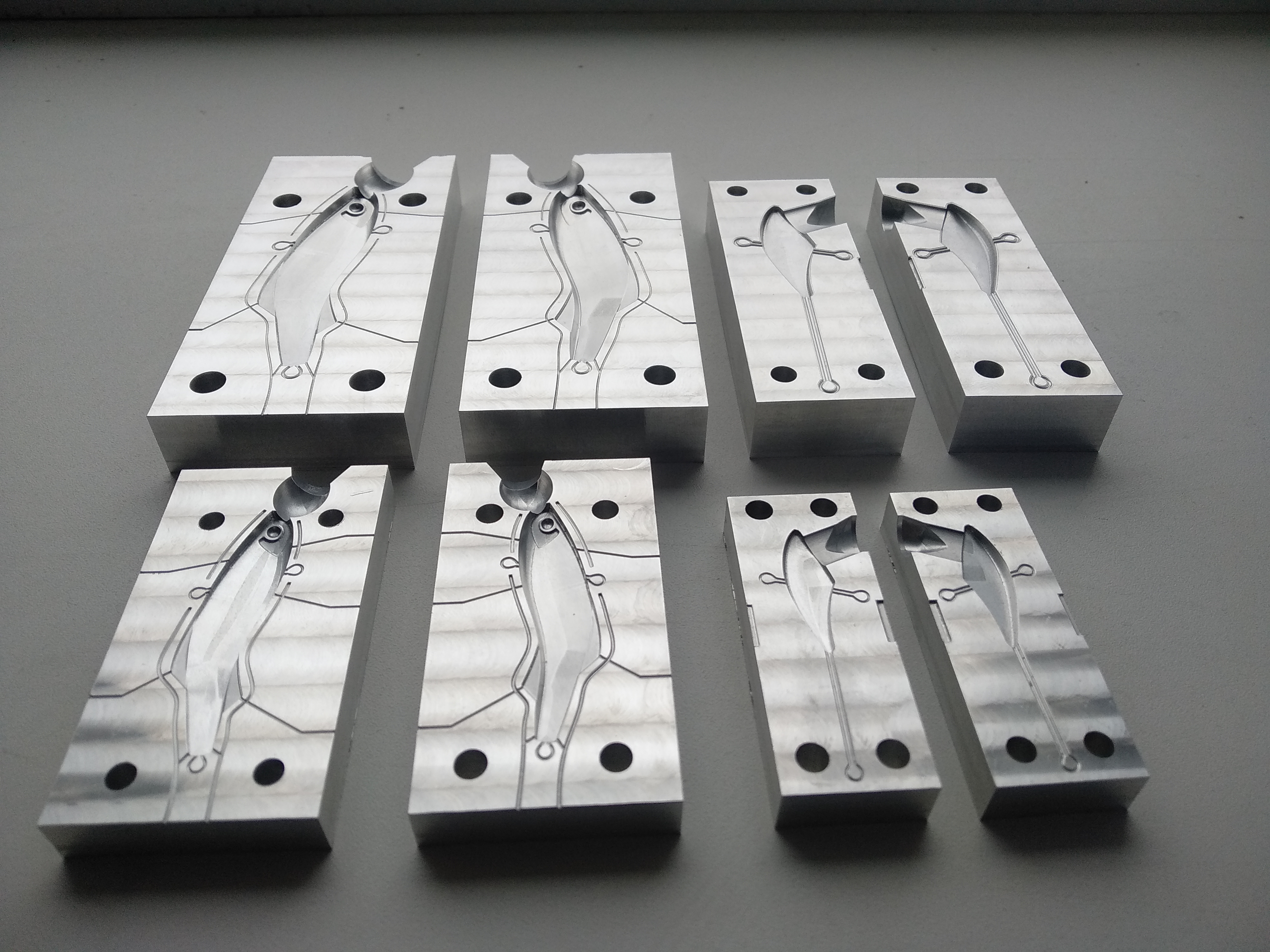

32 часа только на чистовую... Остальное в принципе быстро
P.s.Чистовая фрезой 0,6 мм
IMG_20191113_191448.jpg (3925 просмотров) <a class='original' href='./download/file.php?id=171879&mode=view' target=_blank>Загрузить оригинал (2.9 МБ)</a>
mikehv
Сообщения: 1846
Репутация: 1175
Откуда: Иваново
Сообщение mikehv »
sima8520 писал(а):32 часа только на чистовую... Остальное в принципе быстро
под ротационное литье форма?
Да, центробежная форма
Сообщение sivolap36 »
Какой размер? 32 часа офигеть
