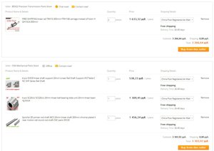

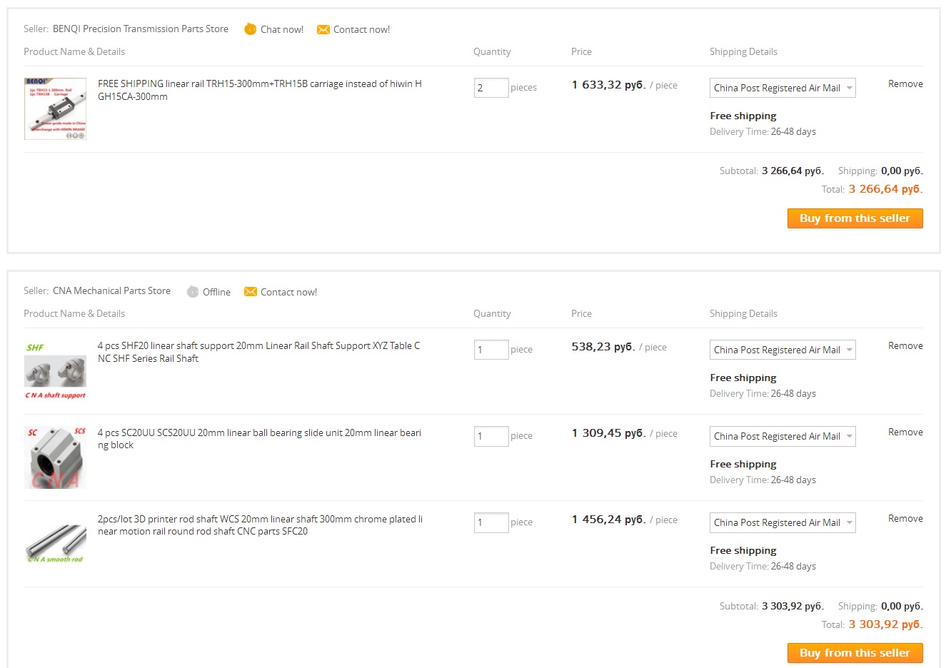

Не так и дорого... особенно если многие части делать из кусков фанеры на самом станке..
В районе 3,5к рублей.. на выбор.. или рельсы 15е.. или валы..
Можно даже XY перевисти на рельсы.. расположив по середине по 1шт.... а 10ки использовасть как боковая поддержка.. хоть какая-то..

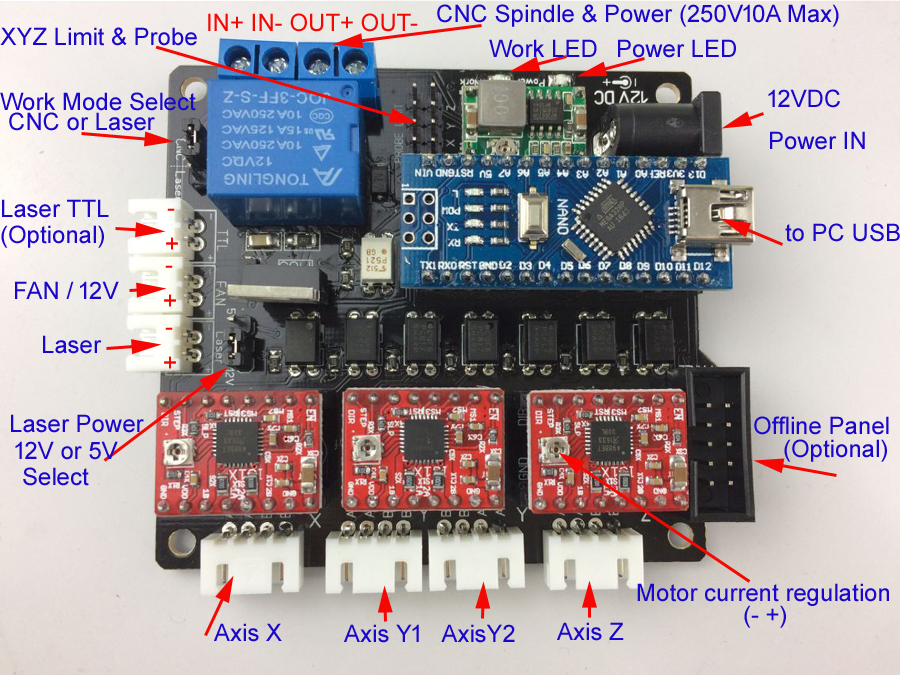

Собрал данный станочек (первый ЧПУ в моей жизни, до этого только яйцебот собрал и запустил), подергал шаговыми, прочитал первую треть этого форума и решил задать многоуважаемый публике несколько вопросов.
В комплекте вот такая плата управления.
nano3axis.jpg (4188 просмотров) <a class='original' href='./download/file.php?id=133595&mode=view' target=_blank>Загрузить оригинал (545.58 КБ)</a>
Никаких обозначений что это за плата нет, на обратной стороне только единственная надпись - www/8kdz.com.
1. Что это за плата?
Видно - стоит оптронная развязка, это плюс. Шпиндель подключается через реле -о регулировке оборотов можно забыть.
Стоит ардуинка нано в разьеме - это плюс.
2. Можно сторонюю ардуинку прошить свежей прошивкой 1.1 , вставить и установить свежий Candle?
На этом форуму проскакивала инфа о замене валов по оси Х на цилиндрические рельсы,и возник у меня вопрос -
3. Для увеличения жесткости почему рельсы нельзя установить ГОРИЗОНТАЛЬНО на дополнительный профиля 20х20? Естественно с переделкой оси Z
Ось Z должна двигаться между цилиндрическим рельсами SBR10. Повыситься жесткость?
В планах убрать плату в коробочку рядом со станком, но реле установит возле с мотором шпинделя, для уменьшения наводок, и вкл/выкл сигналом с платы.
