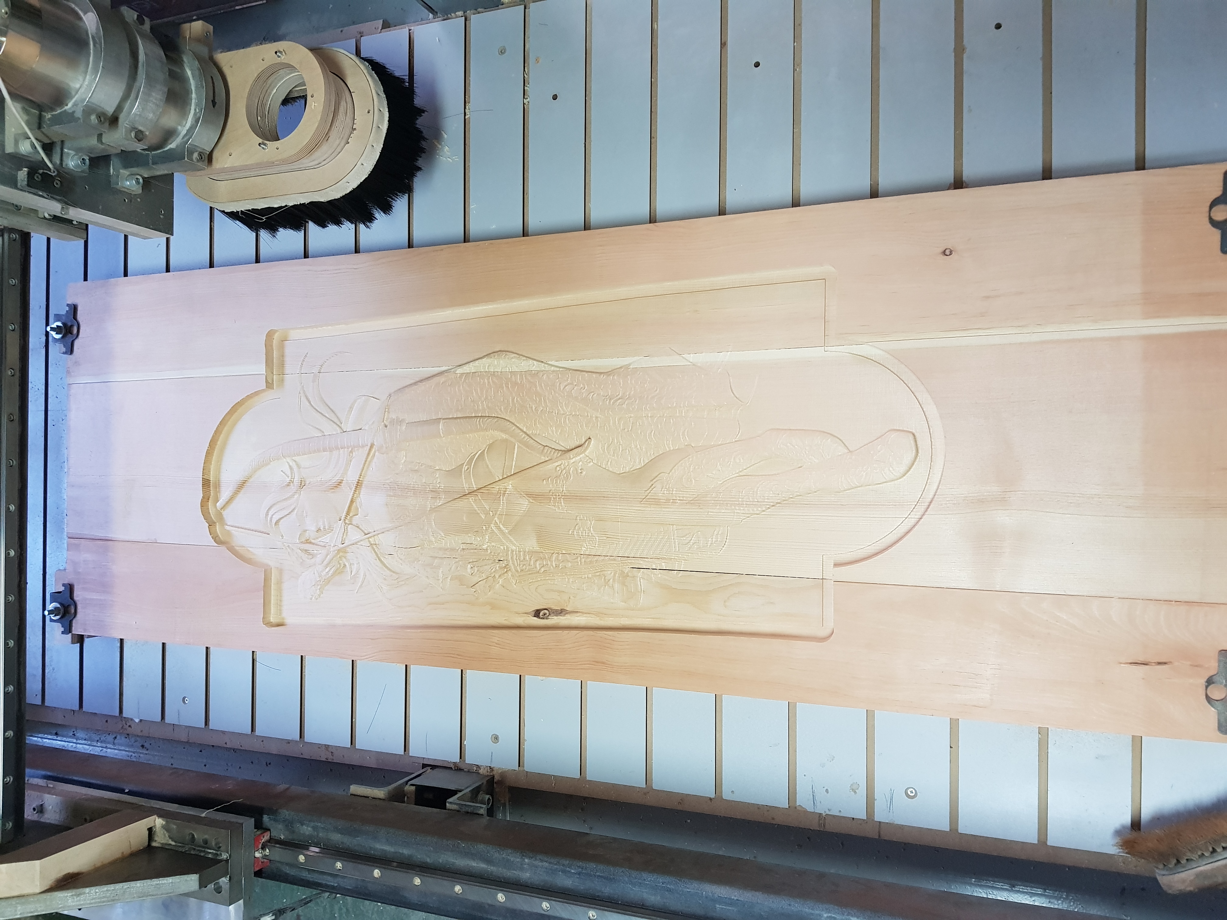

День добрый. Фрезеровал картину на двери, но в результате верхняя часть рельефа плавно деформировалась в лево. В связи с чем это могло произойти? После выполнения программы, инструмент вернулся в исходный "0" с отклонением в лево как раз на величину деформации(30 мм). P.s.: простые фигуры (прямоугольник, круг..)режет без деформации.

Какие драйверы ШД на станке установлены?
Какая скорость фрезеровки была?
Re: Контроллеры myCNC
Проверить не перепутаны ли полярности подключения степдир.

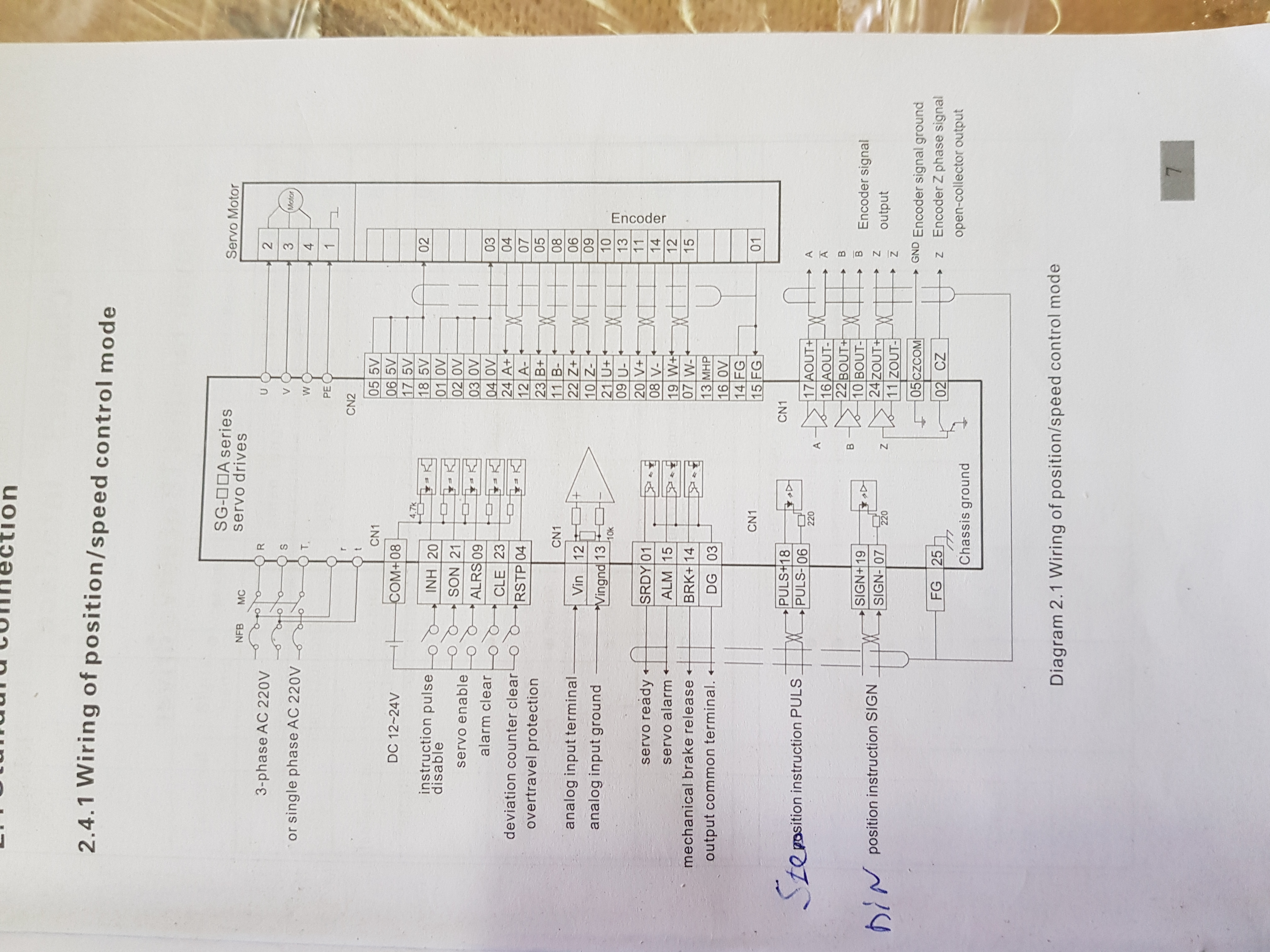

На станке стоят серводвигатели 80sy-mo4025 с драйверами sg15a

Контроллер myCNC ЕТ-1

Фреза коническая R2 D10. Рабочая подача 3000 мм/мин.

Соединения проверил, все согласно схемы.step+ на драйвере 18-й контакт на myCNC 5-й.step- на драйвере 06-й контакт на myCNC 6-й контакт. Dir+ на драйвере 19-й контакт на myCNC 7-й.Dir- на драйвере 07-й контакт на myCNC 8-й. Может не так?

Fagot писал(а):Соединения проверил, все согласно схемы
Переверни, должно заработать правильно.

Fagot,
Step+ - Step
GND - GND
Step- GND
5v+ - Step
Поменять полярность и step и dir?

Лодочник
Сообщения: 2031
Репутация: 1835
Откуда: г.Королев
Сообщение Лодочник »
Fagot писал(а):Поменять полярность и step и dir?
Да, оба поменяй. Протестируй и не забудь рассказать о результатах.

Поменял контакты. Оси стали двигаться на оборот. Реверснул оси. Фрезеровал рамку вокруг этой картины. Рамка получилась ровной. Буду пробовать фрезеровать картину, посмотрю какой будет результат. До этого простые фигуры фрезеровались правильно, а вот картина кривой.
Заметная ошибка набегает тогда когда много мелких перемещений либо много смен направления.
