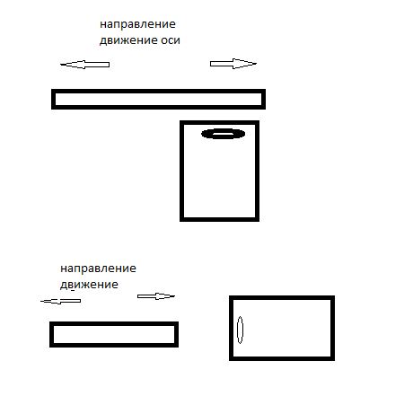

как лучше установить индуктивные датчики. какие плюсы и минусы в тойили иной установке?

master_70 писал(а):как лучше установить индуктивные датчики. какие плюсы и минусы в тойили иной установке?
А что говорит по этому вопросу даташит на датчики?

master_70 писал(а):какие плюсы и минусы в тойили иной установке?
Первый вариант - ниже точность, но место установки можно выбирать более свободно.
Второй - точность выше, но есть опасность повредить (раздавить) датчик.
