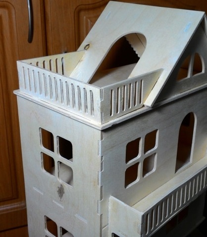

Этот домик два дня резал станком 3018, кукуруза 1,5 мм. подача 120мм в минуту с глубиной 0,7 мм. В итоге сделал 2 домика и разболтался ось х и заметно начал искрить шпиндель. Станок строго для учебных целей, модернизация бессмысленно. Но станок то 12000 руб стоит, первое время он просто завораживает, когда видишь в реале своих фантазий в компьютере. Насчет попыток изготовления печатных плат: я ожидал больше от этого станка, чем получил в реальности. Возможно я что-то не так сделал.
Мой совет: если хочешь научиться работать с чпу станком - этот станок незаменим( самая низкая цена, открытое программное обеспечение,и прощает многие ошибки, которые неизбежны в процессе обучения). Если есть опыт и интересует коммерция купи станок, а не эту игрушку.

Lexx!
Сообщения: 24
Зарегистрирован: 23 фев 2018, 10:19
Откуда: Тула
Сообщение Lexx! »
Нет, коммерции не будет. Платы для себя хотел делать. Все-таки дорожки 0.2 мм это достаточно мало. Вот думал станком можно

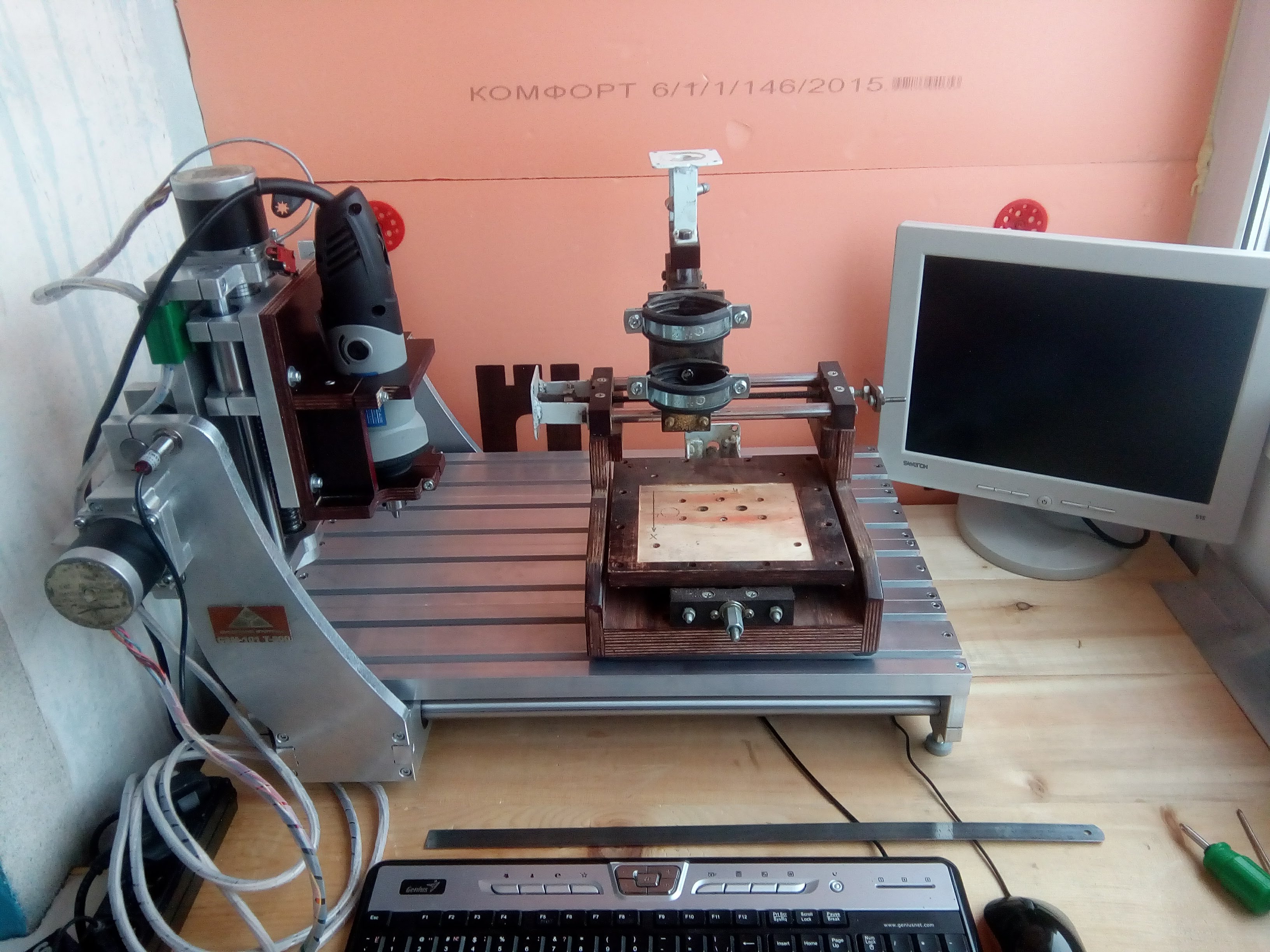

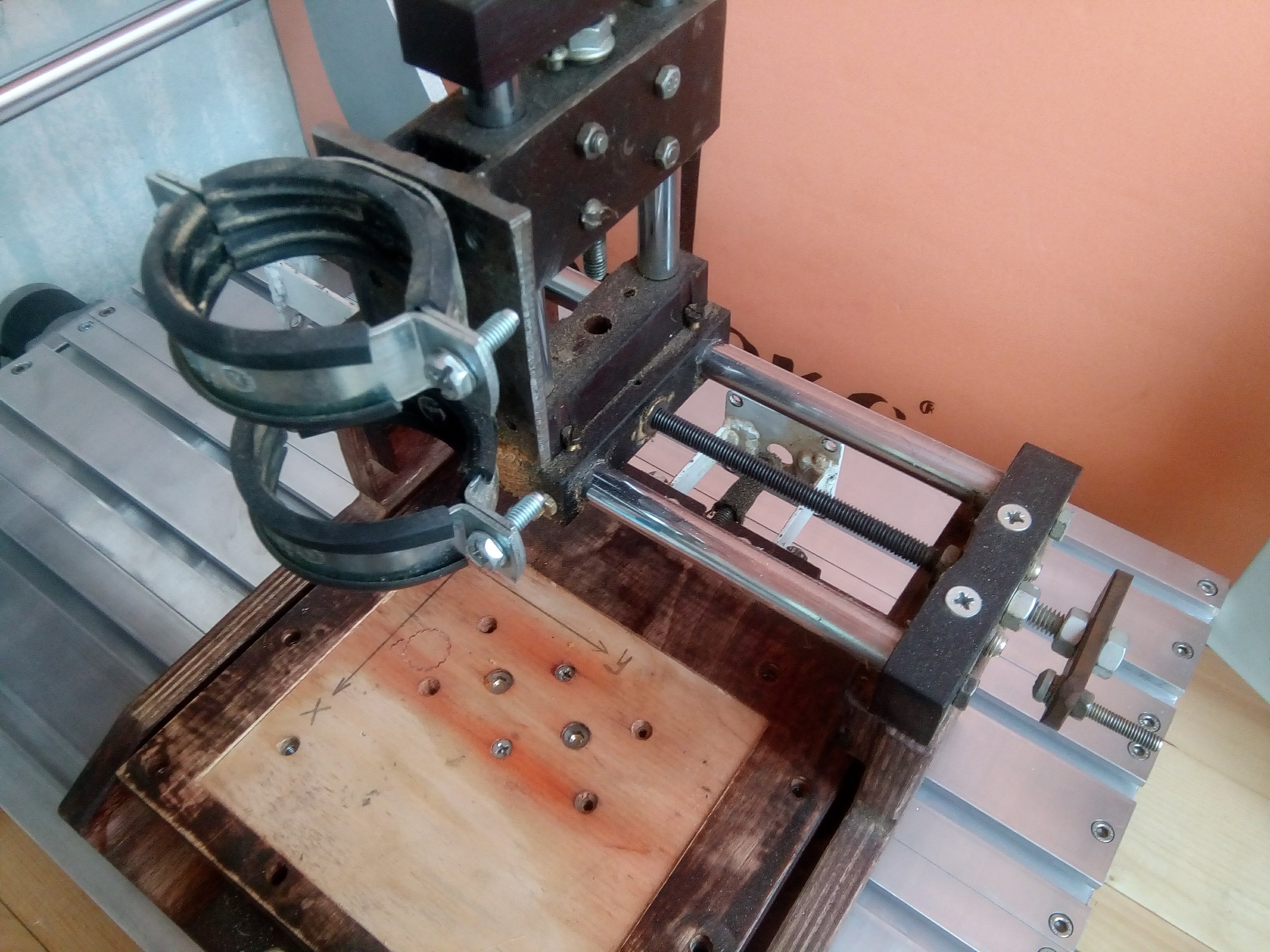

fid писал(а): Этот домик два дня резал станком 3018, кукуруза 1,5 мм. подача 120мм в минуту с глубиной 0,7 мм. В итоге сделал 2 домика и разболтался ось х и заметно начал искрить шпиндель.
Представляю сколько уйдет на эйфелеву башню, если при подаче 800мм/мин глубина 3мм у меня ушло 3 часа :hehehe:
Без таких учебно тренировочных к нормальному станку подходить не стоит. Неизбежны поломки инструмента и врезания на первых этапах.
Вот фото моего первого макета с рабочим полем 140x140мм. Ох и намучался я с ним. Зато какой опыт при минимальных затратах :good:
