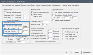

b557bda487097d94153b67047c8fe31d.jpg (1825 просмотров) <a class='original' href='./download/file.php?id=190230&mode=view' target=_blank>Загрузить оригинал (794.23 КБ)</a>

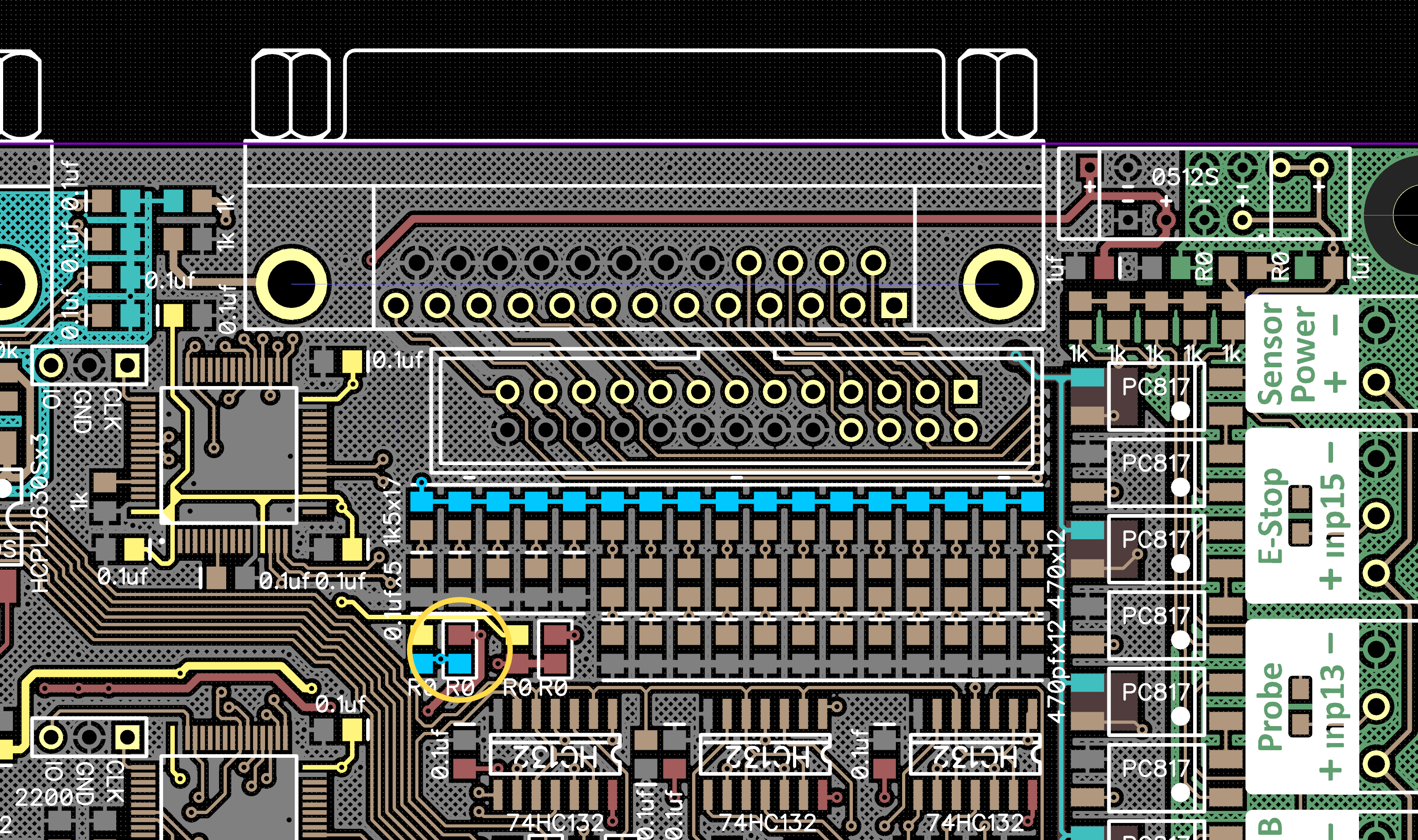

Здравствуйте
Вопрос скорее всего к michael-yurov
Ситуация: станок на ШД 3 ости, степмастер (черная)
Перестал проходить сигнал со станка на PC (STOP, HOME-все три, кнопки), причем индикация на плате работает, сигал с ШД тоже проходит.
Провод LPT поменял, PC поменял - все один в один
Степмастер под замену? Или есть варианты?
Andrey777
Сообщения: 15
Зарегистрирован: 22 янв 2016, 14:38
Re: StepMaster ver 2.5
Сообщение Andrey777 »
Дополнение к предыдущему, непонятно написал
Сигал проходит с PC на станок, обратно - нет

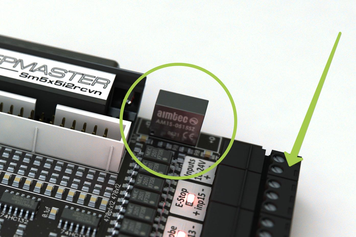

Скорее всего не вся индикация работает. Скорее всего красные светодиоды на входах тоже перестали работать. Если это так, то, вероятно, сгорел преобразователь питания входов. Обычно это происходит, когда кнопку Estop подключают к контактам питания + и − на клемме входного сигнала.
Придется аккуратно отломить преобразователь, купить в электротоварах дополнительный маленький блок питания на 12 В и подать питание на последнюю двухконтактную клемму.
sm2_55.jpg (1584 просмотра) <a class='original' href='./download/file.php?id=191718&mode=view' target=_blank>Загрузить оригинал (123.57 КБ)</a>
Andrey777
Сообщения: 15
Преобразователь я сжег 4 года назад
На входах отдельное питание (подписано 10-24)
И оно там есть, это питание?
Andrey777
Сообщения: 15
Питание ОК 16в
E stop постоянно горит
Хоум по трем осям и проба загараются при нажатии
Andrey777
Сообщения: 15
E stop подключен на разрыв, при нажатии гаснет
На вкладке Диагностика MACH3 не отображаются срабатывания, адреса все правильные,
автоопределение датчиков тоже не срабатывает
Тогда есть подозрение, что что-то не так с драйвером LPT от mach3, либо с настройками программы.
Возможно, версия программы не совместима с версией драйвера LPT.
На другом компьютере как проверял? Скопировал mach3 вместе с файлом конфигурации?
Я бы посоветовал сохранить настройки, удалить mach3, удалить драйвер. Перезагрузить, установить заново и то и другое, перезагрузить. Вручную задать настройки. Перезапустить mach3. Проверить.
Andrey777
Сообщения: 15
Я взял комп с другого станка, заведомо рабочий,
Он осями двигает, на вход не реагирует
Планирую для проверки накинуть другую плату LPT-DPTR
Тогда даже не знаю...
Стоит проверить, как припаян вот этот резистор (обвел желтым). Он подает +5 В на подтягивающие резисторы (выделено голубым). Там должно быть +5 В (относительно минуса питания платы).
2021-01-29_12-38-29 (2).png (1555 просмотров) <a class='original' href='./download/file.php?id=191719&mode=view' target=_blank>Загрузить оригинал (549.04 КБ)</a>
Andrey777
Сообщения: 15
Похоже зря отнимаю время
Тестер на пинах кабеля LPT показал исправность платы, с этого надо было начинать
Буду лечить MACH
Благодарю за помощь!

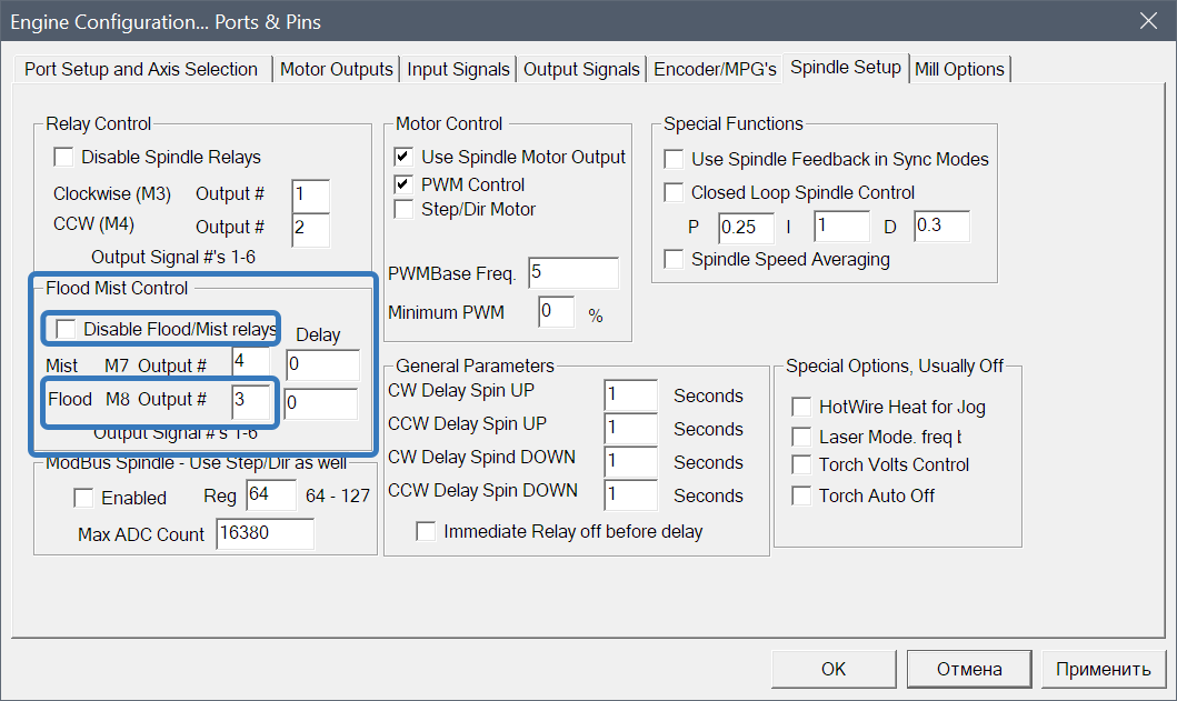

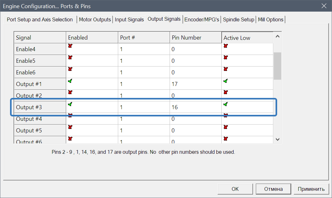

Никак не могу додуматься, как подключить управление СОЖ к степмастеру ?
Может кто даст направление мысли?
PS: Поиск по сайту не дал внятных результатов (либо плохо искал)
Kupfershcmidt
Сообщения: 1762
Репутация: 323
Сообщение Kupfershcmidt »
На плате есть две таких синеньких штучки - называется реле. Если одно из них включает мотор, то второе вполне может включать любую подходящую нагрузку: музыкальные центр, телевизор, или даже помпу СОЖ. А ажно во втором сообщении темы всё распиновано до полного изнеможения.
Re: StepMaster ver 2.5 + СОЖ
SanekDr писал(а): 31 янв 2021, 11:50 Никак не могу додуматься, как подключить управление СОЖ к степмастеру ?
Физически подключить к степмастеру? Довольно просто. К реле. 17 реле, обычно, используется для включения шпинделя. Ну а к 16 можно подключить подачу СОЖ.
Если вопрос в том как настроить mach3, то примерно так:
2021-02-01_13-37-39.png (1480 просмотров) <a class='original' href='./download/file.php?id=191845&mode=view' target=_blank>Загрузить оригинал (21.74 КБ)</a>
2021-02-01_13-38-11.png (1480 просмотров) <a class='original' href='./download/file.php?id=191846&mode=view' target=_blank>Загрузить оригинал (36.99 КБ)</a>
