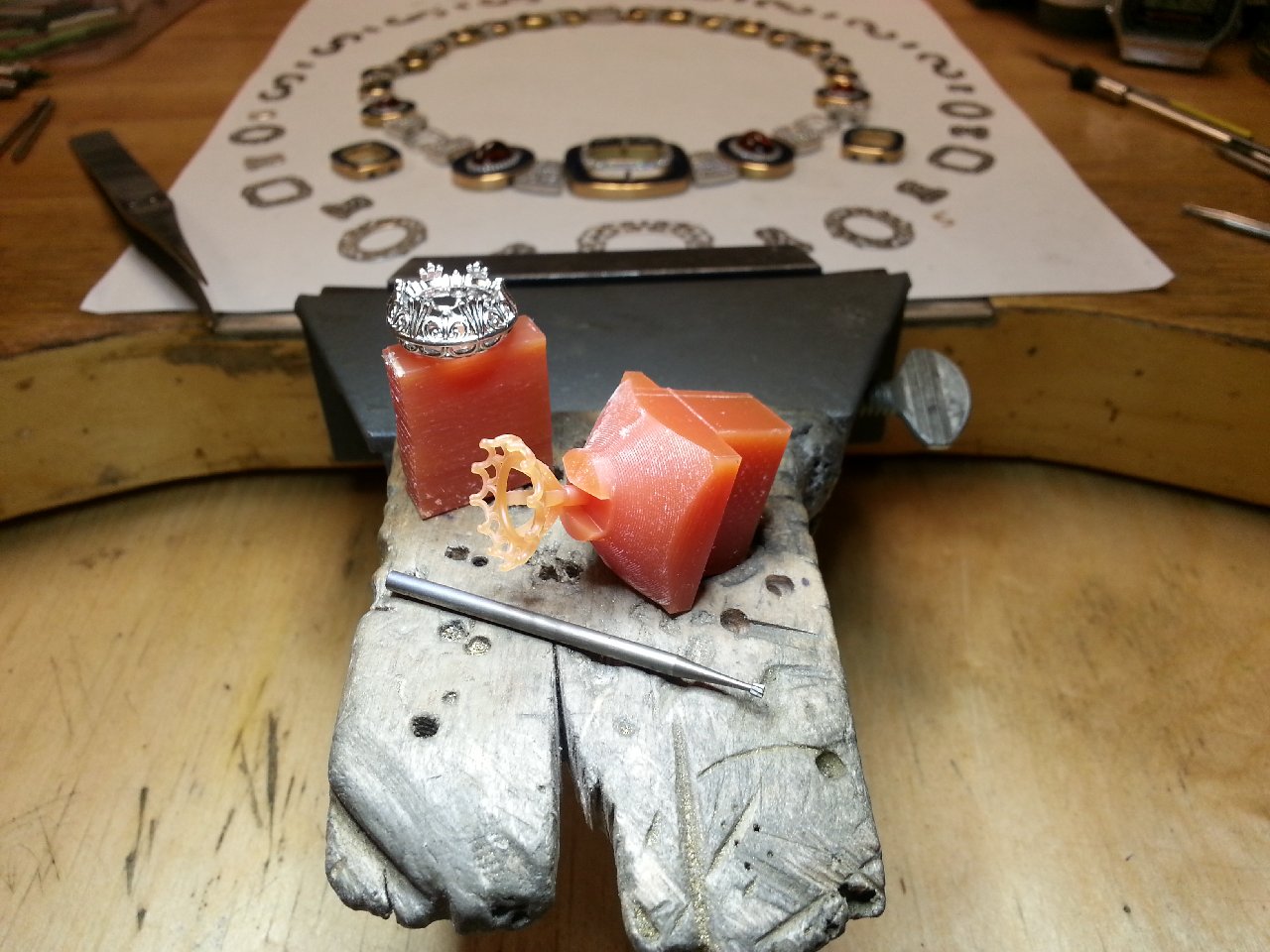

Видео от пользователя
Ретрофит 5 осевого ювелирного станка.
https://www.youtube.com/watch?v=POyIzfhkGvM
rafka.jpg (3437 просмотров) <a class='original' href='./download/file.php?id=141121&mode=view' target=_blank>Загрузить оригинал (185.18 КБ)</a>
После замены Mach3 на myCNC - цитата -
пока общее убыстрение работы 400% по сравнению с Mach3 без потери качества.
С LinuxCNC сравнить не получается, но там и на 4 осях все уже не очень хорошо.

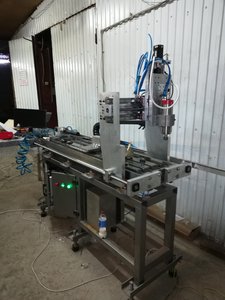

Сообщение Константин23 »
Шнекорезка)
Ничо особенного
X(+B) - Y -Z - A
Для Mach3 делаю в Солидкаме c постом чьим-то (если не ошибаюсь, от nik1 вроде ,кстати,ему спасибо по-случаю :good: )
Подергивается малость ,если подачу крутить больше 100%
Думается таки уйти от мача
