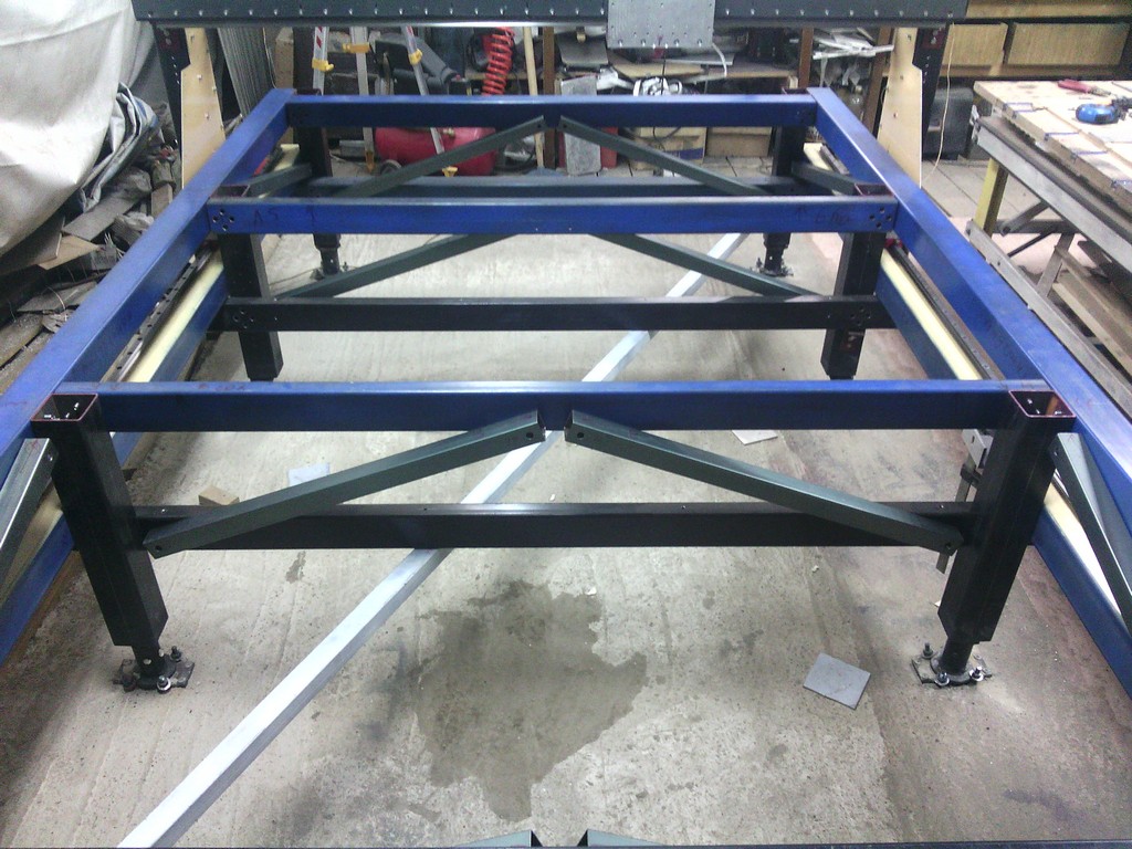

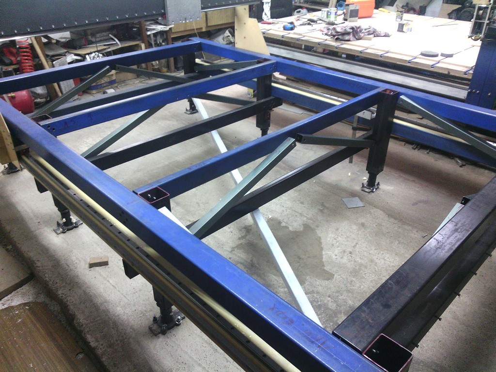

вот поставил диогонали . но болтов не хватило надо еще штук 50 купить.

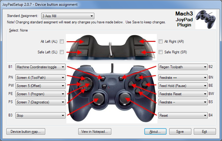

AndyBig писал(а):
master_70 писал(а):а к мачь3?
На сайте Мача есть плагин для геймпадов.
Их даже несколько.
Самый приличный - этот:
2014-05-29 23-11-57 JoyPadSetup 2.0.7 - Device button assignment.png (4616 просмотров) <a class='original' href='./download/file.php?id=28775&sid=8663a74a5fa879d0b59f983684595e2d&mode=view' target=_blank>Загрузить оригинал (170.11 КБ)</a>

master_70 писал(а):от поставил диогонали . но болтов не хватило надо еще штук 50 купить.
я бы варил верхА диагоналей к пластине, а пластину болтами к верхней перекладине, а так получаются сплошные шарниры (только по 1 болту в узле видно )
и крепеж лучше использовать нержавейковый, небюджетно, но китайский пластилин "течёт".

master_70 писал(а):в маче да там назначается любая кнопка на геймпад .
К сожалению, не любая функция на любую кнопку геймпада. Например кнопки AL, AR, SL, SR нельзя изменить и назначить их функции на другие кнопки. Но это не слишком большое неудобство :) Это я именно о плагине "JoyPad and Game Device Plugin".

Очень удобно :) Даже удобнее клавиатуры, потому что аналоговыми джойстиками можно двигать оси с разной скоростью - чем сильнее отклоняешь джойстик тем быстрее движется ось. С клавиатуры я теперь только подгружаю нужную УП и при необходиомости набиваю одиночные команды. Ну и задаю нужные координаты осям. Все остальное - движение, обнуление осей, старт/стоп УП, вкл/выкл шпинделя - все с геймпада, даже если сижу рядом с клавиатурой :)
Кстати, при настройке назначьте нужные вам функции на понравившиеся кнопки геймпада, а остальные кнопки и их сочетания установите в неиспользуемые, что бы при случайном нажатии у вас не менялся экран или не скакала подача. Важные функции, случайное выполнение которых недопустимо (например обнуление осей), выставьте через сочетание с Alt или Safe.

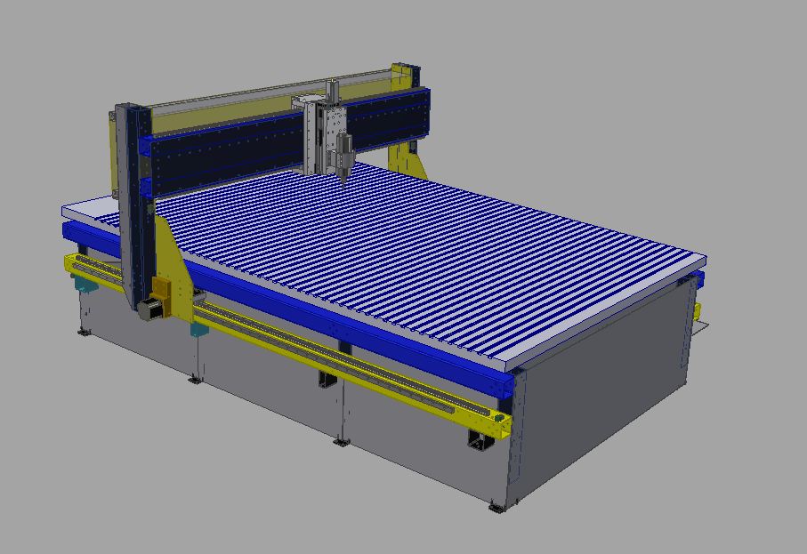

вот пока предварительный вид станка какой будет на финише. +,- какието изменения.
