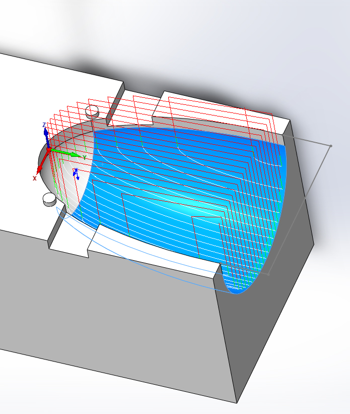

Снова требуется помощь, никак не получается добиться непрерывной траектории 3D Поверхностной обработки (HSS).
Ориентиром для выборки материала служит поверхность построенная наложением двух эллипсов с вращением их на 90 градусов.

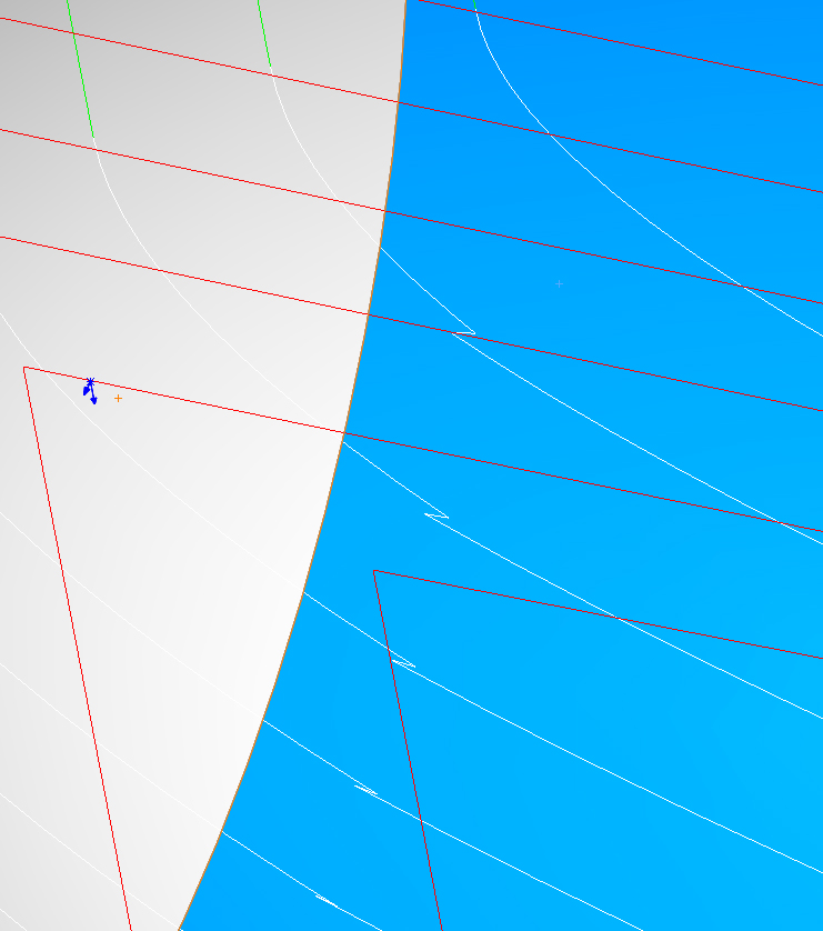

Если эллипс один, то проблем нет. В моём случае на стыке этих двух поверхностей траектория делает "лесенку".
Вот общий вид:
3d1.jpg (4437 просмотров) <a class='original' href='./download/file.php?id=93371&mode=view' target=_blank>Загрузить оригинал (368.24 КБ)</a>
, а ниже приблизил, видна ступенька:
3d2.jpg (4437 просмотров) <a class='original' href='./download/file.php?id=93372&mode=view' target=_blank>Загрузить оригинал (224.06 КБ)</a>
Хочу сделать без ступеньки, помогите пожалуйста.

Пожалуйста , выкладывайте файлы проектов , так ведь проще помочь ;)!

Вот файл проекта :

Makar32 писал(а):отпишете потом, помогло ли решить вашу проблему?
Да, траекториями параллельными соединению получилось, спасибо.
рад помочь;) у Вас просто геометрия детали ( кривая ) , вот и выделывается в параллельных проходах

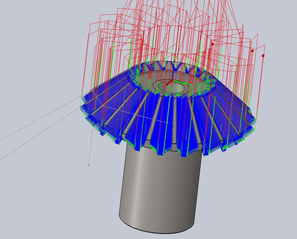

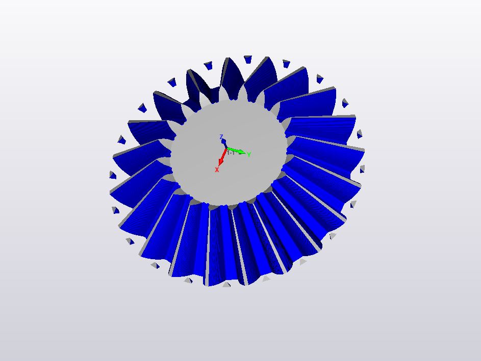

Пытаюсь сделать прогу для конички , перепробовал все стратегии в HSS
Не получается, запиливает зуб или вобще уходит сильно глубже
кто в курсях ,отзовись :)

Не знаю что не получалось,но вся фишка в том что деталь всего 25 мм в диаметре примерно.
Вот само решение
https://www.youtube.com/watch?v=5qg-oUS ... e=youtu.be

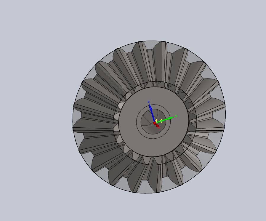

Re: SolidCAM
Да, хочу попробовать сделать из хорошего пластика
Перепробовал много разных и пока есть проблемки в эксплуатации
Re: SolidCAM
Попробовал, часть прошло хорошо , часть не очень :)
в общем запиливает вторую половинку зуба , когда обрабатывается впадина возле основания
еще запил зависит от конуса фрезы, у меня конус 10 гр, на 5 гр найти фрезу пока не выходит
Re: SolidCAM
Вроде выходит с фрезой 10 гр , если пятка диаметром 0.2
куплю фрезку и попробую :)

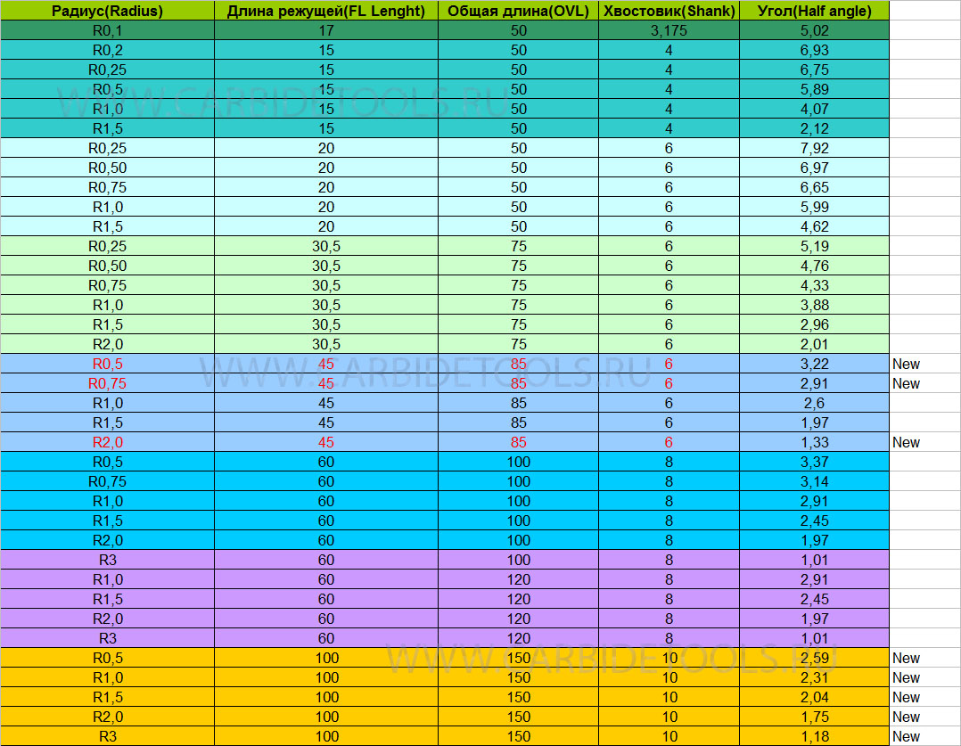

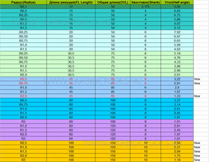

nik1 писал(а):Вроде выходит с фрезой 10 гр , если пятка диаметром 0.2
Боюсь с такими параметрами не найдешь.
table.jpg (4250 просмотров) <a class='original' href='./download/file.php?id=93628&mode=view' target=_blank>Загрузить оригинал (331.53 КБ)</a>

Николай , попробуй так : http://www.cnc-club.ru/forum/viewtopic. ... &start=220 пост 236 , дисковые радиусные фрезы в продаже есть R0.4 (быстрорез стоят копейки )
поворотная голова у тебя есть . Шестерни нормальные получаются , могу сбросить проект в "Спруте" под свою модель доработаешь.
Поищу проект год назад последний раз коничку делал.
Даешь коллективный разум !
Сообщения: 2893
Re: SolidCAM
konyshevk писал(а): Шестерни нормальные получаются
Косые так не сделаешь.
