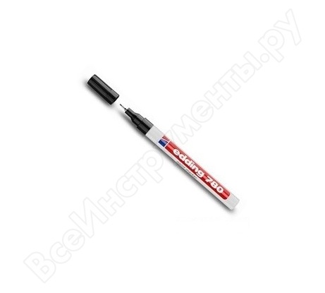

evgenymcp писал(а):На подготовку раствора уходит больше времени (развести, разогреть
Лично у меня, это открыть баночку, и опустить платку. Раствор уже год под ванной стоит. Не знаю как у Вас, но я гораздо дольше плату прикрепляю к столу.
Вообще, кто как хочет, так и делает. По мне, так на мелкие платы, только дырки сверлю, потом маркером дорожки нарисую. На большие (более 50х50) ЛУТ. Всё быстрее, чем фрезой по плате, хоть милинг, хоть шкрябинг. Всё познаётся опытом, и уже ни кто ни кого не переубедит. Каждому своё.
Вот мне должны маркер привезти скоро с краской.Примерно такой:
маркер.jpg (2949 просмотров) <a class='original' href='./download/file.php?id=133056&mode=view' target=_blank>Загрузить оригинал (12.13 КБ)</a>
Думаю его примастырить к станку

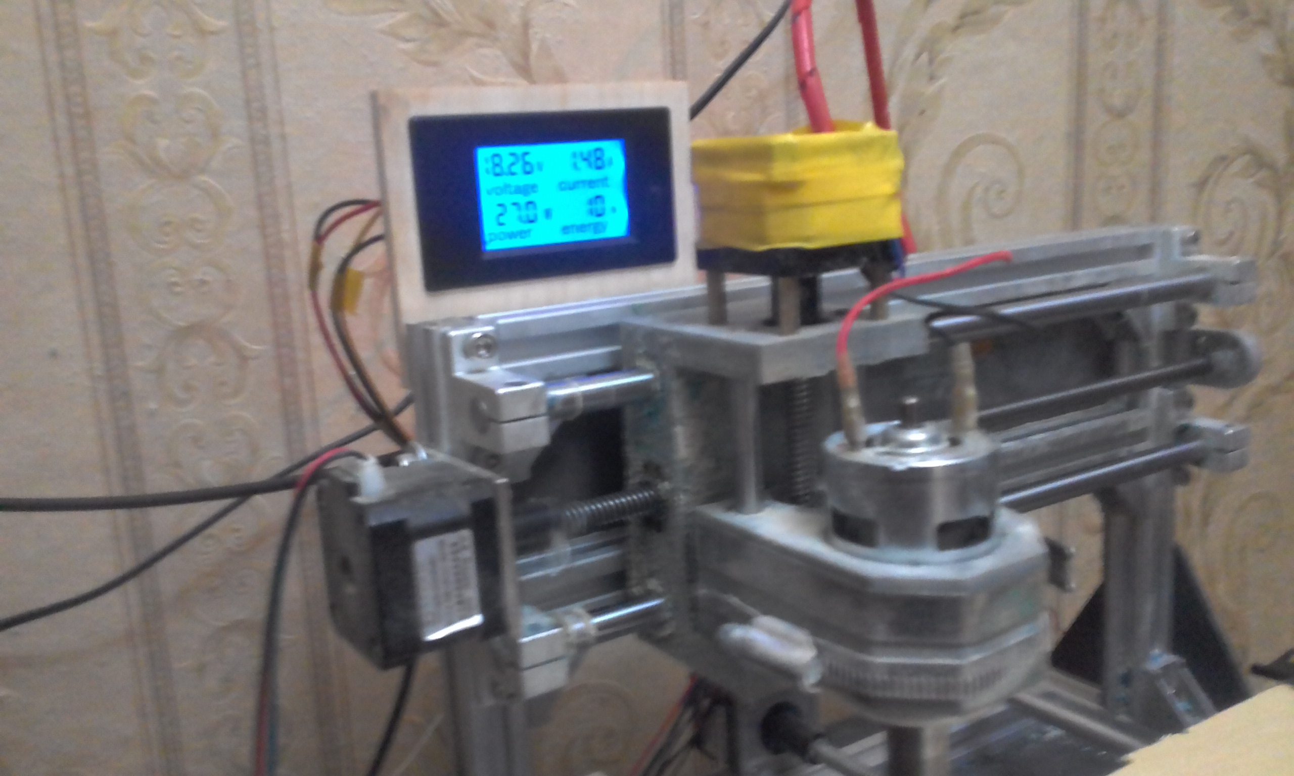

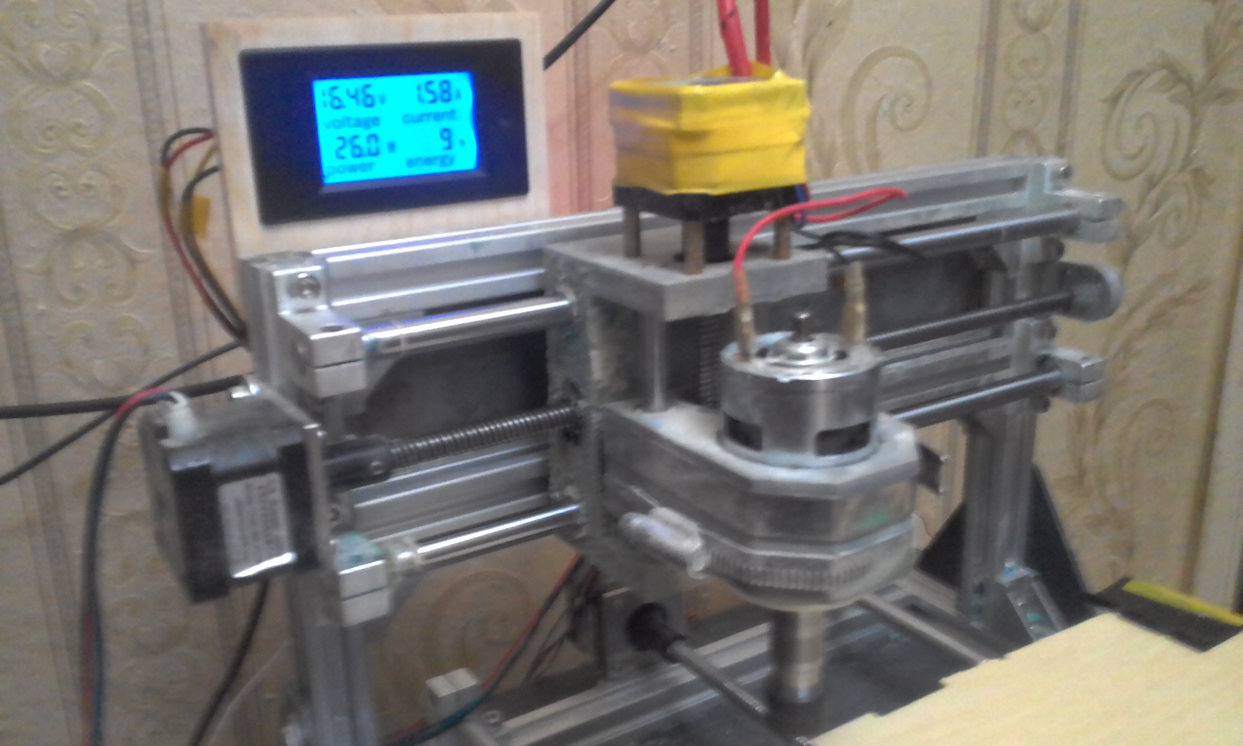

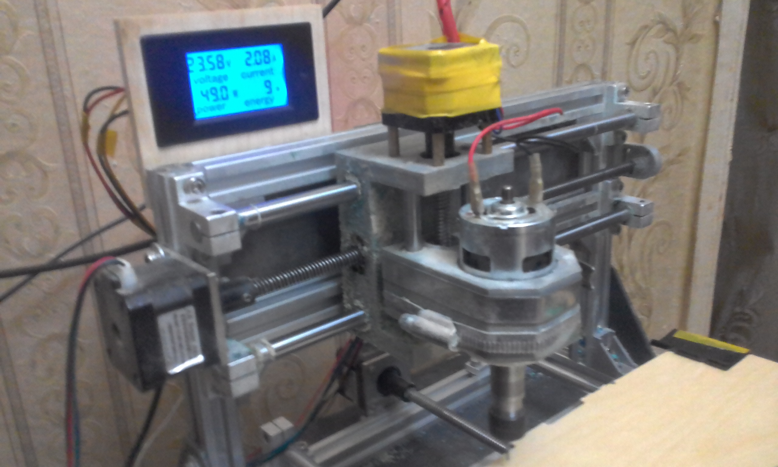

marselus писал(а):А кто нибудь пробовал питать шпиндель 775 от 36 вольт?
Как он себя чувствовать будет, и на сколько вырастут обороты?
Плохо он будет себя чуствовать :) Обороты то поднялись (определял на слух, тахометр так и не купил), но двигатель начал очень сильно греться даже на холостых оборотах.
Был куплен более оборотистый 775 двигатель. От нашего дятла стартовать сразу на максимальных отказался т.к. дятел уходил в защиту по току. При плавном пуске стартовал нормально, но потребление тока великовато.
500 попугаев (2896 просмотров) <a class='original' href='./download/file.php?id=133081&mode=view' target=_blank>Загрузить оригинал (1.21 МБ)</a>
500 попугаев
650 попугаев (2896 просмотров) <a class='original' href='./download/file.php?id=133082&mode=view' target=_blank>Загрузить оригинал (1.16 МБ)</a>
650 попугаев
1000 попугаев (2896 просмотров) <a class='original' href='./download/file.php?id=133083&mode=view' target=_blank>Загрузить оригинал (1.18 МБ)</a>
1000 попугаев
На 1000 попугаев при резке фанеры горит фреза и фанера :) и бодрее резать он не стал. Мотор отправлен на мини циркулярку (для чего и был куплен)

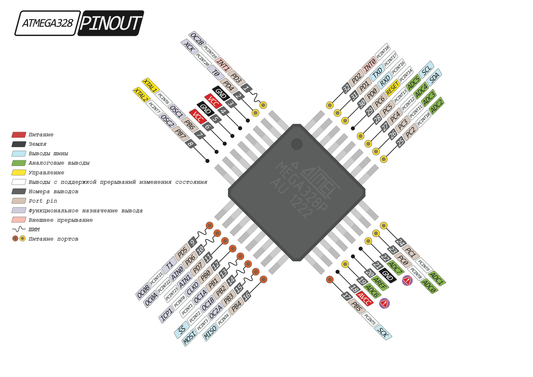

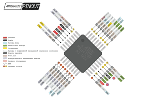

Evgenyi_Timakoff писал(а):продолжаю все мучиться с МК на станке. имею два программатора юсбасп и miniprotl866 . но нет панели переходиника под них. подскажите пожалуйста куда подпаяться к МК чтоб можно было залить прошивку
atmega382pinout.gif (2836 просмотров) <a class='original' href='./download/file.php?id=133095&mode=view' target=_blank>Загрузить оригинал (171.8 КБ)</a>
Все пины SPI выходят на колодку. Мультик в руки и вызвонить их.
MISO - если не изменяет память, в режиме прозвонки не звониться он соединен через резистор с ногой Zen.
Подключайте USBasp и через Arduino IDE заливайте загрузчик. Дальше можно будет шить через USB.
