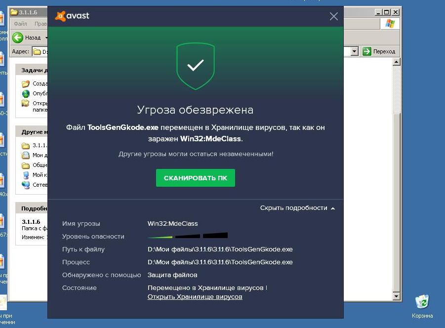

selenur, у меня аваст не даёт программу установить
Чо делать?

Постараюсь связаться с разработчиками, судя по их рекламе на сайте: https://support.avast.com/ru-ru это может быть:Q-starь писал(а):selenur, у меня аваст не даёт программу установить Чо делать?
1) В программе используется вебкамера
2) в программе есть ссылки на сайт selenur.ru
Но реально пока не знаю почему....

Посмотрим, что ответят разработчики антивируса

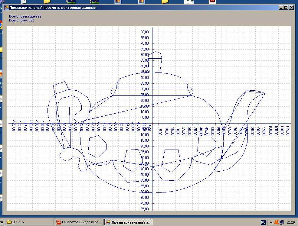

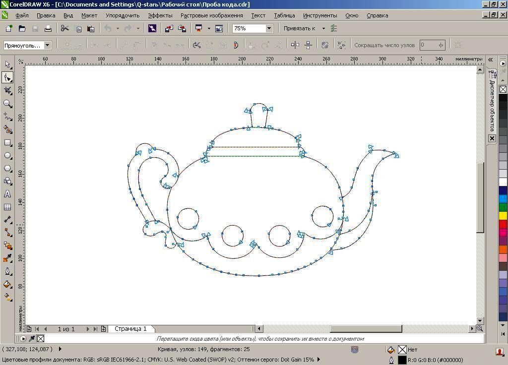

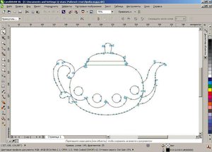

selenur, а будет какой нить мануал по работе с программой? А то я потыркал-потыркал и
Далёк мой моск от подобных манипуляций. Вот например "автопортрет" нарисованный в каме и сохранённый в DXF, как его таво, что бы "Автономный контроллер для самодельного лазерного гравера" ручкой нарисовал?

через 1-2 недели, планирую доделать интерфейс, и имеющийся функционал (т.к. с этого момента в интерфейсе программы, уже мало что будет меняться), и после этого создам цикл видео роликов, не только как что-то делать, но и основы получения данных, методики их хранения в программе, и как можно манипулировать данными в программе, используя модули.Q-starь писал(а):selenur, а будет какой нить мануал по работе с программой?
В твоем файле есть какие-то особенности, которые я ещё не учёл, в связи с чем есть кое-какие ошибки парсинга у меня, чуть позже постараюсь разобраться...Q-starь писал(а):Вот например "автопортрет" нарисованный в каме и сохранённый в DXF
Как доберусь до видео-уроков, постараюсь разобраться как оптимальнее формировать G-код для контроллера, с учетом его особенностей.Q-starь писал(а):как его таво, что бы "Автономный контроллер для самодельного лазерного гравера" ручкой нарисовал?

Особенности скорее всего есть, потому как файл рисовался в GlassEye ( а у него своё расширение .EYE ) а потом сохранялся в DXF. Пробовал этот же файл открыть в Корале - выглядит так: и сохранить в DXF и потом открыть в вашей программе - искажаются траектории.selenur писал(а):В твоем файле есть какие-то особенности, которые я ещё не учёл, в связи с чем есть кое-какие ошибки парсинга у меня, чуть позже постараюсь разобраться...

Сегодня ответили:Q-starь писал(а):У меня аваст не даёт программу установить
Hello,
Thank you for contacting AVG.
The detection by AVG was incorrect and was removed in a recent AVG update, please wait at least 24 hours.
Best regards,
AVG Customer Care
По русски, с новым обновлением ошибку обнаружения поправят

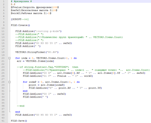

Не корректно парсит Gcode для 3D принтера
Здравствуйте.
Хотел нарисовать карандашом тестовую картинку на своем 3D принтере (Anycubic Mega i3) подключенный через USB к Repetier Host.
Картинка:
Беру картинку, прогоняю через программу по созданному пресету:
На выходе получаю gcode с выбранным профилем генерации gcode: Фрезеровка (потому что при выборе PCB гравировка) программа выдает пустой (точнее без координат .nc файл)
Вот файл NC: http://ns75.ru/1.nc
Проблема следующая
При отправке файла через выше названную программу (RH) принтер поднимает и опускает ось Z пропуская координаты XY, а консоли программы написаны ошибки:
Логически предположив что программа (или прошивка принтера) не знает таких комманд, т.к в переди генератор gcode не поставил G команды.
Такой вопрос, что я делаю не так или почему программа намеренно не ставит эти комманды. 3D принтер выходит что не может выполнять сценарий gcode сгенерированный программой генератора должным образом.
Картинка:
Проблема следующая

Re: Не корректно парсит Gcode для 3D принтера
попробуй вот этот профиль правил для \3.0.0.2 версииPlato писал(а):Здравствуйте.
Хотел нарисовать карандашом .
попробовал в 3.1.1.7 РАБОТАЕТ

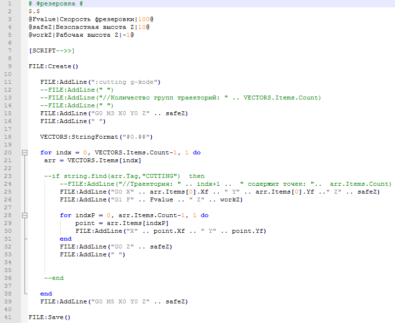

Привет!Plato писал(а):Проблема следующая
В каталоге с программой есть каталог "profiles", в этом каталоге хранятся прифили, которые описывают правила формирования текста G-кода.
Например файл "Фрезеровка" имеет такой вид: Например строки 11-16 содержат выводимый текст G-команд которые обычно указывают контроллеру какие режимы/координаты и др... установить.
Строки 12-14 закомментированы, т.е. не используются при генерации.
В строке 18 указывается формат выводимых координат.
со строки 20 по 38 выводится текст траектории, в котором возможно не хватает ещё каких-то G-команд.
Но можем сделать так: пришли заведомо рабочий у тебя G-код, и я посмотрю как сделать профиль, именно для твоего станка.
Т.к. данные профили я тестировал только на GRBL контроллере.

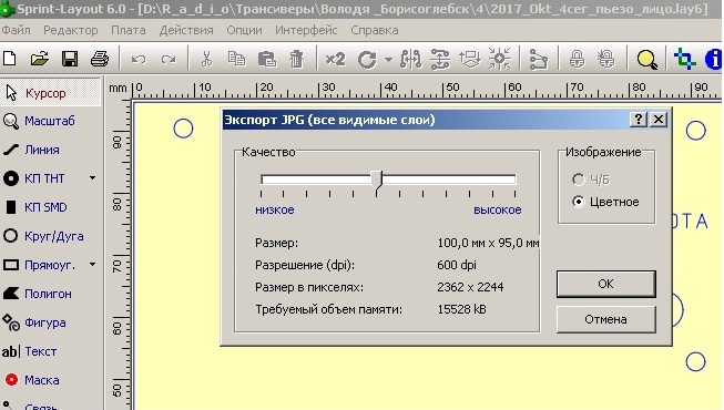

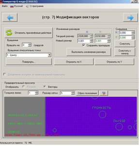

Сделал в Layot 6 лицевую панель к самопальному АМ приемнику. Размер морды примерно 10см 10см , сделал экспорт файла в *.bmp 600dpi.
Дальше здешняя программа отрабатывает скелетизацию . (ПОТУ КАК ЛАЙОУТ НЕ УМЕЕТ РИСОВАТЬ ОДНУ ЛИНИЮ !
) Только по контурам.
А дальше засада - программа (51v) увеличивает размер рисунка после скелетизации и дальнейшего создания G-кода раз в 10 !!!!!
Что не так ?

Как вариант указать "новый размер" так, что-бы попасть в желаемый размер, но тут придется путем проб подбирать что неудобно.
Либо могу в новой программе собрать "пресет", и показать как из спринта получить траектории, для получения результата, но нужен будет файл из спринта.
