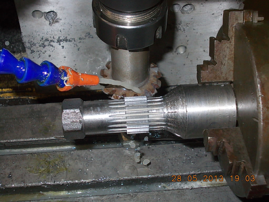

Размер по длине 61 мм , это сам редуктор
Фаски не делал, потому что деталь косячная, поверхности с дроблением
Вот думаю как зажать следущую, что бы покрепче сидело
Проблемка в том, что если зажимать глубоко в патрон , то во время обработки цанга шпинделя
упирается в сам токарный патрон
Вот и получается, либо надо деталь оттащить дальше, либо иметь фрезу с длинным телом
Либо , уже купить гидррпластовый патрон с длинным носиком, тогда вообще проблем не будет
Но пока чего то не получается купить такую штуку

если у тебя сквозное отверстие есть, мож сделать приспособление для закрепление детали на ней. Пример http://cnc-club.ru/forum/download/file. ... &mode=viewnik1 писал(а):Проблемка в том, что если зажимать глубоко в патрон , то во время обработки цанга шпинделя

Я делал вставку во внутрь детали, за нее и зажимал
Вставку вклеивал, потом не смог вытащить, пришлось высверливать
Теперь хочу попробовать сделать вставку , но чтыбы зажимало снаружи детальку
На конце вставки может сделаю разрезы, типа как на цангах и обожму хомутом
Вот тока вопрос, что будет с сососностью
Хорошо бы в поворотку поставить типа Ер 32 и в ней крепить детальку
Но пока нет такой возможности, приходится извращаться

Вчера поменял патрон на поворотке, поставил китовый 100
До этого был Белорусский 100
Китовый оказался точнее и пожестче
Сегодня пильнул вторую детальку, с учетом изминеных стратегий и патрона ,
качество поверхности намного лучше. Не идеал конечно, но вполне хорошо
Был не большой косяк , который виден на детали, но это из за хренового крепления поворотки в тисках
Остались фаски, с ними сложнее справиться , чем с остальным
На визуализации в каме есть зарезы в определенных местах, фаска 3 д не всемогуща
Либо снимать частично, либо снимать полностью в ручную
Парни, как мыслите , что лучше
Купить волновой 25 размера , поставить дополнительный подш перед патроном и возможно тормоз
Либо купить 32 размер и поставить патрон прямо на редуктор

а 3Д напильник не поможетnik1 писал(а):На визуализации в каме есть зарезы в определенных местах, фаска 3 д не всемогуща
то что показал может быть с люфтом он б/у хотя и твой б/уnik1 писал(а):Либо купить 32 размер и поставить патрон прямо на редуктор

На моем люфта практически нет, ща проблемки в креплении в тисках
Надо делать нормальный корпус с креплением к столу

Смотрел в мане на моменты, естесно 32 покрепче
Но может лучше запариться с дополнительным подшем и тормозом, редуктор 25 размера
Хотя , если обработка будет непрерывная, то тормоз уже редуктору не поможет
Мля, одни засады кругом
