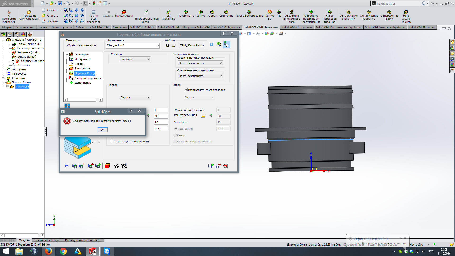

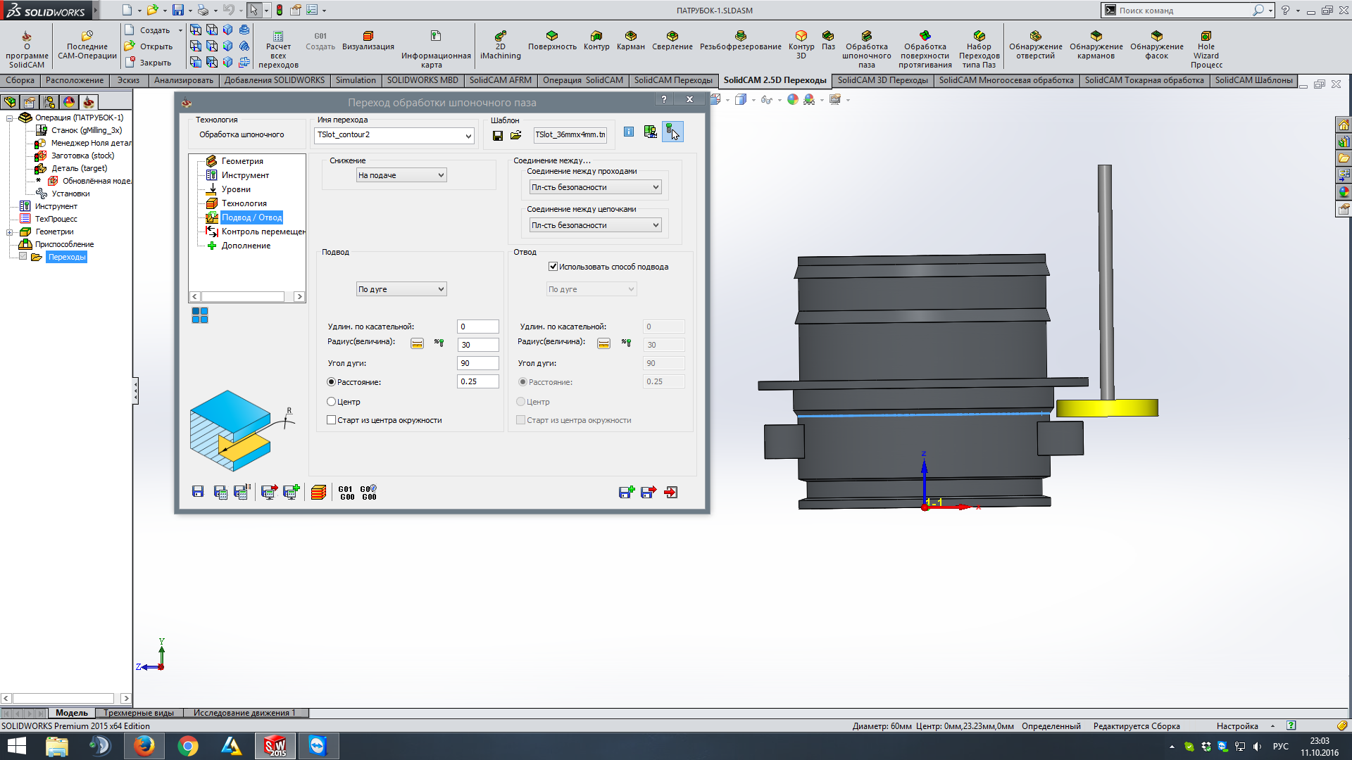

N1X писал(а):Через 2.5D стратегии без проблем делается..
помогите пожалуйста .без проблем не выходит. Без проблем он обрабатывает только квадратные поднутрения на тестовых модельках. а в реальной модель,что сделать требуется куча поверхностей ,все разного диаметра и есть даже наклонные. В параметрах не принимает поверхности ,только грани. Соответственно либо ругается на инструмент (хотя неясно что ему мешает. Другая программа именно с этим инструментом отработала хорошо.) либо на неверную геометрию. Может кто нибудь показать на модели пример правильных установок ? чтоб в симуляции фреза проходила ВСЮ вертикальную стенку повторяя ее очертания.

в архив добавьте или же САМ проект или же модель детали НЕ из САМ проекта

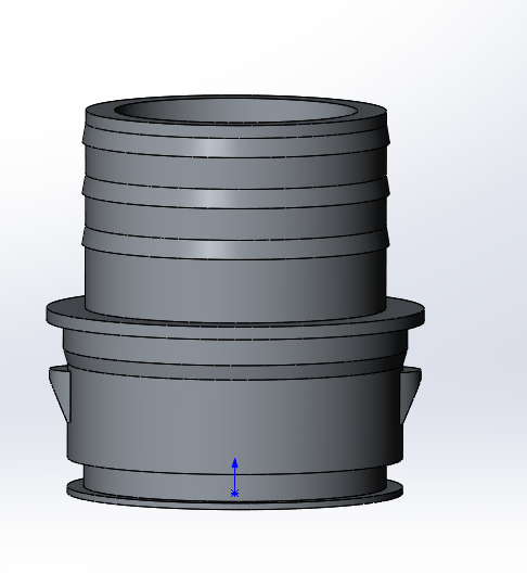

Если честно, не знаю как отделить кам проект от детали.Вот такая же деталь с обратной стороны. Пока вообще без кам проекта.

просто поместите все файлы относящиеся у САМ проекту в архив ) ( модель, САМ проект, и папку с хламом, если у вас проект без сжатия )
ну или хотя бы скажите , вы полностью деталь фрезеруете? или же заготовка после токарки ?

Полностью из куска алюминия толщиной 60мм. Токарника нет в блишайшие 3 недели. 1 сделал с помощью fusion360. Там очень просто это оказалось. Но постоянно рисую в солиде вот и хочу научиться выполнять все это в солидкаме. Очень нравиться его интеграция. Вторую деталь хотелось бы сделать с помощью солидкама. вот и тыкаюсь по вечерам,как время появляется. Стараясь изучить это ПО.

Taganrog писал(а):Полностью из куска алюминия толщиной 60мм. Токарника нет в блишайшие 3 недели. 1 сделал с помощью fusion360. Там очень просто это оказалось. Но постоянно рисую в солиде вот и хочу научиться выполнять все это в солидкаме. Очень нравиться его интеграция. Вторую деталь хотелось бы сделать с помощью солидкама. вот и тыкаюсь по вечерам,как время появляется. Стараясь изучить это ПО.
прошу прощения за долгий ответ(
своей работой загружен)
вот в архиве видео, это то что Вас интересовало?
но на ушках я добавил радиуса R1.5 иначе будет доп оснастка и соответственно +2 установки
