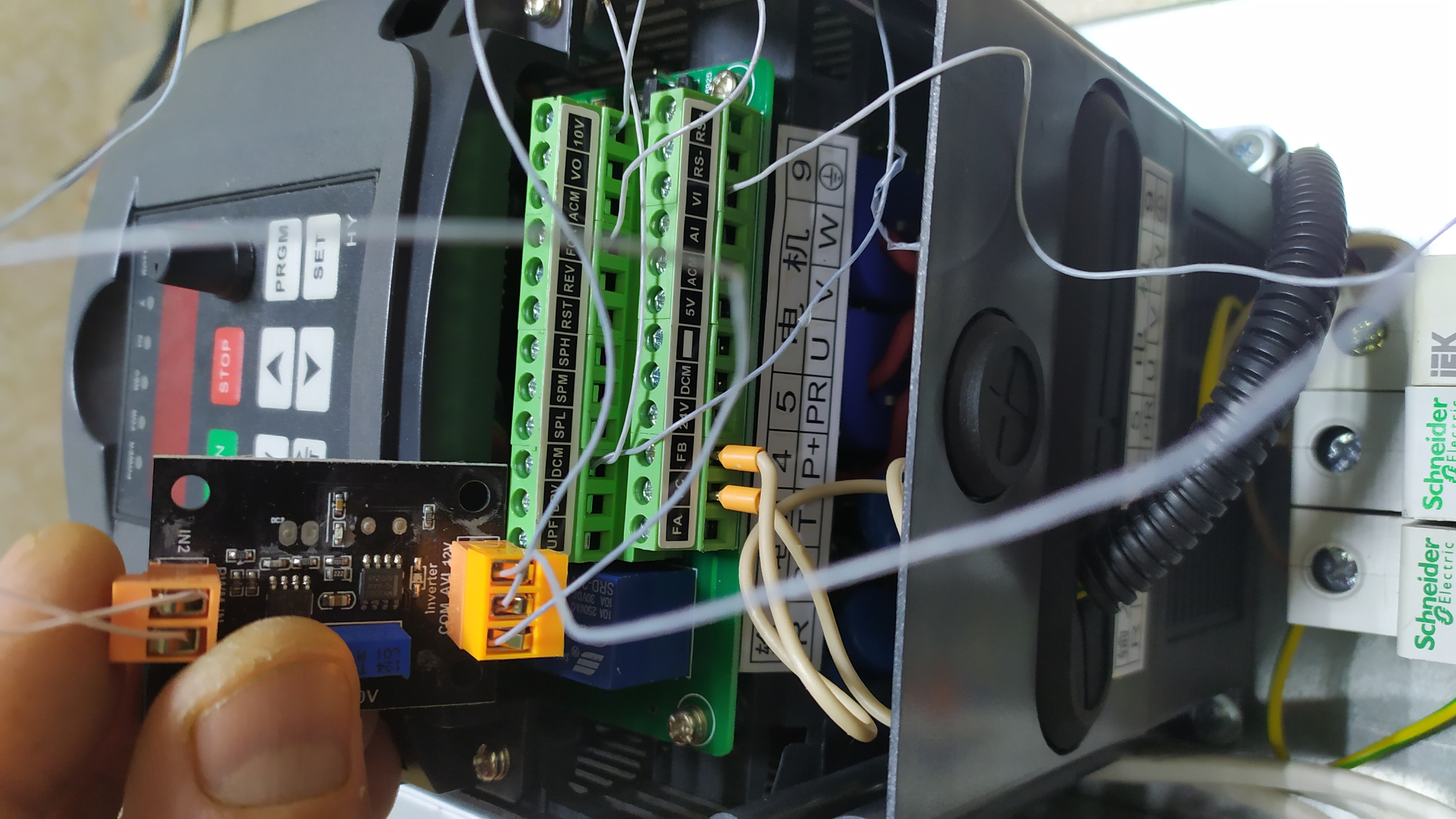

[quote="ivanoff333"]Получил я свою MDK2
Плата такая же. Блочек PWM 10. Вот его, как подключить к частотнику. Схемкой бросьте пожалуйста.
Сообщения: 3310
Re: Управление контроллером MK1 и MK2 (planet-cnc)
СергейКа писал(а):Схемкой бросьте пожалуйста
Да какая там схема то. Два провода к плате MDK2, два провода к частотнику 0-10V. Там клеммы же подписаны. По вашему частотнику (неизвестно какому) ничего конкретно не подскажу, ищем и читаем описание клемм частотника и установок в меню (частотников куча модификаций и марок, и меню все разные).
P.S. я себе блочок не ставил, мне удобнее обороты вручную подстраивать во время фрезеровки.
СергейКа
Сообщения: 46
Зарегистрирован: 31 янв 2020, 21:19
Настоящее имя: Сергей К
Откуда: Миасс
Сообщение СергейКа »

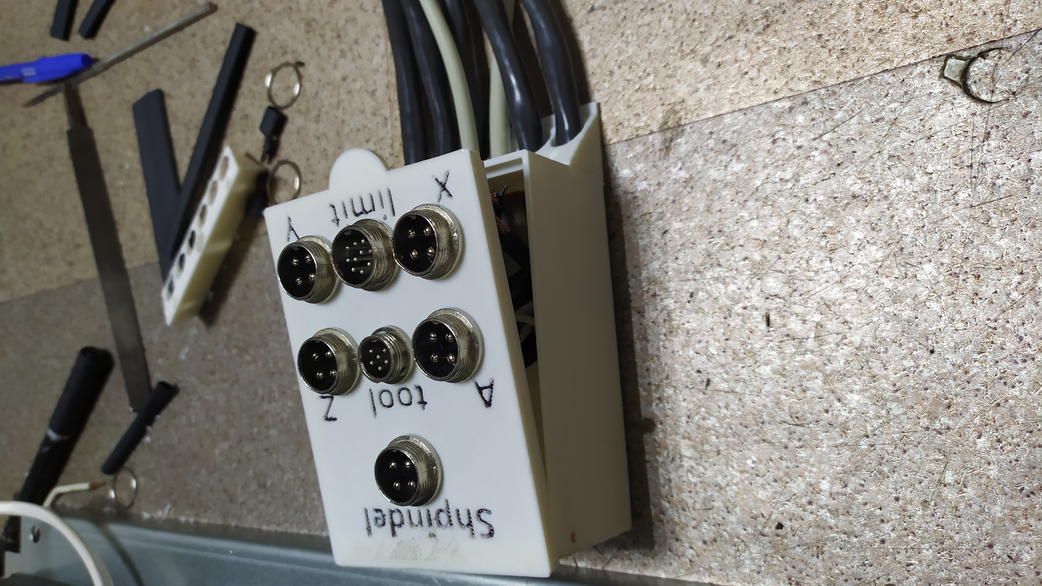

С обратной стороны 3 вывода. Com avi 12 v.
Вот так примерно подключил. Меня смущает 12 v...  Куда его? На частотнике есть 10 на контроллере 12... (3329 просмотров) <a class='original' href='./download/file.php?id=176037&mode=view' target=_blank>Загрузить оригинал (2.79 МБ)</a>
Блок согласования с станком. Напечатал (3329 просмотров) <a class='original' href='./download/file.php?id=176038&mode=view' target=_blank>Загрузить оригинал (4.05 МБ)</a>

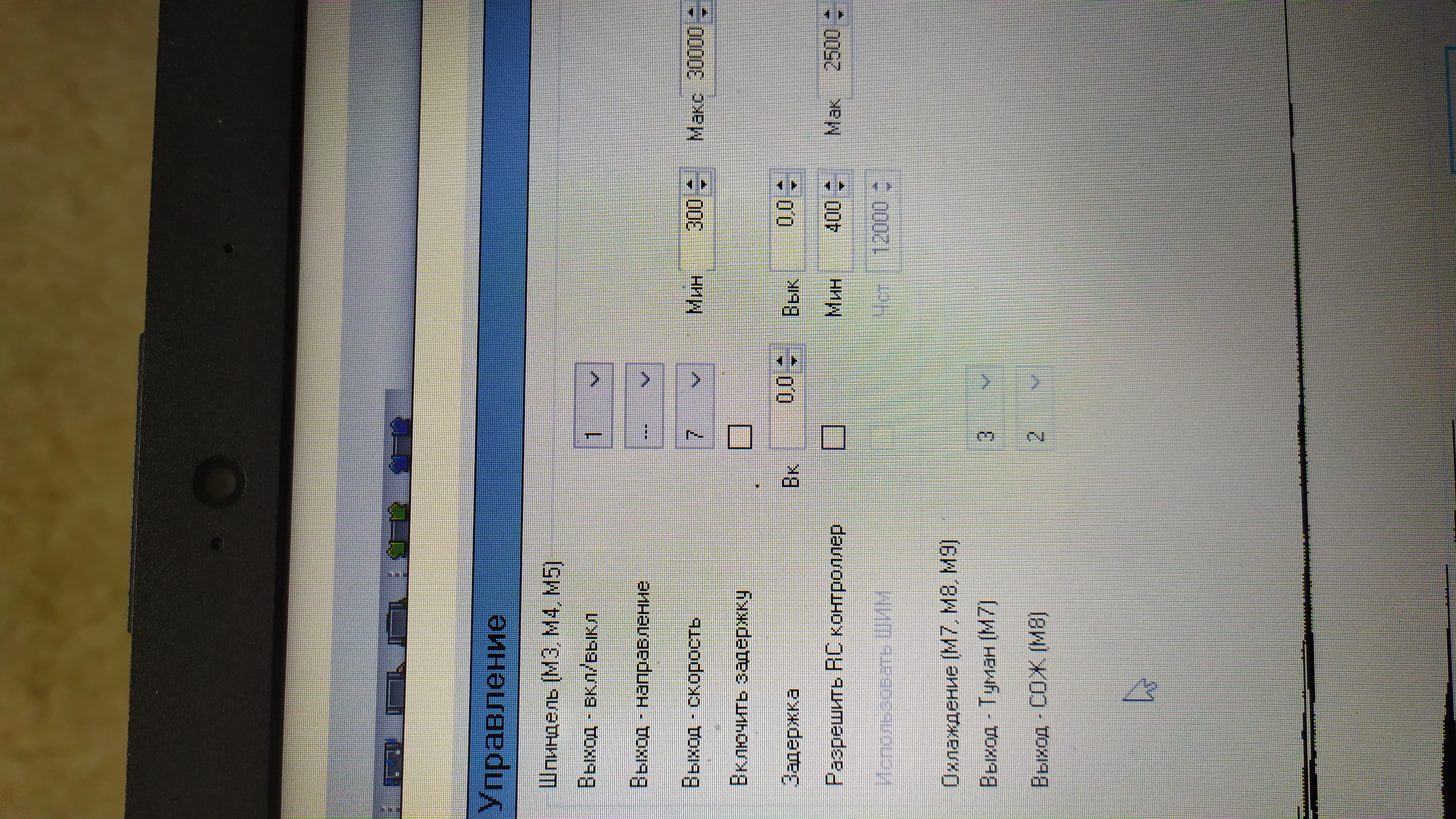

Выход шим не активный... Печалька. Куда копать дальше?
