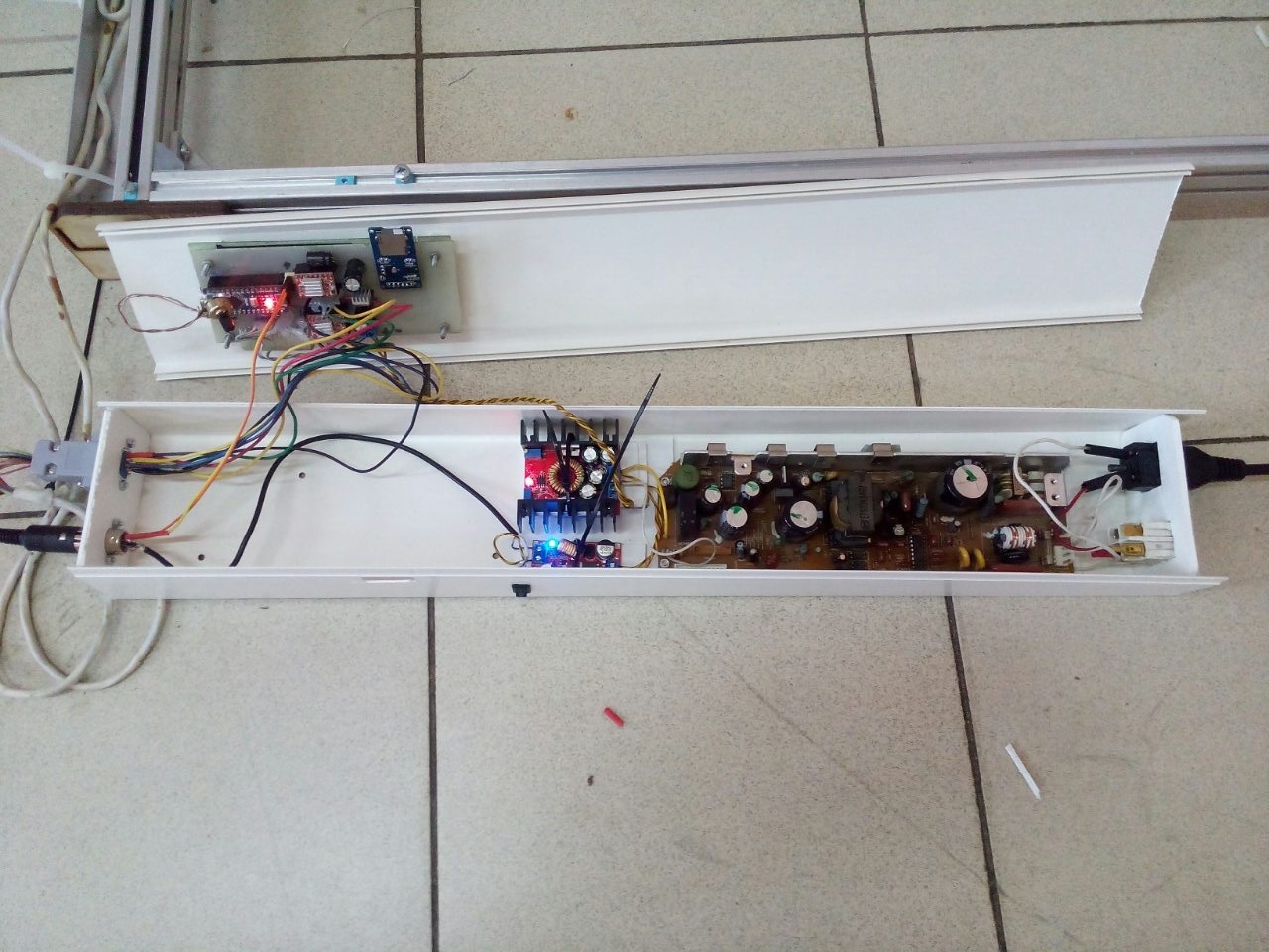

Первая nano сгорела, теперь комп её не видит и горят все 4 светодиода на ней, заказал новую, собрал все заново - дисплей не загорается, на дуне горит зеленый и мигает красный (раз 6 в секунду) светодиоды, этот контроллер должен заработать без питания 12v? Просто от порта usb?

Andrey_Pavkin
Сообщения: 211
Репутация: 293
Настоящее имя: Andrey
Сообщение Andrey_Pavkin »
с готовой платой удобнее, чем так)
Готовый контроллер не так уж и дорого стоит 1800 рублей.
