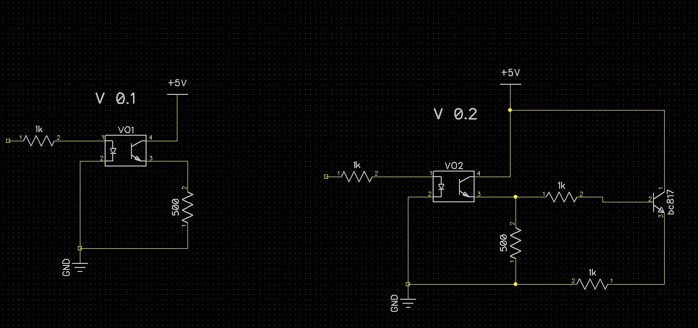

Включал на макетке по разному...
optocouple test.jpg (3463 просмотра) <a class='original' href='./download/file.php?id=132740&mode=view' target=_blank>Загрузить оригинал (345.03 КБ)</a>
На форумах разработчики говорят, что параметры 817х могут "гулять" в зависимости от производителя.. желательно брать именно Филипс.. У них по крайней мере ДШ соответсвует реалиям... но... все характеристики даны при Т=25 градусов.. что мало вероятно в среде их использования.. при 50 градусах может и вовсе отказать работать.. :cheesy: Предельная частота 80кГц...
В общем жду окончания Чинайского НГ... покупать в офф-лайне 6N136 по цене десятка на Али.. зелёная душит.. :eat:
v 0.1, жёлтый - 11 порт, розовый - эмитер 817 https://youtu.be/NwpRjspDn1k
v 0.2, жёлтый - анод 817го, розовый - эмитер 547го транзистора https://youtu.be/RH5DOkklKBo
возможно применив напильник можно добиться результата... но.. имхо лучше искать другую опто-пару..
Пока на этом всё... по факту наличия и проверки годных опто-пар уже буду продолжать рукоблудие.. :rail: :hottabych:

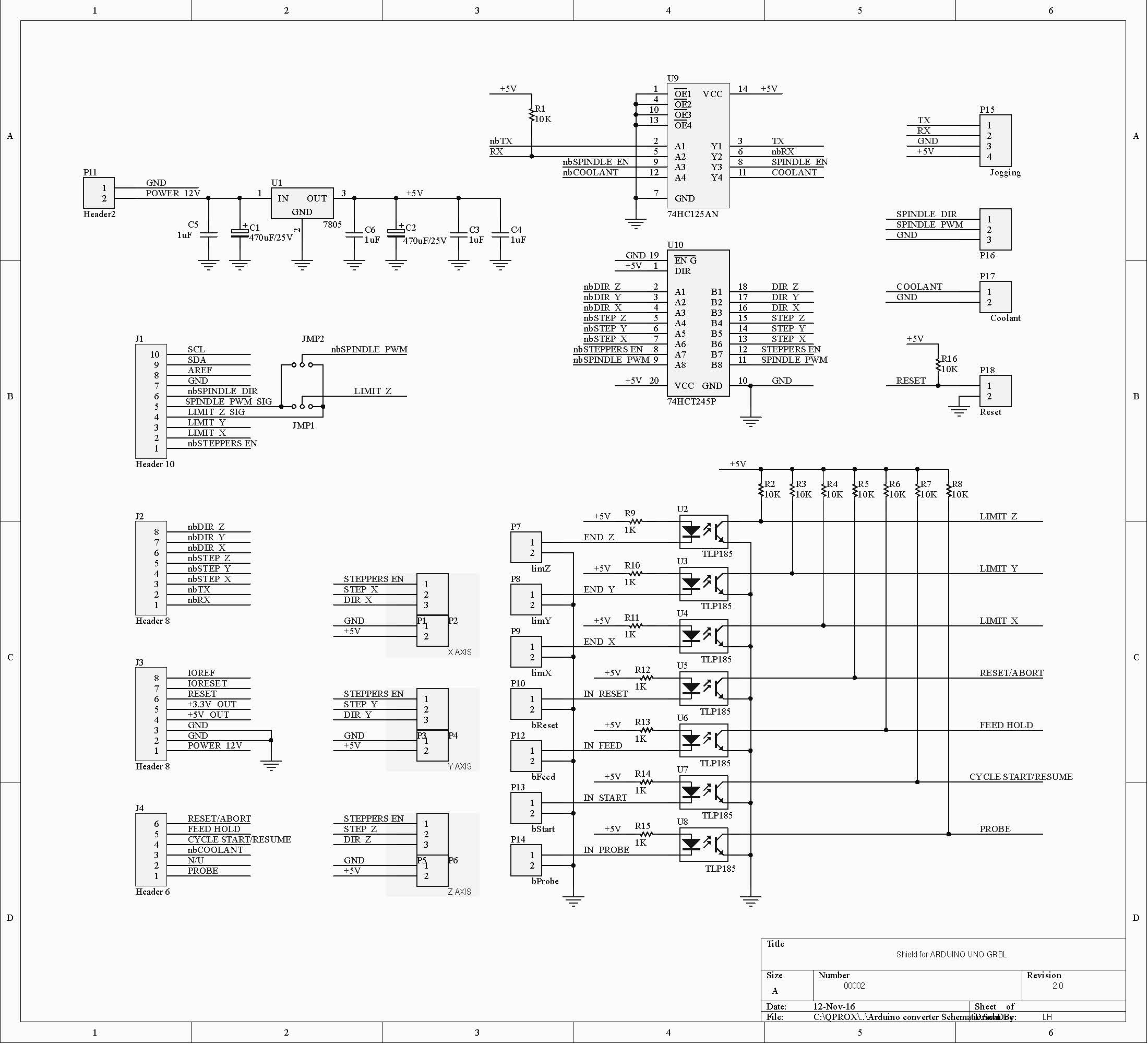

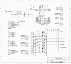

iMaks-RS писал(а):Захотелось таки реализовать идею платы управления с 100% изоляцией...
Все придумано до нас.
bc9c4aac-ddc1-11e6-971c-1dee2bae6a95.jpg (3445 просмотров) <a class='original' href='./download/file.php?id=132750&mode=view' target=_blank>Загрузить оригинал (276.71 КБ)</a>
Источник: https://github.com/gnea/grbl/issues/96
А я вот хочу уйти от GRBL в сторону Mach3 или LinuxCNC только вот нету LPT порта :roll:
marselus писал(а):А я вот хочу уйти от GRBL в сторону Mach3 или LinuxCNC только вот нету LPT порта
Ну как-бы и не нужен тебе LPT, можно так: http://www.cnc-club.ru/forum/viewtopic.php?f=41&t=16788
Есть более производительные платы, там ещё шустрее всё работает, чем в текущем исполнении, но в ближайшее время получиться значительно ускорить, и на этом решении.

SerЫй писал(а):
Осциллограф хороший, жаль не успел обзавестись таким.
осцилл с хардверным багом... продавец на али снял его с продажи.. на запрос прислать нужные компоненты - не ответил... Как и суппорт сиглента... обидно.. Не критично... но обидно блин...
На сколько я могу понять, у немецкой схемы нет полной развязки.. имхо преобразователь уровня и буфер не обеспечат полной развязки.... оптроны только для лимитов и кнопок управления используются... Имхо схема разрабатывалась под минимальный бюджет... если уж в ЧиД эти буферы цену по 10руб имеют... Валяется пара дохлых сетевух... нужно с них трансформаторы снять... в теории должно заработать....

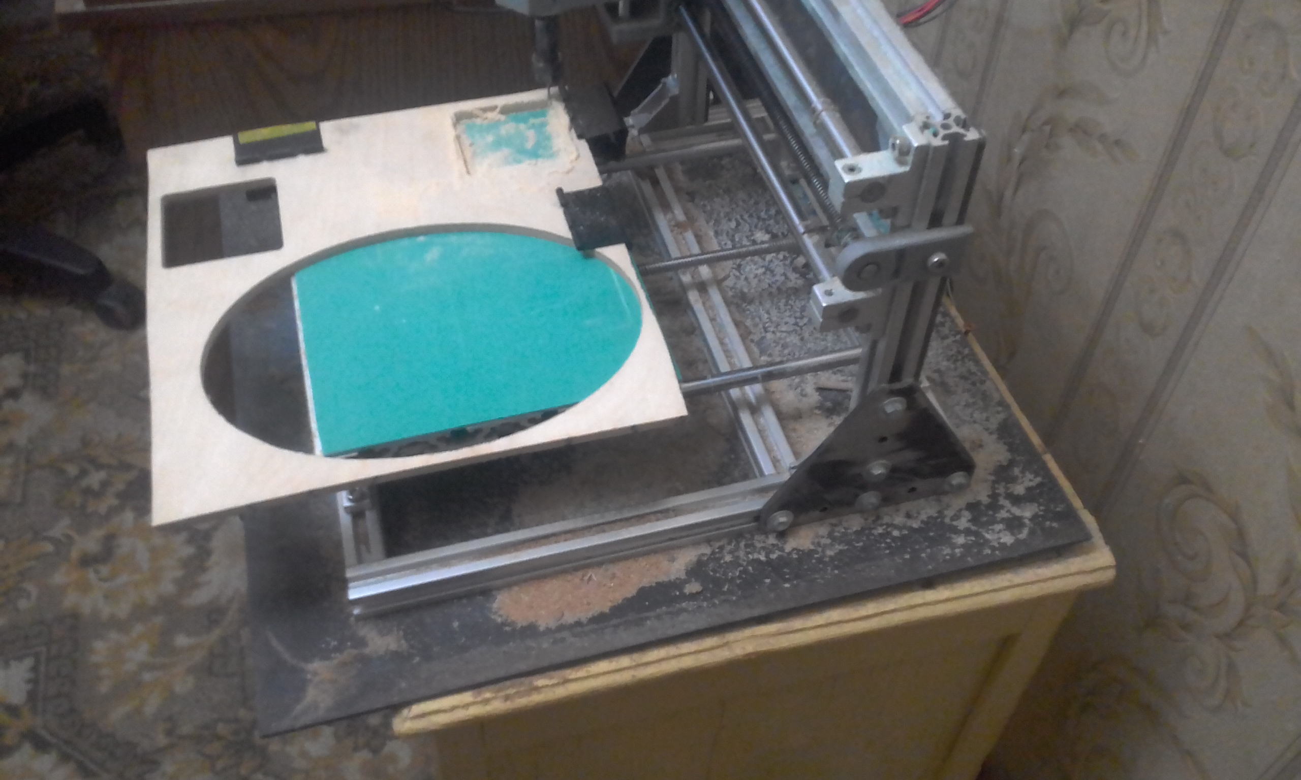

Подскажите как лучше крепить заготовку к столу оперативно для лазера? кто чего придумал?
По идее надо чтоб было оперативно т.е. какие-то пружины или эксцентрики и захват не отъедал много края от заготовки.

AlexZW писал(а):Подскажите как лучше крепить заготовку к столу оперативно для лазера? кто чего придумал?
Грузики металлические... ;)

AlexZW
Сообщения: 33
Зарегистрирован: 22 ноя 2017, 13:58
Сообщение AlexZW »
вот тут две засады:
1. Рабочее поле довольно небольшое и отбирать от него полезные сантиметры не айс т.е. думаю над какие-то острые цеплялки, которые держатся за край в пределах 5мм..
2. При резке лазером полезно наблюдать прорезаемость, да и жечь подложку не айс.. мне под руку попались два люминевых радиатора почти на ширину стола - положил их ребрами вверх - получилась поднятая плоскость, но не сплошная, а решетчатая... но высота поднялась мм на 10 и к ним уже канц прищепками не прицепишься..

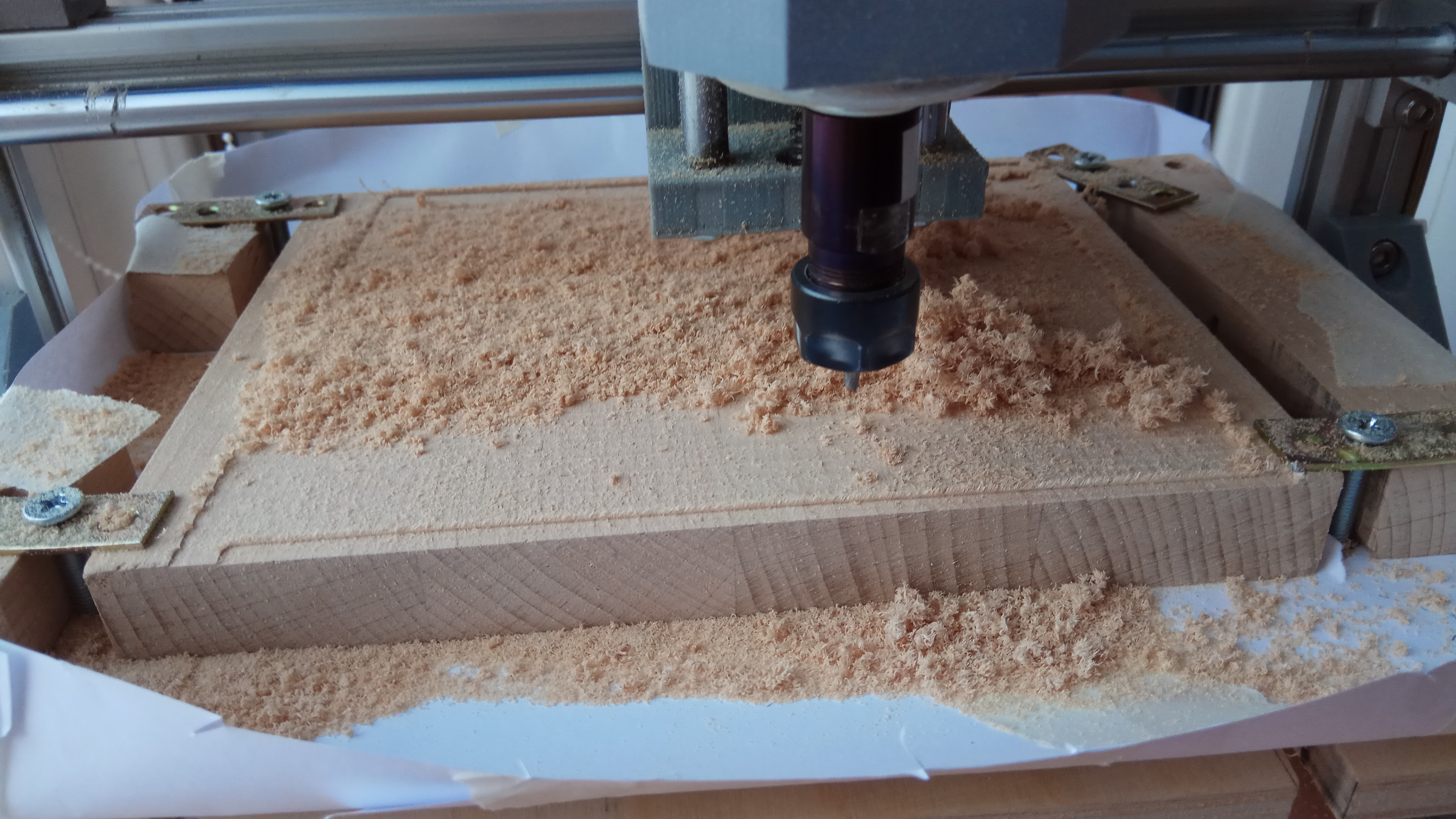

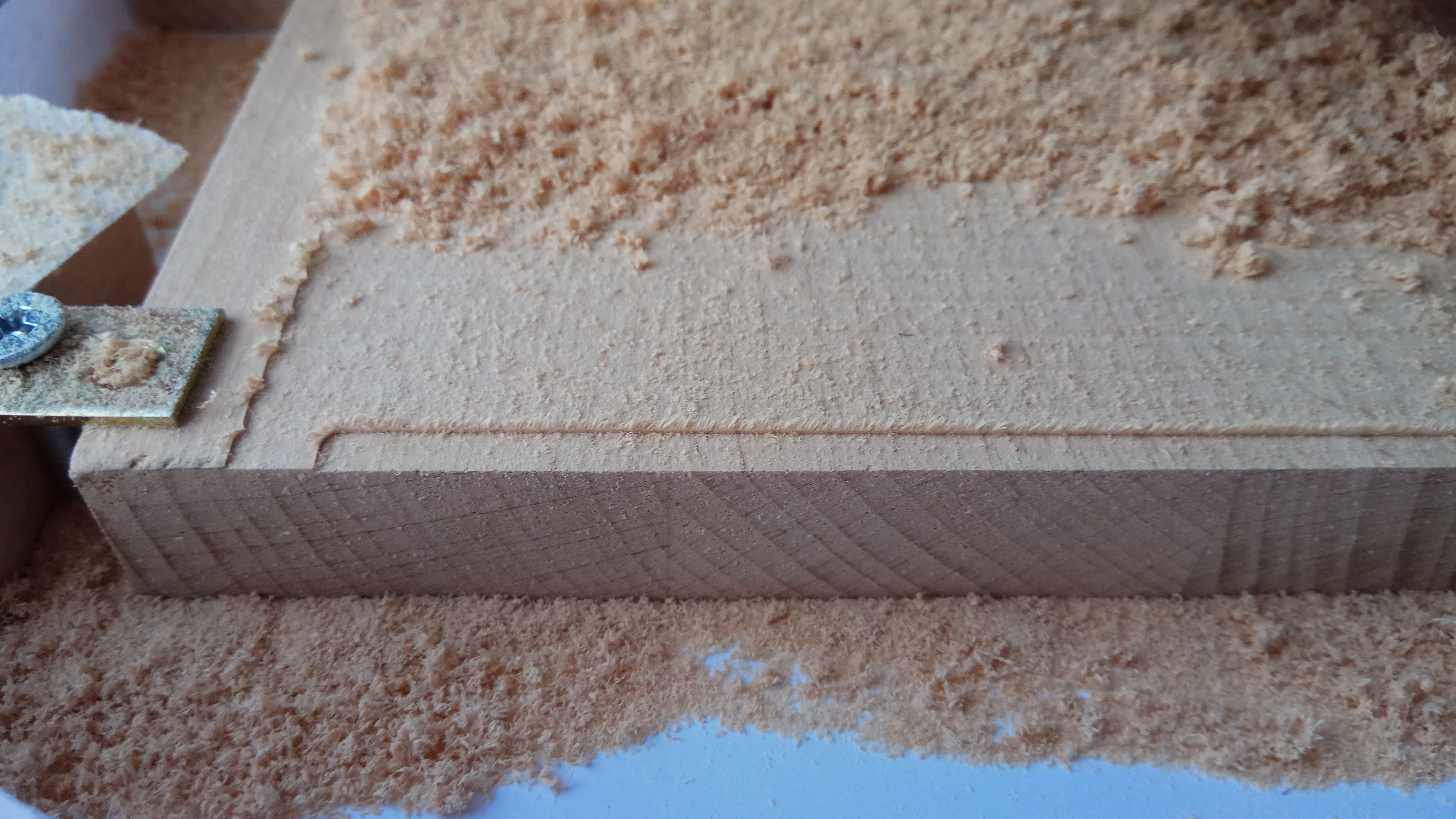

Всем привет! Есть очередная проблема. Ранее в форуме не обсуждалась.
На фото изображен появляющийся брак. В данном случае черновая фреза (3.175мм) срезала по 0.5 мм за проход верхний слой заготовки, скорость 500 мм/мин. Из рисунка среза видно, что фреза смещалась по чуть-чуть вправо(X+), т.е. срезала не прямоугольник, а параллелограмм, далее снова переместилась в начало координат. Т.к. при каждом проходе фрезы был постоянный малый сдвиг по оси X, то фреза переместилась в току примерно на 8 мм правее начала координат. Следующий рез она делала только до металлического крепления), т.к. уперлась в него.
При холостом перемещении до запуска резки станок перемещался верно и не выходил за границы допустимого.
PS: Ранее тоже наблюдался этот эффект, когда резал рельеф сразу чистовую, но там за один проход, поэтому этот плавный сдвиг вправо не был критичен. На картинке сдвиг не был заметен, а края, в любом случае, обрезал лобзиком, чтобы выровнять.
На ум смутно приходят либо подпружиненная гайка или же понятие попутного реза и реза против направления вращения шпинделя. Может еще что-то. Но подогнать теорию под результат не могу. И не ясно, как это устранить. Прошу помощи!

I_am_the_Lexx писал(а):Всем привет! Есть очередная проблема. Ранее в форуме не обсуждалась.
Для начала, я думаю, стоит посмотреть не подкусывает ли где ось Х, и четко ли отрабатывает шаговик (похоже что пропускает несколько шагов в какой то момент и причем на каждом проходе в одном и том же месте).
Если закусываний оси нет, то возможно стоят большие ускорения и при разгоне в начале реза шаговик пропускает шаги (типа когда по оси стол или каретка упирается в конец рабочей зоны (в крепления направляющих валов) и двигатель стоит на месте а программа все равно отсчитывает шаги). Как вариант уменьшить скорость подачи, а затем если не помогло ускорения $ 120 $ 121 $ 122 = 50,000 (z разгона, мм / сек ^ 2)
Сняли бы вы видео и дали посмотреть чисто ради интереса.
Если бы виновата была гайка ходовая, то просто не совпадал бы размер, но ступеньки не было. Попутный и встречный резы тут тоже не причем. Симметрия направляющих тоже не причем, иначе был бы просто ромб без ступеньки.

Спасибо за ответ. На основании Вашего ответа, сделаю некоторые уточнения.
"Не подкусывает ли где ось Х" - Нет, притом и муфта гибкая(кстати!). Регулировал и перезатягивал ось X перед работой. Каретка ходит хорошо.
"...стол или каретка упирается в конец рабочей зоны (в крепления направляющих валов)" - нет.
"...в начале реза шаговик пропускает шаги" - не знаю. Визуально и на слух не слышал.
Скорость 500, 500, 60. Ускорения 50,50,30. Ранее гонял на холостом ходу до 1000 мм/мин., ускорение 500. Заданные параметры скорости и ускорения не велики.
"Сняли бы вы видео и дали посмотреть чисто ради интереса." - Проблемы с временем для запуска/съемки + нужен монтаж видео. Не выкладывать же полчасовой ролик. Вечером попробую заснять.

I_am_the_Lexx писал(а):Спасибо за ответ. На основании Вашего ответа, сделаю некоторые уточнения.
Тут мы немного друг друга недопоняли, я пытался объяснить как можно понять пропуск шагов, упирание в стойки как пример.
А на счет видео, то монтировать ничего ненужно! Будем смотреть до посинения и думать.
I_am_the_Lexx писал(а): Скорость 500, 500, 60. Ускорения 50,50,30. Ранее гонял на холостом ходу до 1000 мм/мин., ускорение 500. Заданные параметры скорости и ускорения не велики.
Раз на холостом ходу нет пропусков таких, то скорее всего ток драйвера и как следствие пропуск шагов (шаговик из-за слабого тока на драйвере не может продвинуть фрезу на шаг и получается пропуск шага). Как вариант поднять ток на драйверах.

AlexZW писал(а):но высота поднялась мм на 10 и к ним уже канц прищепками не прицепишься..
А привинтить к рёбрам уголки для пришепок - не судьба?
