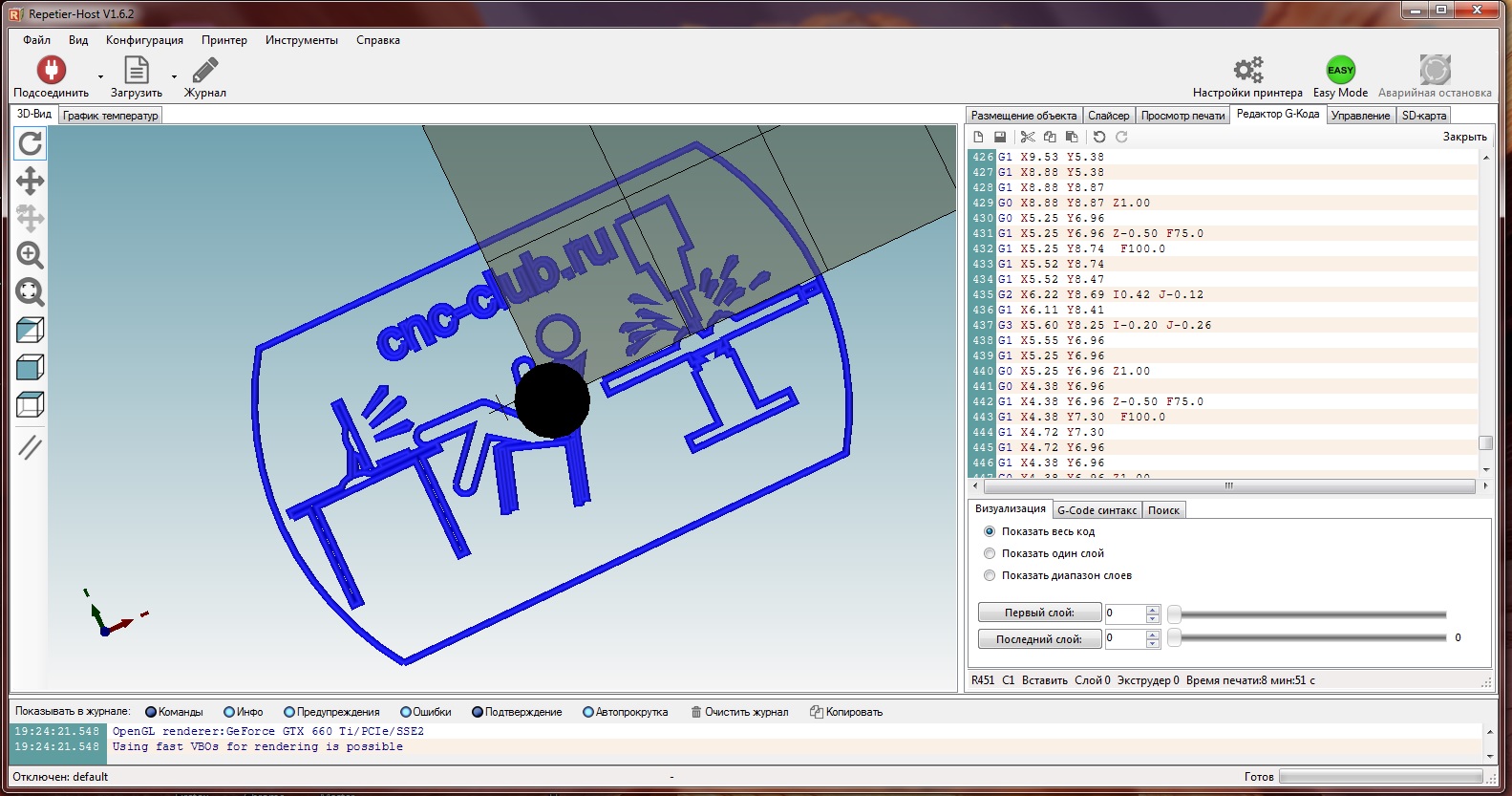

Ещё хорошая новость.
Кто следил, тот помнит.
Repetier-Host 1.6.0.jpg (4540 просмотров) <a class='original' href='./download/file.php?id=89520&mode=view' target=_blank>Загрузить оригинал (494.33 КБ)</a>
Круговая интерполяция теперь выглядит так. (откопал старую УП)
Repetier_Host 1.6.2.jpg (4540 просмотров) <a class='original' href='./download/file.php?id=89519&mode=view' target=_blank>Загрузить оригинал (322.26 КБ)</a>
Repetier-Host 1.6.2 - видимо исправили.
Ещё не фрезеровал, но надеюсь будет хорошо как с программы, так и с карты памяти.
