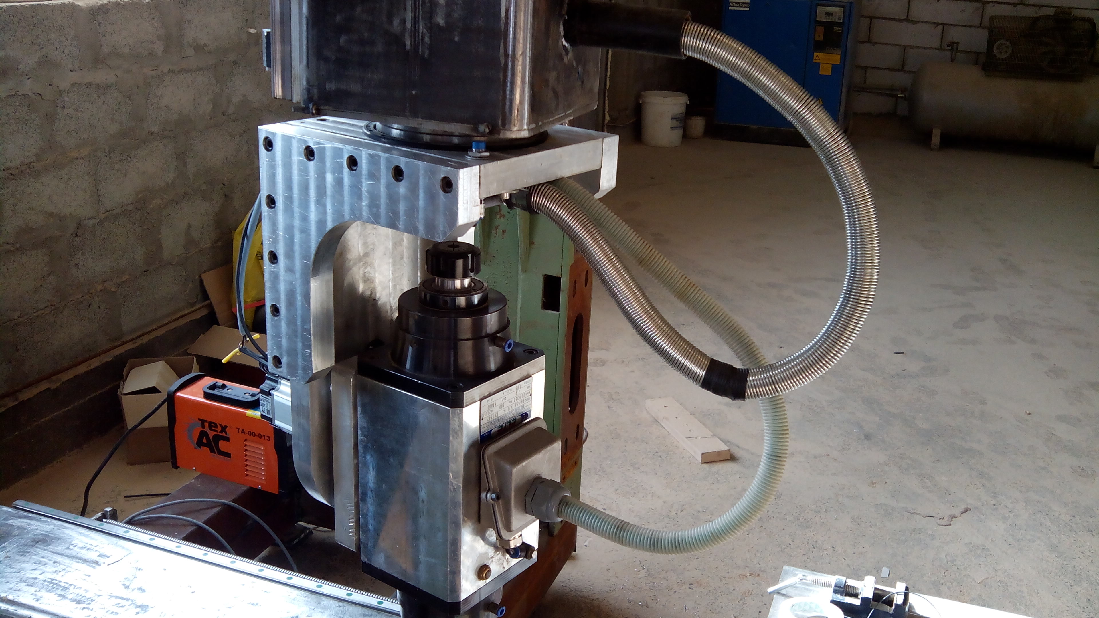

Уважаемые форумчане, нужен ваш совет, а то уже всю голову себе сломал, а если не решу вопрос, то и станку сломаю..
И так, дело дошло до установки датчиков хома. По линейным осям вопросов нет, там все просто, а вот с поворотными есть нюансы, а именно у поворотной оси В есть пределы -220 и 220 градусов, в сумме 440 градусов, это больше 360 полного оборота, так что поставить механические ограничители или концевики нет возможности. Так вот, как бы мне расположить датчик хома что бы в случае если голова окажется за ним и в предельном положении, голова при поиске датчика не свернула себе связки? Вариант всегда перед обнулением вручную выводить голову перед датчиком не канает, на станке не известно кто будет работать, нужна защита от дурака..
Лучшие умы форума, подсобите советом или подтолкните в нужном направлении, а то зациклился я что то..

Re: 5-ти осевой с подвижным столом 1500х1500х600
Как вариант - дорожка по типу резьбы и плавающий щуп, который скользит по витку отклоняясь вверх-вниз без проблем (т.к. ему нужно смещаться на шаг витка), но упираясь в конец витка вызывает сработку концевика (либо наоборот - винтовой кулачек, и скользящий по нему концевик с ребордами, чтобы в поперечном направлении не соскочил). Не очень технологично конечно. Ну и второй вариант - какой-то измерительный редуктор, который сведет >360° к <360°...
vektor_z
Сообщения: 403
Репутация: 387
Настоящее имя: Василий
Сообщение vektor_z »
Чтоб было понятно приложу фото поворотной головы.. Ну некуда мне там ставить редукторы .. Со спиральной канавкой идея работоспособная, но не хочу использовать мех датчики.. уж очень не надежные они, покрайней мере те что продаются в магазинах..
IMG_20160112_125108.jpg (3957 просмотров) <a class='original' href='./download/file.php?id=69312&mode=view' target=_blank>Загрузить оригинал (1.06 МБ)</a>
Что там за серва? У нормальных серв - есть поиск нулевой точки или при использовании абсолютного энкодера можно серву сбрасывать в ноль, а по сигналу SEN она будет находит положение нуля. У сервы есть выход энокдера, по нему возможно получится отслеживать угол безопасности
Нужно знать возможности сервы ;)
