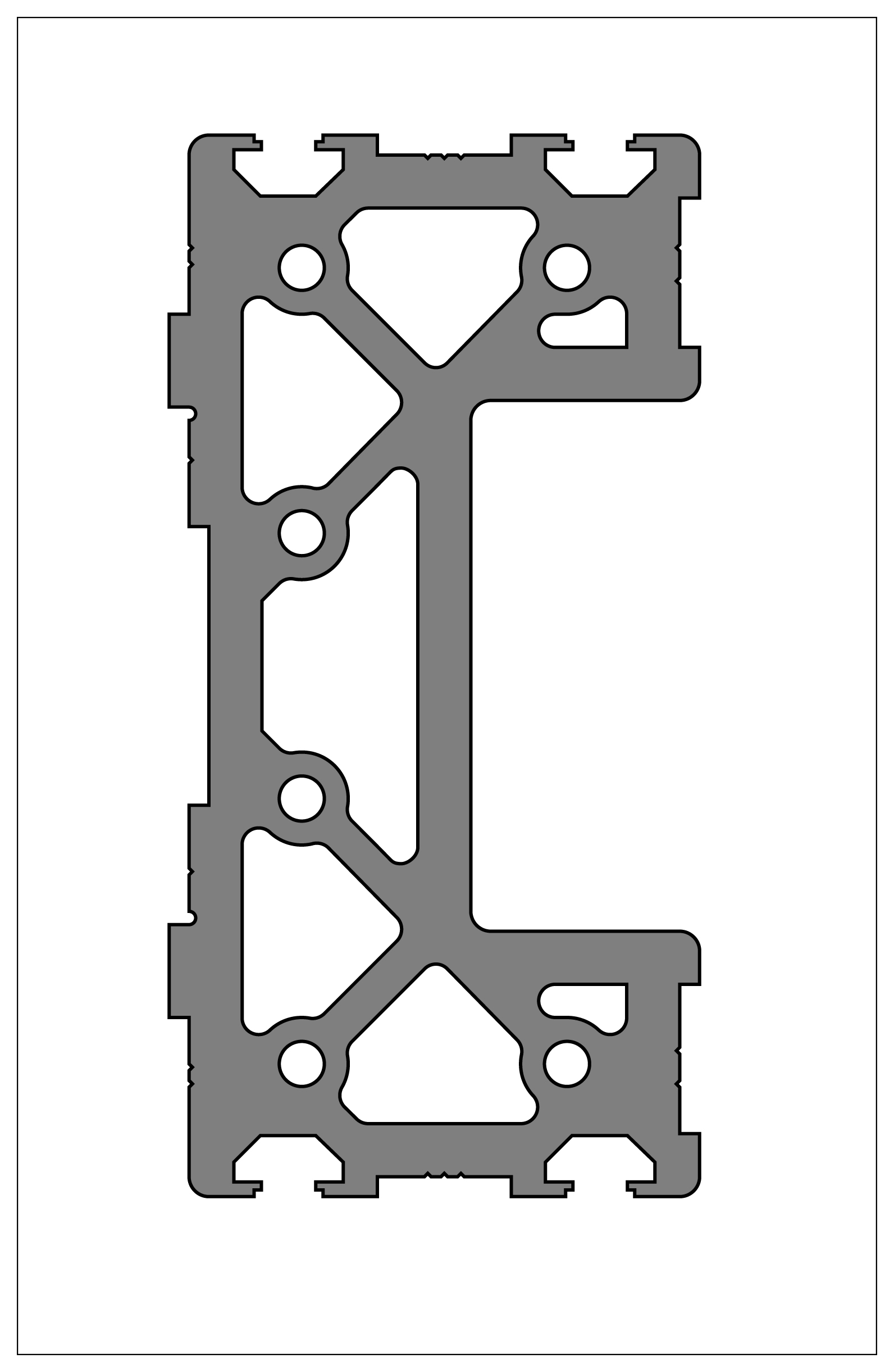

ultrus писал(а):Если использовать профиль как ось Z, придется фрезеровать проставки под крепление кареток
Или добавить "мяса" внутри, чтоб можно было отфрезеровать плоские площадки на самом профиле.

NKS писал(а):Всё круто, кроме одного. Сдаётся мне, что все рёбра профиля необходимо привести к единой толщине.
Я в этом ни хрена не понимаю. Трудно угадать, какие рёбра заложит конструктор при проектировании фильеры. А может и вообще послать с такой конфигурацией.
У меня так уже однажды было...
NKS писал(а):До пятницы мой конечный вариант подождёте?
Конечно, чем больше вариантов, тем лучше! Любые идеи приветствуются! :good:
UAVpilot писал(а):Или добавить "мяса" внутри, чтоб можно было отфрезеровать плоские площадки на самом профиле.
Зачёт! Большое спасибо за подсказку!

ultrus писал(а):Трудно угадать, какие рёбра заложит конструктор при проектировании фильеры. А может и вообще послать с такой конфигурацией.
Я не общался с проектантами фильер, но исходя из твоего последнего профиля точно скажу что посоветует уравнять толщины сечений рёбер. А вообще рёбра задаёшь ты, а не тот кто проектирует фильеру, может только сказать возможно ли технологически и "что будет если...". А от себя скажу, что лично видел экструзию с переменным сечением рёбер. Более тонкие рёбра всегда завалены, усадка, мать её + неравномерность охлаждения после ТО.

Еще бы кто-нибудь в Солиде посмотрел, как вести себя профиль будет.

NKS писал(а): Сдаётся мне, что все рёбра профиля необходимо привести к единой толщине.
необязательно, толстыми должны быть внешние стенки, а внутрение могут быть тоньше, за счет этого можно прилично сэкономить на стоимости и никак не повлияет на итоговый результат.
например японский усиленный профиль сделан как раз таким образом http://www.nic-direct.jp/detail.php?lar ... age_id=706
внешние стенки 5мм, а внетрение ребра 3мм.
Этот профиль немного хитрее чем кажется, и при его разработке япы реально просчитывали и учитывали все нюансы :) В нашем случае лучше "не гневить всевышнего" :)

... Там есть хитрая идея переменного сечения.

ну мне кажется ето будет лишней тратой лиминя и денег, внутренних ребер вдвое тоньше внешних стенок хватаит с избытком.

evgenyjp писал(а):ну мне кажется ето будет лишней тратой лиминя и денег, внутренних ребер вдвое тоньше внешних стенок хватаит с избытком.
Традиционно сомневаюсь в желании технологов экструзионщиков. Просто перестраховка.
это в солиде поэкспериментировать всего лишь нужно, но это не про меня. :oops:

Ещё поправил профиль.
Профиль 160х80.jpg (3479 просмотров) <a class='original' href='./download/file.php?id=57392&mode=view' target=_blank>Загрузить оригинал (2.26 МБ)</a>
Сделал пазы побольше. Теперь можно крепить болтами от М4 до М8, прикручивать сверху и с низу станочный профиль 30Х30.
Уровнял стенки по периметру, поставил по центру среднюю стенку.
Но сдаётся мне, что профиль получается очень тяжёлый. Не возьмутся такой делать в малых количествах. И фильера получится очень дорогой.
Как бы не пришлось отыгрывать в обратную и по максимуму его облегчать.

Сдается мне, что толще не обязательно тверже, сначала надо в солиде погонять, потом заказывать.
Сейчас цену на один профиль кое-как узнаете потом другой придется спрашивать.
По хорошему его бы заранее облегчить на сколько можно, все равно там есть некая кривая и момент, после которого увеличение толщины уже не дает заметного эффекта.
