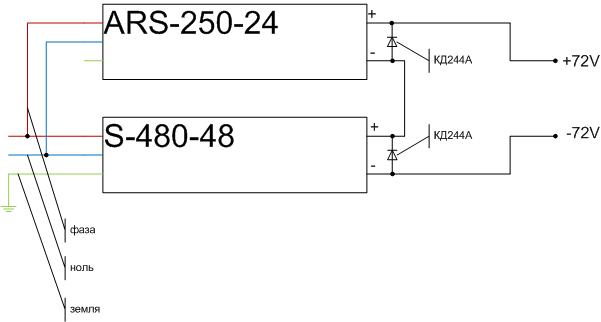

Почитав и, наверное, поняв написанное пришел к выводу,что мне ни то, ни другое не нужно.
Ведь проблема возникает когда к ИП на 40В цепляют драйвер на те же 40В.
В моем же случае рекомендованное напряжение 68В при максимуме 80В , а питание я предполагаю около 72В, т.е. запас есть.
Поправьте меня, если ошибаюсь :geek:
Все таки спрошу по схеме
схема-бп.jpg (2966 просмотров) <a class='original' href='./download/file.php?id=64477&mode=view' target=_blank>Загрузить оригинал (17.62 КБ)</a>
Надо ли заземлять верхний источник, или этого нельзя делать?
Какие диоды ставить?
Эти http://www.chipdip.ru/product/kd244a/ или эти http://www.chipdip.ru/product/kd213b/?
Или все равно какие, лишь бы напряжение больше 72В было?

как по мне диоды ваще не нужны
igorvpetrov писал(а):Надо ли заземлять верхний источник, или этого нельзя делать?
заземлять источник по идее можно но надо для начала ходя бы прозвонить нету ли какой нибудь КЗ между землей и выводами блока питания

igorvpetrov писал(а):В моем же случае рекомендованное напряжение 68В при максимуме 80В , а питание я предполагаю около 72В, т.е. запас есть.
Это называется "нет запаса". В зависимости от "резвости торможения" и от режима управления током в обмотках напряжение может "скакать" до двух раз.
Надо.
igorvpetrov писал(а):Какие диоды ставить?
А зачем они?
Re: Не было у бабы печали, купила баба порося.
Обычно корпус у таких источников не связан с выходом, так что заземлять можно. И нужно.
Диоды стоят "на всякий пожарный" и служат только для защиты источников от обратной полярности на выходе в случае, если они включатся не одновременно. Либо один вдруг выключится.
Верно ли я понимаю, что можно ставить любой из предложенных?
igorvpetrov писал(а):Верно ли я понимаю, что можно ставить любой из предложенных?
Да. Для спокойствия душевного :)
