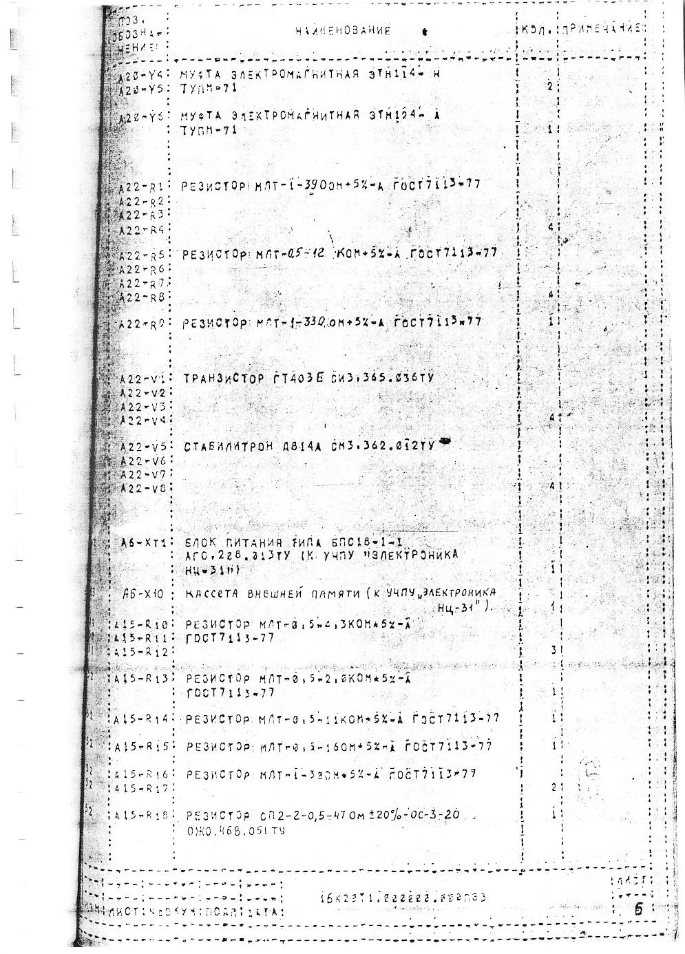

Alex63 писал(а):Может быть, кто нить знает точно, какие муфты стоят в АКС 309 82 г в
Доков нет к станку?
Re: ЧПУ на 16К20Т1
Добавлено: 05 сен 2015, 12:13
Alex63
Predator писал(а):Доков нет к станку?
Родных нет. Есть нарытые по просторам интернета. Паспорт электроавтоматики станка и паспорт АКП 309 как бы не совсем совпадают (по первому пару муфт Н, строчки вверху страницы перечня деталей, по второму все А):
autotransmission.djvu
(242.57 КБ) 422 скачивания
Страница0052.jpg (8295 просмотров) <a class='original' href='./download/file.php?id=57517&mode=view' target=_blank>Загрузить оригинал (267.32 КБ)</a>

Добавлено: 05 сен 2015, 16:53
aleha
Там муфты трех видов а всего их 6 штук.
Коробки делал не тот завод который станки собирал так что в паспорте на коробку все правильно..
Re: ЧПУ на 16К20Т1
Добавлено: 05 сен 2015, 19:11
Alex63
aleha писал(а):Там муфты трех видов а всего их 6 штук.
Ну да.
У 1 - 114 - 1а
У 2-3 - 114-2а
У 4-5 по разным версиям паспортов либо 2а либо 2н
У 6 - 124 2а.
У меня точно глючит У 3, т е можно смело заказывать 114 - 2а в балтсистем.
А фрикционные кольца можно менять?
