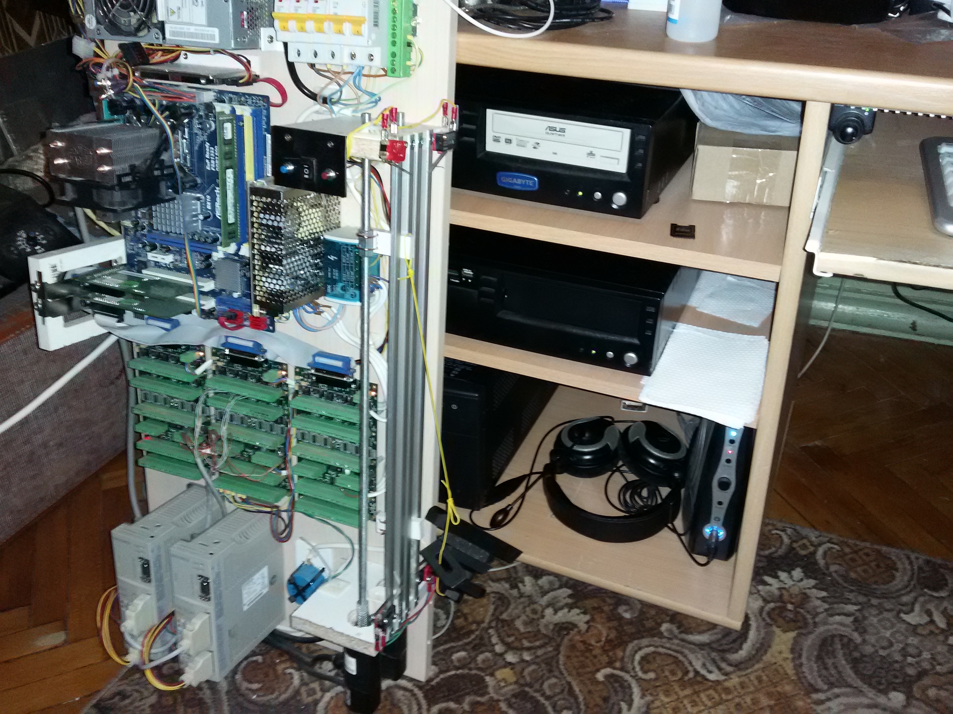

Станка дома нет, но есть стенд:
20150430_213307.jpg (2526 просмотров) <a class='original' href='./download/file.php?id=49384&mode=view' target=_blank>Загрузить оригинал (2.78 МБ)</a>

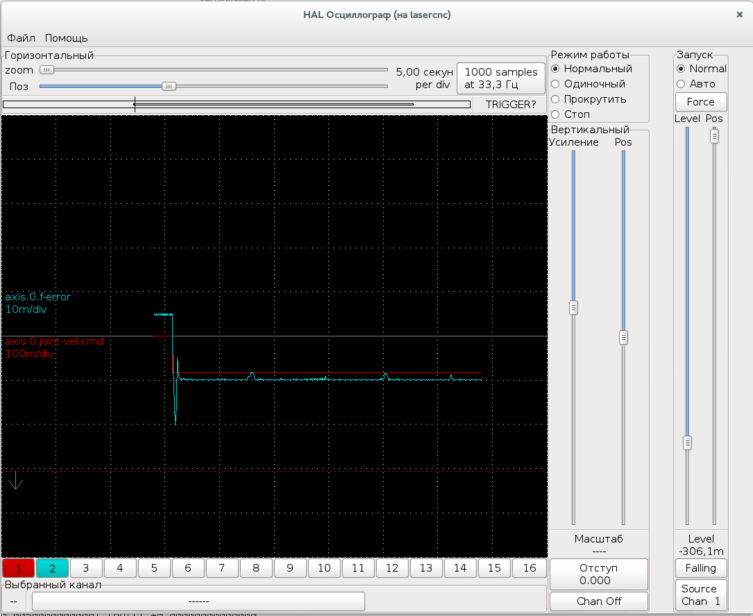

Yaskawa 100 Вт, прямой привод на строительную шпильку M8x1.25, ось нагрузил килограмма на 2.
Подобрал скорость, чтоб серва вращалась со скоростью 1 об/мин.
Результат:
halscope.png (2526 просмотров) <a class='original' href='./download/file.php?id=49385&mode=view' target=_blank>Загрузить оригинал (62.61 КБ)</a>
Тоже самое, только в виде цифр:
slow.log
(94.86 КБ) 851 скачивание
А это настройки PID привода:
P = 1.0
I = 0.0
D = 0.00
FF0 = 0.0
FF1 = 0.00
FF2 = 0.0

ну дык и че у вас за ошибочка в логе вырастает до 0.02 и потом снова падает :)

Hanter писал(а):ну дык и че у вас за ошибочка в логе вырастает до 0.02 и потом снова падает :)
Ну дык задание меняется мгновенно, а никакой привод ни на какой начальной скорости не способен мгновенно менять скорость - хотя это снова физика в которую вы не верите...
P.S. Сожалею, но после подобного вопроса не вижу смысла продолжать эту дискуссию.
