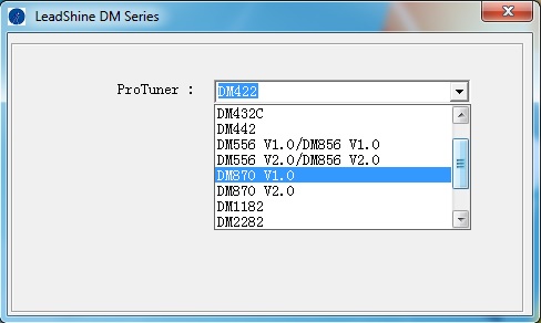

Кое- какая информация по настройке Ледшайнов есть в интернете, почитываю. Вопрос то вот какой образуется - покупать собираюсь DM860 или DM856, но в выборе моделей в ПроТюнере DM860 отсутствует, да и на сайте такой драйвер я найти не могу. При настройке могут возникнуть проблемы в этой связи? Или DM860 и DM870 это один и тот-же продукт но для разных рынков так сказать?
Tuner.jpg (3748 просмотров) <a class='original' href='./download/file.php?id=48299&mode=view' target=_blank>Загрузить оригинал (31.95 КБ)</a>

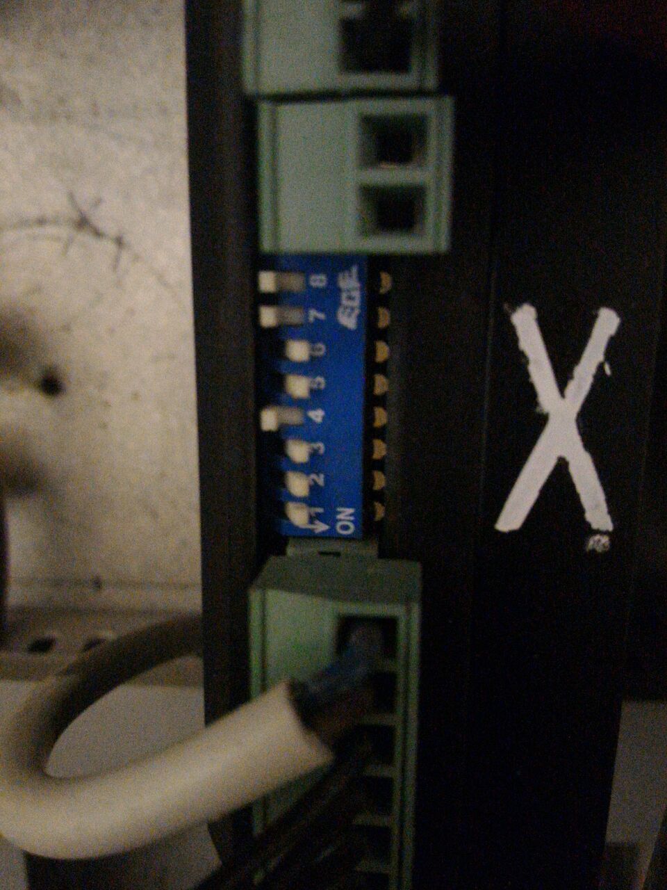

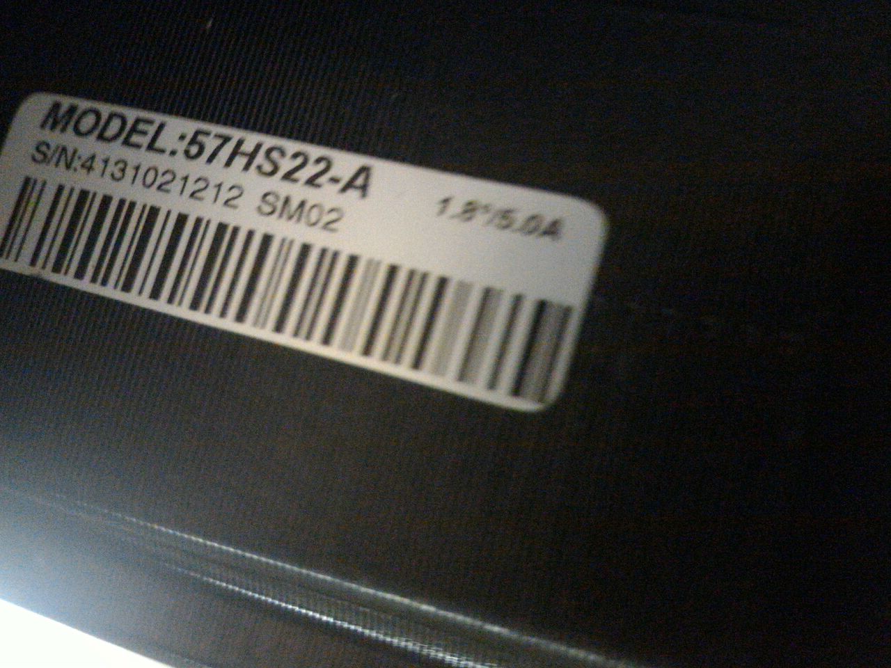

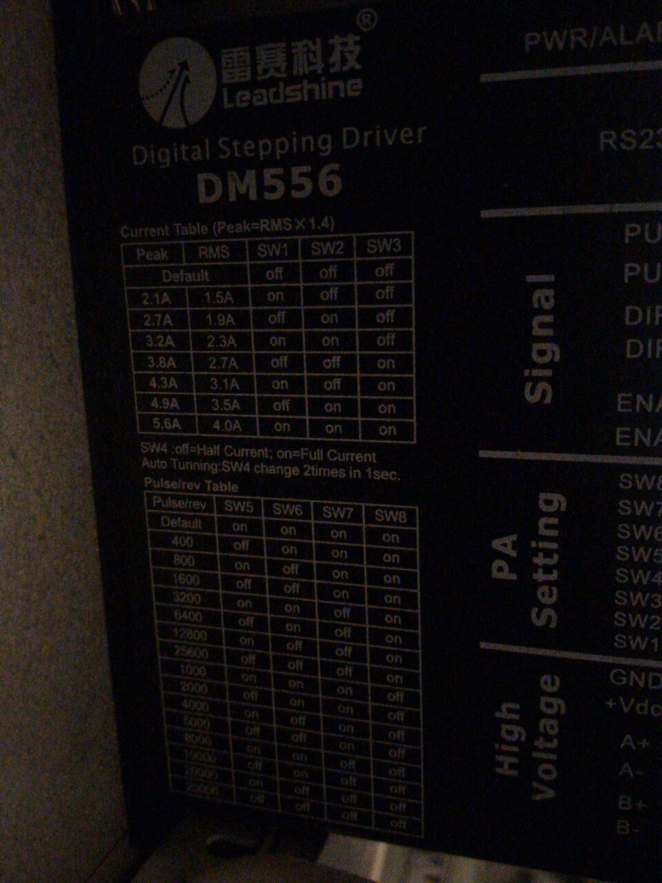

Всем доброго времени суток, год назад приобрёл ШД LEADSHINE 57HS22, в субботу подключил решил погонять в холостую, через полчаса мотор по оси Х накрылся. Может я что-то не так настроил драйвера LEADSHINE DM556.
Пробовал подключить на прямую к драйверу(без кабеля идущего до оси), подключал к др. драйверу, на обоих сразу начинал мигать красный светодиод. Двигатель был подключен последовательно.
Прошу вашего совета жалко если ещё и др. моторы сожгу.
IMG-20160411-WA0001.jpg (3449 просмотров) <a class='original' href='./download/file.php?id=77426&mode=view' target=_blank>Загрузить оригинал (170.71 КБ)</a>
Может из-за того что ток большой выставлен, просто на драйвере 5А написано. (3449 просмотров) <a class='original' href='./download/file.php?id=77427&mode=view' target=_blank>Загрузить оригинал (179.57 КБ)</a>
IMG-20160411-WA0002.jpg (3449 просмотров) <a class='original' href='./download/file.php?id=77428&mode=view' target=_blank>Загрузить оригинал (209.17 КБ)</a>

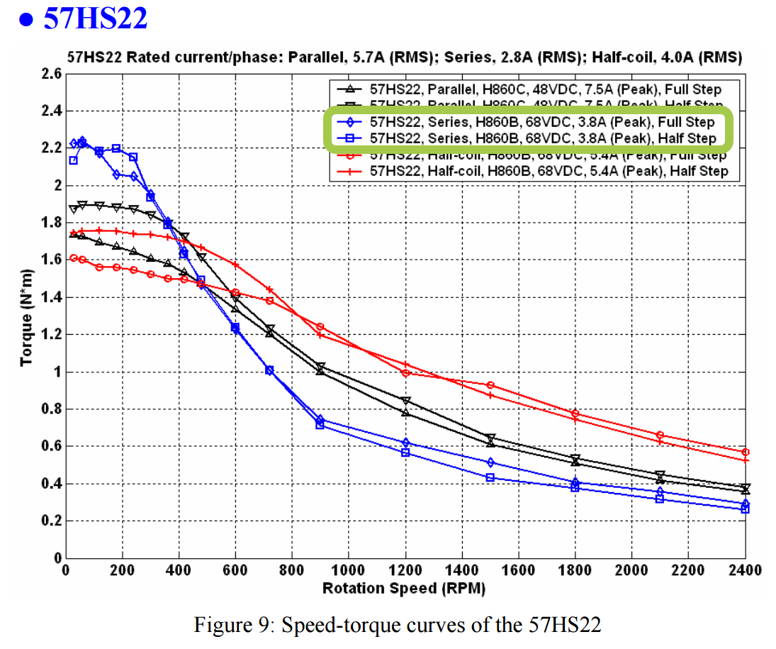

Re: Leadshine 57HS серия
Kuzyakin писал(а):Не много ? , в доках написано максимум 45в , рекомендуют 36в.
Ничего подобного там нет.
Сгорают моторы не от напряжения питания драйвера, а от перегрева.
А перегрев может случиться, если выставлен слишком высокий ток.
Следует учитывать,ч то при последовательном соединении обмоток мощность нагрева увеличивается в два раза, соответственно, можно и сжечь.
Открыл документацию.
Конкретно этот мотор при последовательном соединении половин обмоток тестируют при питании драйвера 68 В.
2016-04-11_20-24-27 (2).png (3418 просмотров) <a class='original' href='./download/file.php?id=77440&mode=view' target=_blank>Загрузить оригинал (226.71 КБ)</a>
При чем их даже при подключении половины обмотки тестируют при 68 В, и получают при этом примерно вдвое более высокий крутящий момент, т.к. для последовательного соединения 68 В маловато.
