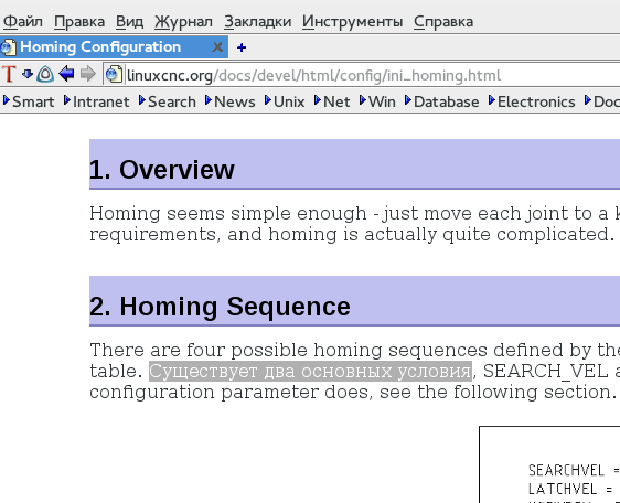

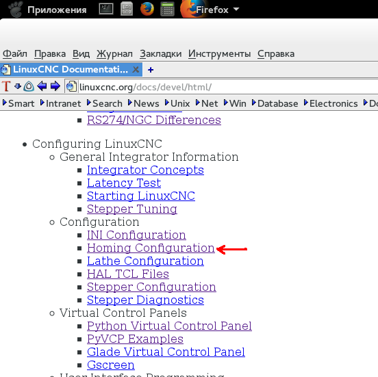

Re: нестандартная рабочая зона на ЕМС для робота
Тут тоже нет?
h.png (3882 просмотра) <a class='original' href='./download/file.php?id=44879&mode=view' target=_blank>Загрузить оригинал (63.94 КБ)</a>
Сообщение Тима »
UAVpilot писал(а):Тут тоже нет?
Я с буржуйским языком не в ладах :oops: , поэтому сначала шустрю по русскоязычным докам и если там не нахожу нужного лезу на иноязычные.
З.Ы. блин, говорила мне Мама, :pssdoff: "учись сынок..."
Странная все-таки эта" скорость звука", то что нам говорят в детстве до нас доходи когда нам уже за 30...
но, как говорится "что выросло-то выросло...."
Дорогу осилит идущий!
Если у тебя firefox, то поставь вот эту штучку http://translatorforfirefox.blogspot.ru/ - можно будет прямо на страничке отдельные фразы переводить...
Тима писал(а):Когда приходится изучать иноязычную доку открываю 2е странички, одну с переводом 2ю без. Скачу между ними и сопоставляю инфу.
можно и в одном окошке... :)
t.png (3856 просмотров) <a class='original' href='./download/file.php?id=44930&mode=view' target=_blank>Загрузить оригинал (44.03 КБ)</a>
