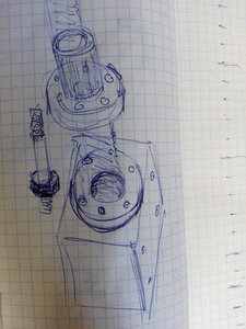

aftaev писал(а):На фотках видно: в гайках пазы, 2 шпонки и штопорные винты. Винтами можно немного регулировать поворот полугаек
Я про использование простых одинарных гаек.
john1987887 писал(а):Купив 2 одинарных гайки зазор выбирается точно также, поворотом одной гайки относительно другой.
Как это сделать? Как зафиксировать гайку в повернутом положении?

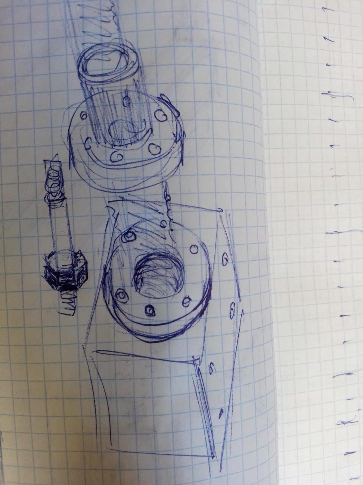

Как это сделать? Как зафиксировать гайку в повернутом положении?[/quote] если две гайки направить в таком плане, друг против друга. И шестью шпильками сделать регулируемый натяг не вариант?
IMG_20150310_130021.jpg (14649 просмотров) <a class='original' href='./download/file.php?id=45052&mode=view' target=_blank>Загрузить оригинал (591.13 КБ)</a>

Nick писал(а):Как зафиксировать гайку в повернутом положении?
да как душе угодно. я в поворотном столе соединяю крепежные отверстия, чтобы получились овалы, потом притягиваю гайку двумя винтами к корпусу.

Две присоединить если даже получиться, и очень хорошо поведет себя, это еще ничего. А что будет если маленький ход станка(размер стола 250мм и бегает на столько же длину.) ? Швп получается коротким, а его концы в сотку наврядли обработают. Тогда вторая гайка будет вплотную подходить к опорам. А родиальный люфт при этом быстро не испортит систему?
