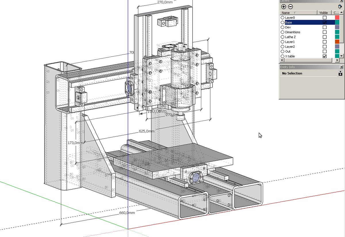

frezeryga писал(а):Второй наиболее перспективен.
Буду прорабатывать его детальнее.
frezeryga писал(а):И зря нехотите резать резьбу под рельсы
Ну, очевидно придётся :) Тут уж трубу я не буду ослаблять.

Не прикидывали по весу все эти трубы?
Смотрю со своей колокольни, в плане: покупки труб, сварки, отжига, фрезеровки, скручивания... - я бы никогда плиту на такую конструкцию не променял бы. Не то чтобы я был фанатом поверочных плит, но как по мне из плиты было бы проще, дешевле и лучше. Единственный минус плиты - это вес в 80 кг, самому таскать - потом спинка бо-бо, но и это решается при помощи "собутыльника". А сейчас у меня под станком подставка на опорах и предусмотрены колёсики - опоры вкрутил и катаю по помещению на колёсиках если нужно.
Может всё таки ещё раз подумаете основательно? Один раз занесёте себе в мастерскую плиту с помощником - и избавитесь от кучи проблем и растрат с трубами...

Однако, нет. Всё же на мой взгляд станина - это не просто плоскость. В моём случае я постараюсь извлечь выгоду из того, что в ней есть окна.
Дрюня писал(а):Не прикидывали по весу все эти трубы?
САПР показывает вес всей конструкции в 80кг, но при этом её можно разобрать.

от окон выгоды нет никакой только минус жесткости. плита ровная от нее можно хорошо выставить все остальное. плита не поет соловьем как трубы и ие не поведет в отличии от сварной рамы. вобщем чугунина есть чугунина.

Я понимаю, что чугунина это лучший выбор. Но если бы у меня был вариант её отлить, я бы не стал её делать плоской.
К тому же - рама, это ещё не вся конструкция. Даже будь в основании плита - как к ней закрепить те же стойки на оставшемся островке 80мм с обеих сторон, если при этом не вести речь о боковине из кусмана стали или дюрали толщиной 30мм?

какраз и надо делать из кусмана дюрали или стали толщиной 50мм и крепить болштами резьба в стойке отверстия в плите шляпки снизу.
Re: Думаю фрезер 300х300х100
даже при всех ие недостатках что она плоская итд (кстати раму вы сначало тоже плоскую нарисовали) плита уделает по жесткости любую конструкцию из труб даже сплошную где труба к трубе.

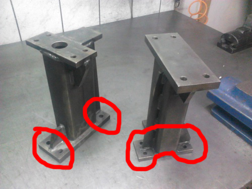

frezeryga писал(а):крепить болтами резьба в стойке отверстия в плите шляпки снизу.
Верхняя часть плиты имеет тело 10-15 мм, можно прямо в ней резьбу делать. И если боковины портала такие как на фото, крепить вообще нет никаких проблем

Да как угодно можно крепить но стойки из куска предпочтительней. Ну а если стойки всеже из трубы то труба нужна прямоугольник шириной не менее 100мм и стенкой не менее 5мм

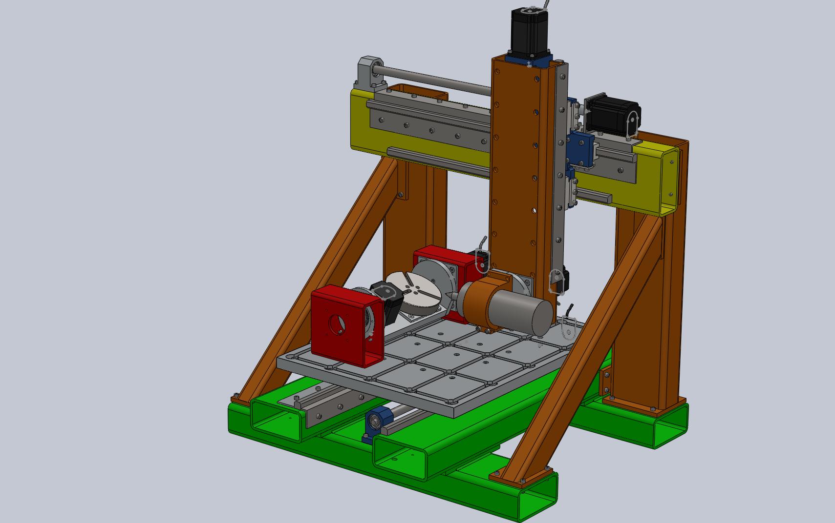

Наткнулся на тему многоуважаемого Nick'a http://www.cnc-club.ru/forum/viewtopic.php?f=3&t=3524
Может применить такую схему?... Правда он что то в теме больше ничего не пишет, хотелось бы узнать ТТХ изделия готового.

alexg-nn писал(а): Может применить такую схему?...
Я и не догадывался, что Nick делал такое. Его наброски очень хорошИ
Снимок-40.png (3187 просмотров) <a class='original' href='./download/file.php?id=46178&mode=view' target=_blank>Загрузить оригинал (458.46 КБ)</a>

Там еще и Старик светанул неплохим вариантом типа без сварки
mill.jpg (3185 просмотров) <a class='original' href='./download/file.php?id=46179&mode=view' target=_blank>Загрузить оригинал (133.26 КБ)</a>

verser писал(а):Там еще и Старик светанул неплохим вариантом типа без сварки
Я не раз задумывался о всяких укосинах из трубы, но меня всегда останавливает трудность последующей подгонки таких подпорок.
Точно сварить и выдержать угол не выйдет, обработать такую деталь на фрезере я тоже не смогу, получается что подпорка эта будет, во-первых, кривая, а во вторых - не похожа на парную.
