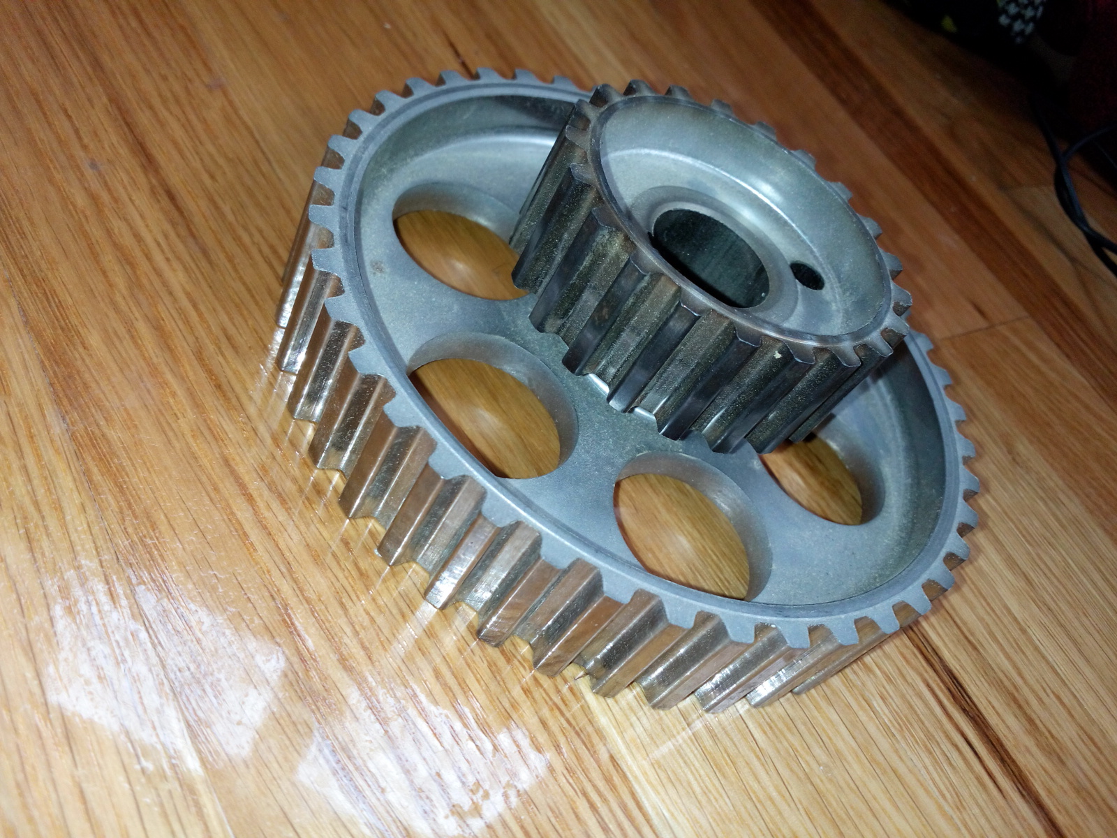

Coffeein
Сообщения: 2124
Репутация: 291
Re: фрезер по стали.
Сообщение Coffeein »
aftaev писал(а): Скоро новый редуктор делать будем
можно сделать и пл другому соединить две пары шкивов как на фото, будет 1 /4 передаточное число
IMG_20150208_135104.jpg (2705 просмотров) <a class='original' href='./download/file.php?id=42721&mode=view' target=_blank>Загрузить оригинал (807.13 КБ)</a>

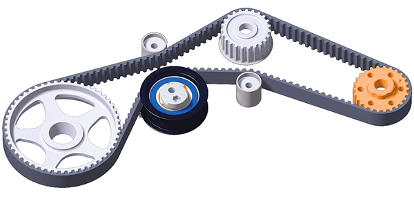

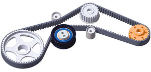

aftaev писал(а):На машинах же не слетает ;)
На машинах как правило есть направляющие и натяжные ролики, которые заодно и направляют ремень...
Ремень-ГРМ.jpg (2677 просмотров) <a class='original' href='./download/file.php?id=42726&mode=view' target=_blank>Загрузить оригинал (78.75 КБ)</a>
skyAlex писал(а):То что в авто не растягивается на "ощупь", в станке будет дикими люфтами.
У шкивов и ремней ГРМ довольно большие допуски на форму зубьев, на высокооборотных моторах даже специально делают зуб на несколько "десяток" уже впадины - это уменьшает износ (трение) ремня, а появляющийся люфт при этом не важен, вся система ведь всегда вращается в одну сторону.
Силвер писал(а):можно сделать и пл другому соединить две пары шкивов как на фото, будет 1 /4 передаточное число
Нужно взять в руки эти шкивы и мож желание быстро отпадет. Конструкция будет большой.
Силвер писал(а):И прослужат очень долго, и ремни тоже, и в любое время заменить, полно на каждом шагу...
Можно сделать станок как удобно, а можно как нужно ;)
