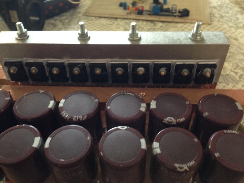

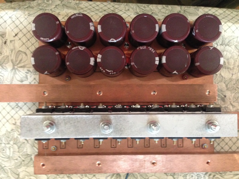

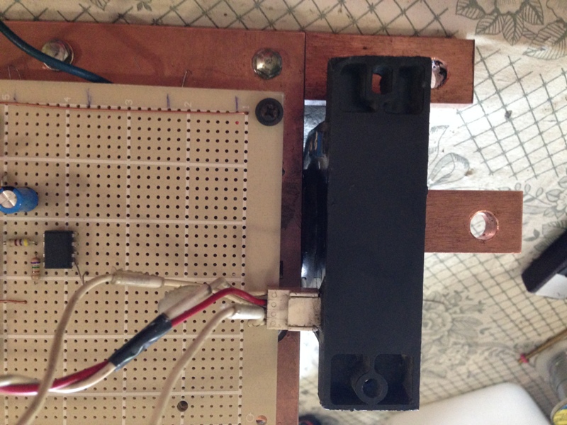

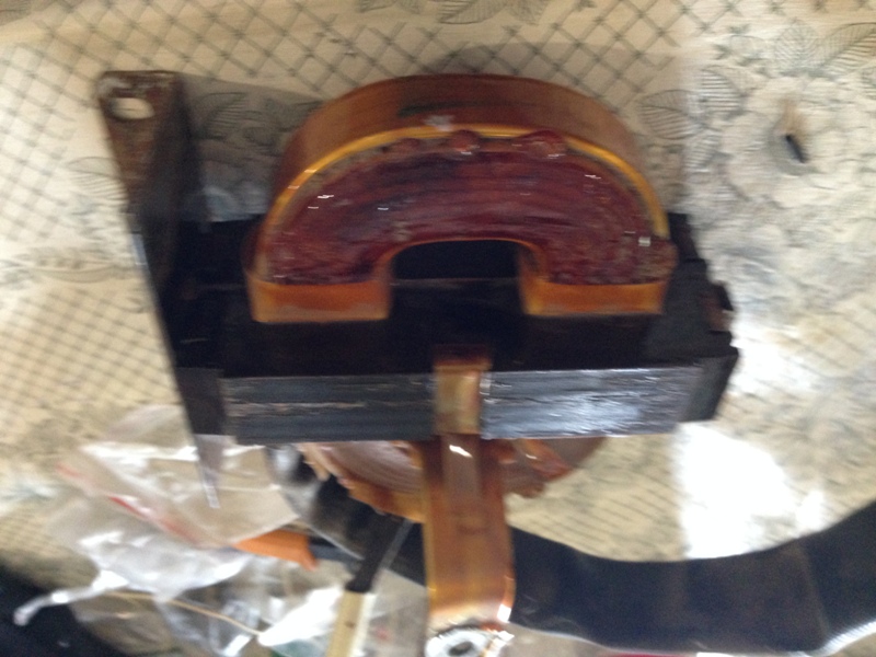

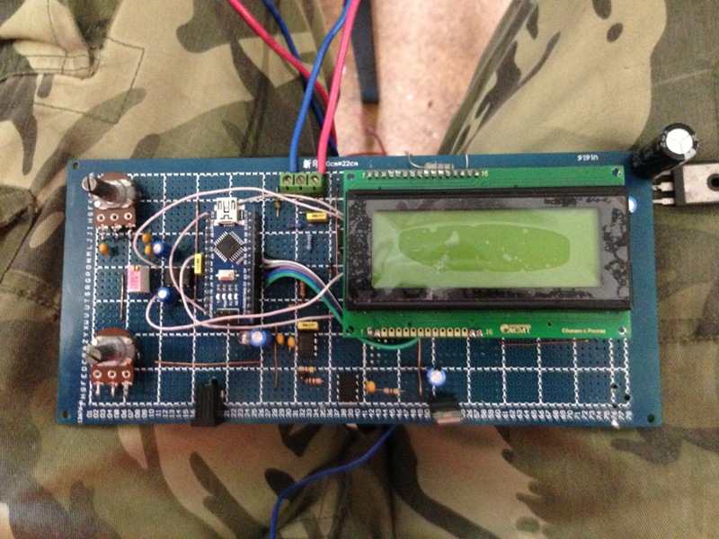

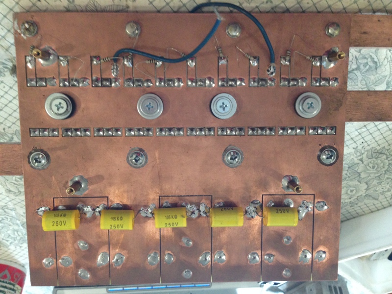

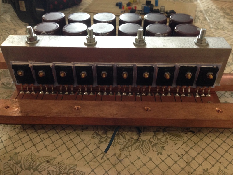

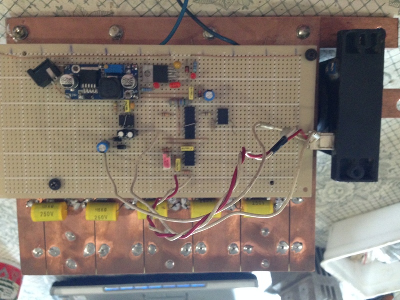

Может кому интересно.
Собираю новый силовой ключ для генератора тока.
Вообще он для электрохимического - но пойдет на проволоку и на прошивной.
До 600 ампер с возможностью параллельно ставить 4 ключа - типа 2400 ампер.
вид сверху (9679 просмотров) <a class='original' href='./download/file.php?id=54755&mode=view' target=_blank>Загрузить оригинал (141.78 КБ)</a>
вид сверху
мосфеты (9679 просмотров) <a class='original' href='./download/file.php?id=54756&mode=view' target=_blank>Загрузить оригинал (188.5 КБ)</a>
мосфеты
диоды (9679 просмотров) <a class='original' href='./download/file.php?id=54757&mode=view' target=_blank>Загрузить оригинал (158.37 КБ)</a>
диоды
вид снизу (9679 просмотров) <a class='original' href='./download/file.php?id=54758&mode=view' target=_blank>Загрузить оригинал (208.25 КБ)</a>

плата контроля тока (9679 просмотров) <a class='original' href='./download/file.php?id=54759&mode=view' target=_blank>Загрузить оригинал (191.56 КБ)</a>
плата контроля тока
токовый датчик (9679 просмотров) <a class='original' href='./download/file.php?id=54760&mode=view' target=_blank>Загрузить оригинал (203.51 КБ)</a>
токовый датчик
задающий генератор (9679 просмотров) <a class='original' href='./download/file.php?id=54761&mode=view' target=_blank>Загрузить оригинал (176.65 КБ)</a>
задающий генератор
выходной дроссель (9679 просмотров) <a class='original' href='./download/file.php?id=54762&mode=view' target=_blank>Загрузить оригинал (161.78 КБ)</a>
выходной дроссель
Re: Элекроэрозионный вырезной 4732ф3 (проволочный и не тольк
aleha писал(а):Может кому интересно.
Ждем результата испытаний :)
