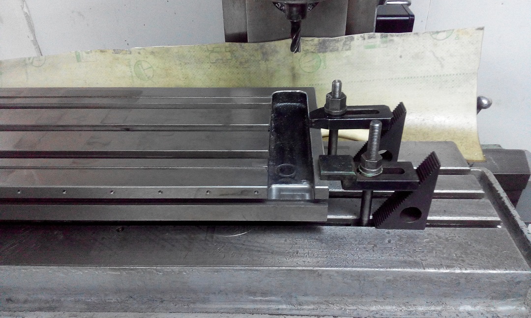

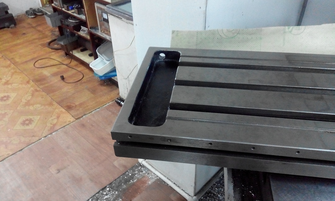

Дело подходит к организации СОЖ в полном объеме, поэтому станок требует некоторых доработок. По краям стола сделаны карманы, и в одном из них сделано маленькое резьбовое отверстие для слива СОЖ. Просто смешно. Чтобы СОЖ как можно быстрее покидала станок убрал одну стенку в каждом кармане, еще предстоит сделать отводы из листового железа, иначе все будет стекать на ласты.
IMG_20150718_142315.jpg (3209 просмотров) <a class='original' href='./download/file.php?id=54436&mode=view' target=_blank>Загрузить оригинал (329.35 КБ)</a>
IMG_20150718_142327.jpg (3209 просмотров) <a class='original' href='./download/file.php?id=54437&mode=view' target=_blank>Загрузить оригинал (294.87 КБ)</a>

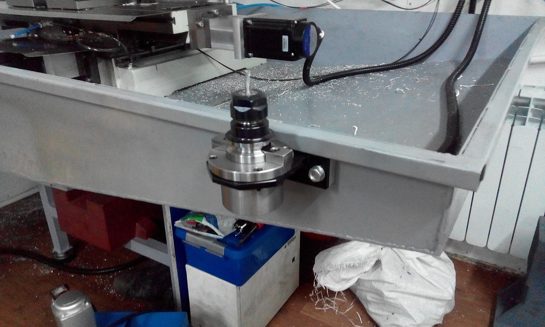

Также, наконец обзавелся фиговиной для затяга инструмента в оправка. Теперь не надо бегать на токарник, чтобы сменить фрезу. :)
IMG_20150718_111956.jpg (3209 просмотров) <a class='original' href='./download/file.php?id=54438&mode=view' target=_blank>Загрузить оригинал (321.68 КБ)</a>
IMG_20150718_112004.jpg (3209 просмотров) <a class='original' href='./download/file.php?id=54439&mode=view' target=_blank>Загрузить оригинал (338.99 КБ)</a>
IMG_20150718_112040.jpg (3209 просмотров) <a class='original' href='./download/file.php?id=54440&mode=view' target=_blank>Загрузить оригинал (322.03 КБ)</a>

Закончил со столом. Сделал отводы и заодно закрыл двигатель по Х. Осталось закрыть движок по У и можно поливать от души.
