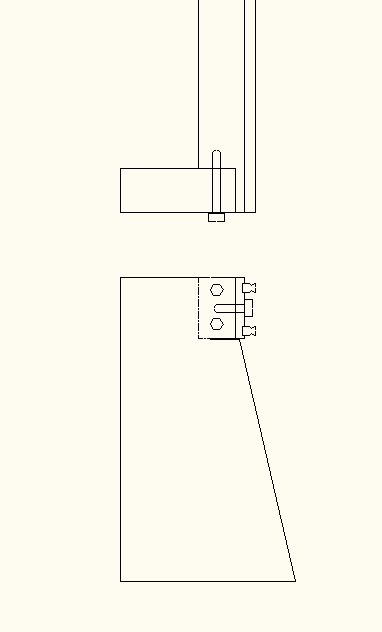

Вариант крепления поперечной балки портала, позволит увеличить ход каретки. Надеюсь набросок понятен тут два вида одного и того же узла. Этот узел можно будет еще усилить какими нибудь угловыми элементами так как мяса на стойках полно(прям обзавидуешся, когда ваял свой станок был очень ужат в материалах).

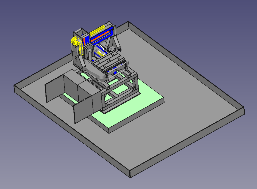

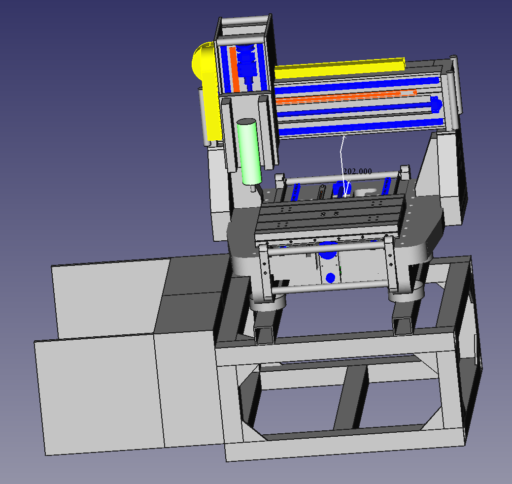

Приветствую Вас, Господа!
Ну вот есть виброопоры 150.50А у Зетека. Два болта с двух сторон м16*41. Как их отрегулировать? Ставить гайку некуда, муфту - высоты прибавит изрядно и ослабит конструкцию.
ОВ-31 - те что в пол, там да. Есть место, резьба добрых 60мм.
Выходит, что если поставить станок на виброопоры - надо иметь возможность выставлять всю конструкцию подиума. Т.е. ставить ее на анкера/шпильки в пол.
Почему размер такой выбрал 150.50А? А потому, что опоры меньшего размера - 200кг максимум, а станок больше 680 без учета крепежа и возможной заготовки в будущем. Т.е. предел. Так что посчитал, что каждая на 600кг. Да и резьба на более мелких М10 и М12 не воодушевляет. На 600киловой М16 или М20. "Наш размерчик".

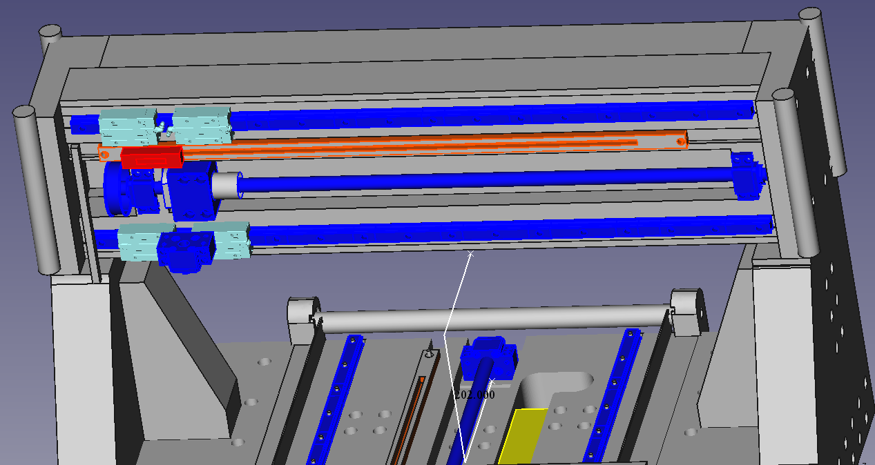

Вот очередная иллюзия того, как я планирую сделать (всем, кто давал советы огромная благодарность, жду еще критики, если есть время):
Укосины из "обрезка" стоек, т.е. 80ка, сзади X "прислоняется" к 80*80, выборка на стойке под "полочку" для балки X - 40.
Рабочее поле в таком разе получается 660 по Х (линейка 670, больше низзя). 460 по Y, это если ролики сделать на "быках" как нарисовано. Т.е. вынести чуть-чуть за пределы основной плиты. А если придумать как сделать крепление ткани под плитой стола (аналог того, как на Z сделано у frezeruga), то можно и все 500мм размера обеспечить. Пока кумекаю.
По Y выходит почти 200мм от стола до каретки. На рисунке размер 202, но это до балки.
Шкафчики с открытыми дверцами. Один автоматика, другой воздух-шмоздух. Дверцы открыты, что бы понять, что в помещении еще можно будет просочиться.
Вот, пока не придумал откруда воздух в шкаф заводить? С дверцы из переду штоли? Со всех сторон либо стружка, либо второй шкаф либо грязь-какашка. Только дверцы и остаются.
Те, которые "половые" опоры - да, согласен, регулируются. А те, что "в промежность" - дуля.UAVpilot писал(а):Виброопоры как правило регулируются.

Например заменить на 150.50В, "болтом" вкрутить в станок, с обратной стороны вкрутить шпильку нужной длины с двумя гайками и т.п.nanthony писал(а):Ну вот есть виброопоры 150.50А у Зетека. Два болта с двух сторон м16*41. Как их отрегулировать? Ставить гайку некуда, муфту - высоты прибавит изрядно и ослабит конструкцию.
Опоры подиума по любому надо делать регулируемыми, иначе он просто стоя на полу шататься будет.

и еще гляжу по картинке у вас станок шире чем подставка это выховет много неудобств когда захотите сделать станку аквариум. предусмотрите все заранее трубы не дорого стоят сделайте подставку чуть больше станка чтобы на ней можно было аквариум построить. также сразу продумайте куда будет ссыпатся стружка и сливатся сож даже если сож пока непланируется всеравно лутше предусмотреть возможность установки малоли потом захочется.

Рассматривал, но сомнительно мне что там глубина резьбы очень не велика. Т.е. почти что диаметр. Конечно не "спрыгнет". Видимо именно так и делать придется.UAVpilot писал(а):Например заменить на 150.50В
Делать - ясен рейсмас, а вот какие? Анкера? Шпильку вкрутить в железяку в полу? Или тоже вибро, те же OB-31?UAVpilot писал(а):Опоры подиума по любому надо делать
Это такая говноспектива во FreeCADfrezeryga писал(а):и еще гляжу по картинке у вас станок шире чем подставка
Сож "потечет" вниз, там будет "корыто". Сухая стружка аспиратором будет сдуваться и взасасываиться.
Аквариум, поскольку помещение исключительно для стнка (там больше ничего не влезет, ровно 3*3м), не нужен как таковой только защитные сетки от вылета случайно возжелавших полетать заготовок и фрез.
На полу есть каналы для сбора "добра" и всякое такое. Т.е. нормальное цеховое помещение.

А то, что в 150.50А шпилька приварена к довольно тонкому металлу не сомнительно?..nanthony писал(а):Рассматривал, но сомнительно мне что там глубина резьбы очень не велика.

всеравно аквариум нужен сильно упростит уборку стружки поскольку она будет сыпатся в одно место сразу в ящик. а не по всей комнате на полу.

Честно сказать все сомнительно в этом разе. Но, если я правильно понимаю, то там не шпилька, а все-таки нечто со шляпкой продетое в дыр.. отверстие.UAVpilot писал(а):А то, что в 150.50А шпилька приварена к довольно тонкому металлу не сомнительно?..
Можно заменить на 150.50С - там 2 гайки. Можно и шпильку по-длиннее в станок ввернуть и в каркас тоже, хоть профиль насквозь продеть.
Тогда "сомнения" можно извести тем, что 2 шпильки, сверху и снизу, будут непокобелимы. Значит и перекоса на виброопоре не образуется. А, значит, она будет работать только вертикально и станок не пойдет "пастись".
Ну, ведь хочется и рыбку съесть и на люстре покачаться. 3*3 метра убрать не долго. Т.е. поймите правильно, это я не спорю, а скорее себя уговариваюfrezeryga писал(а):всеравно аквариум нужен
Хм. Ничего плохого про конструкцию самого станка не сказали, уже прогресс!

Вот картинка (выше я обещал) как станок будет расположен в помещении. Все что ниже станины из профиля - это комната.
Не очень -то там с аквариумом разгуляешься. Левую сторону перегородил - там все-равно нет места особо, а правую сэкономил, вдруг какое точило поставить и все такое. "Пожарный" или "эякуляционный" проход 600мм везде соблюден. А с правой стороны пространство аж 930мм до подиума и 1200 до станка.
