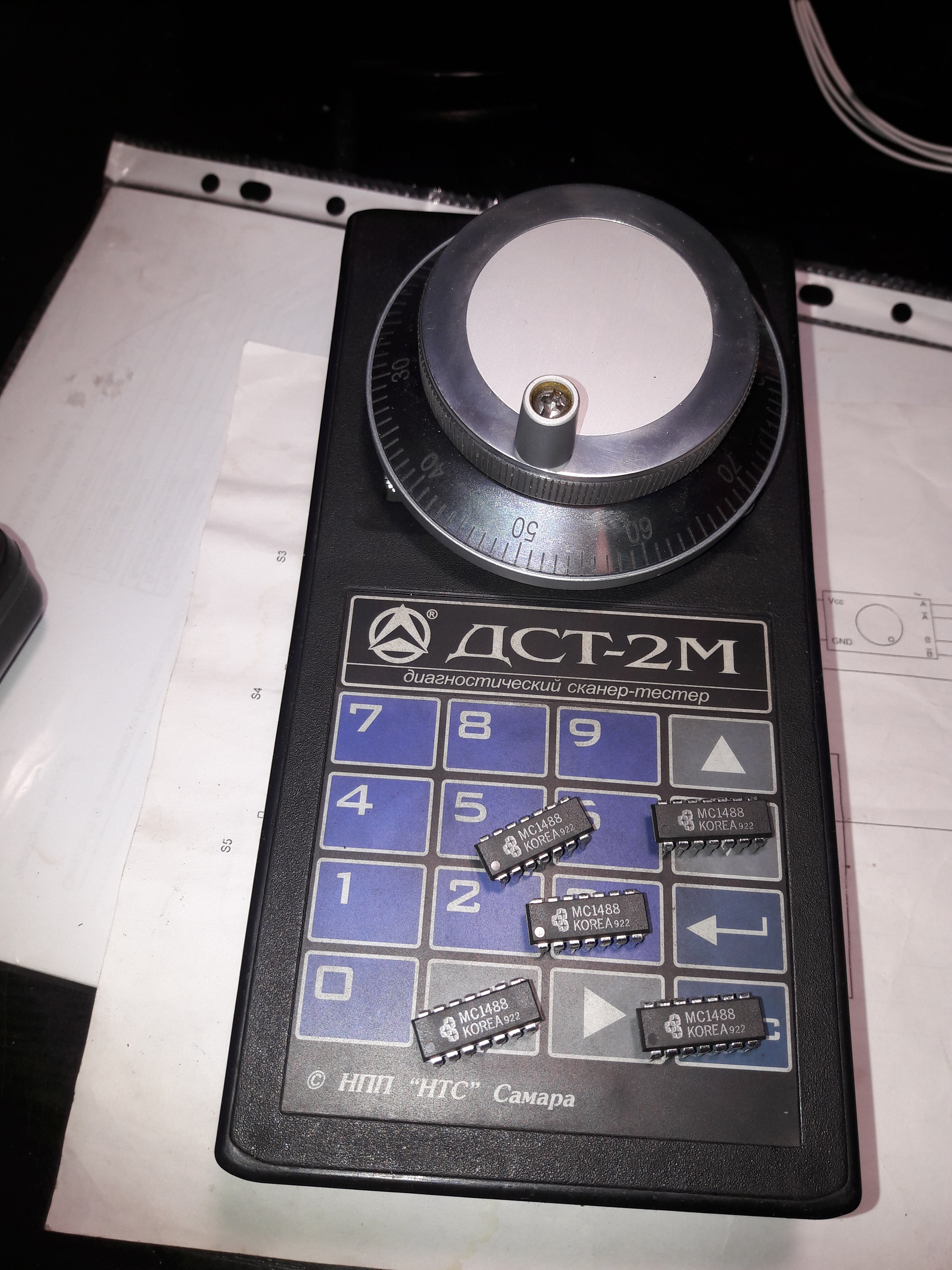

гражданинъ писал(а):получил посылку с МС1488 (на всём Митинском рынке нет ни за какие деньги!)
Микросхема устаревшая, я ее поставил исключительно по причине наличия под рукой в ящике с хламом, который выбросить та же рука не поднимается.
Вам есть смысл поставить что-то типа MAX232, тем более, что она не требует +12 и -12В.

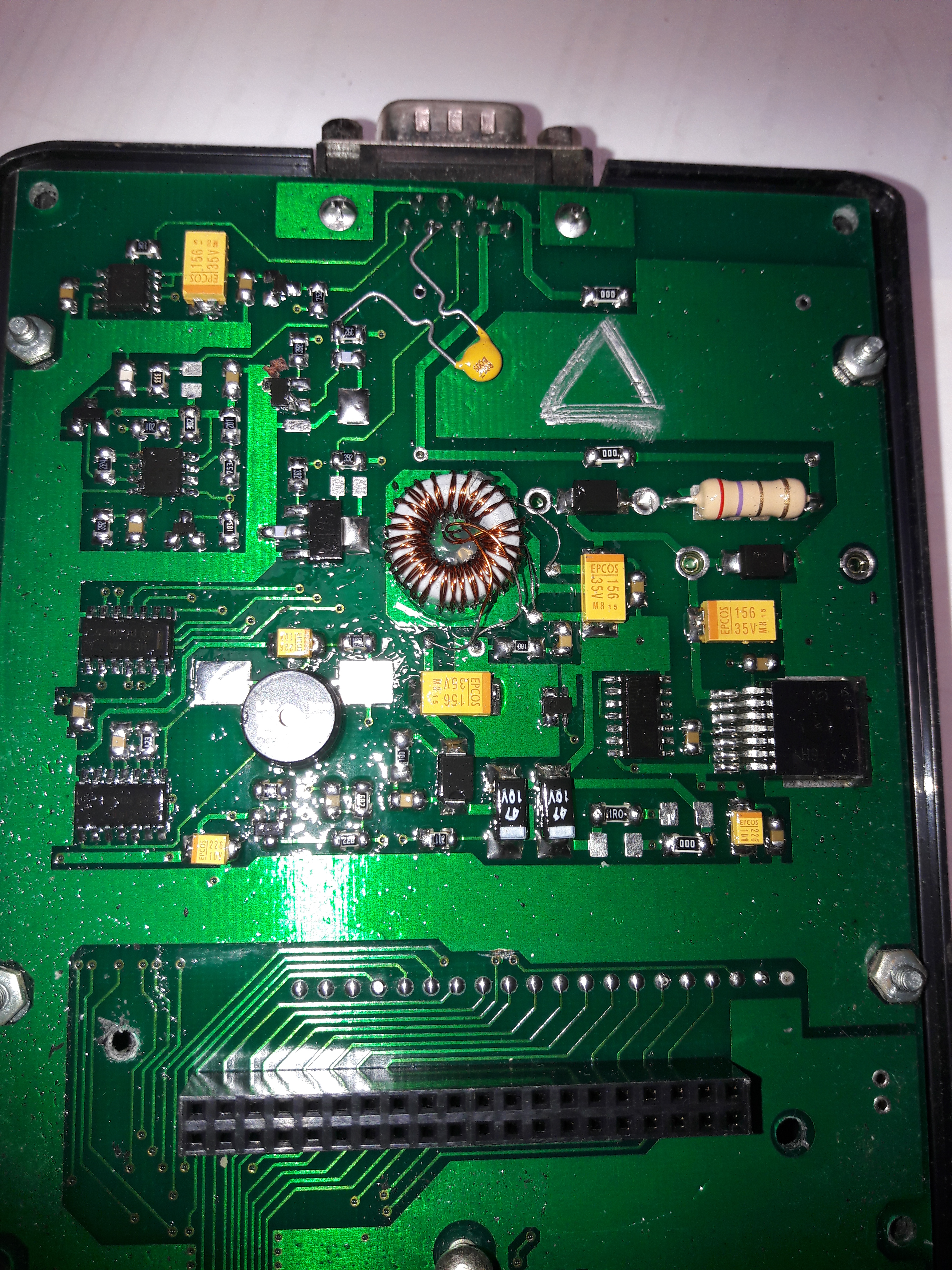

Спасибо за ответ Сергей Саныч ! Но нет схемы под МАХ232 . Сам я не того .Направьте пожалуйста ! Что её можно в эту схему интегрировать ?У меня есть устаревший сканер ДСТ 2 ,у него есть СОМ порт .Идея бредовая наверное ,но может его как то использовать? Какие уровни сигналов должны быть на выходе из пульта ? Чем посмотреть у меня есть .

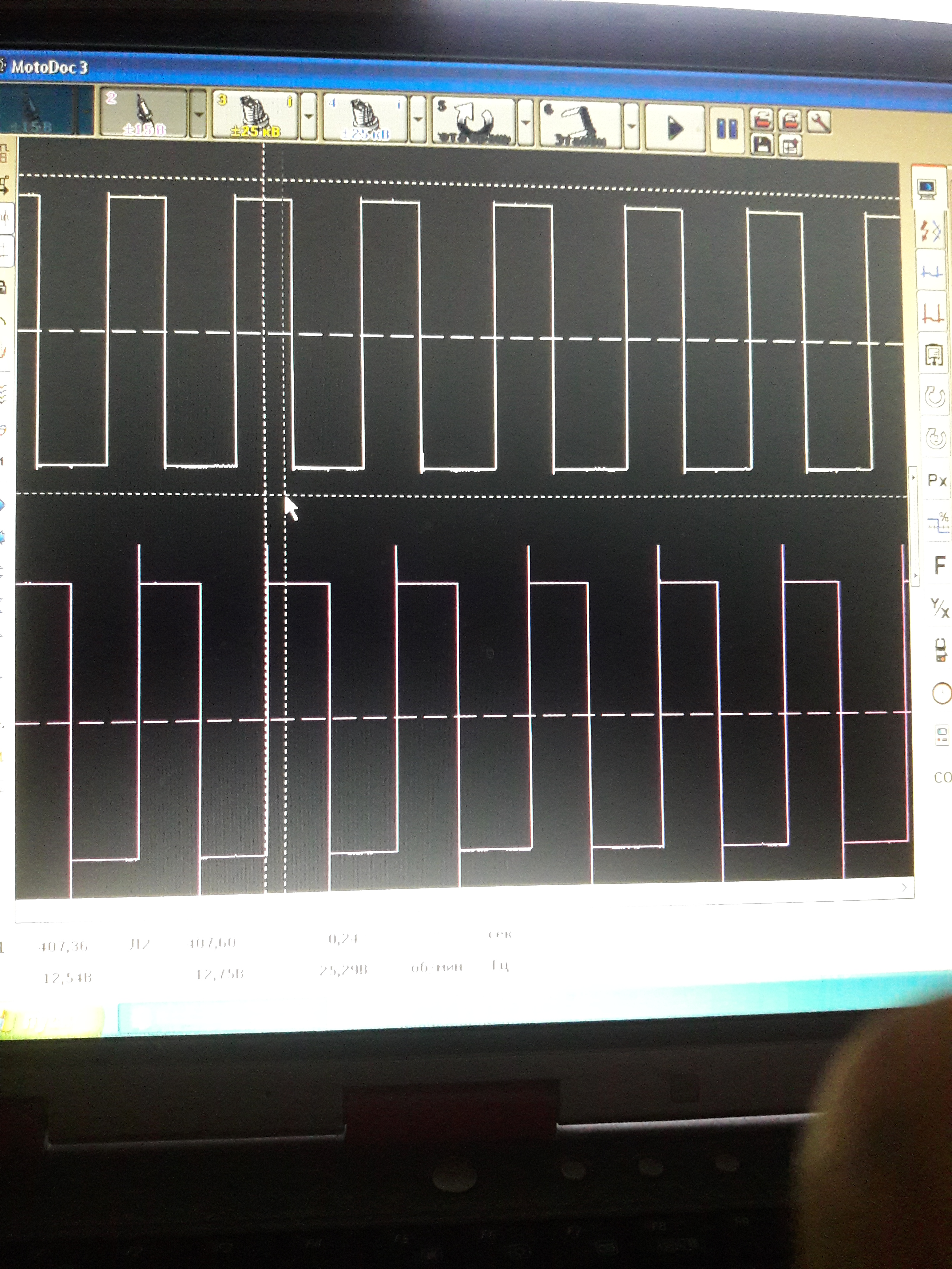

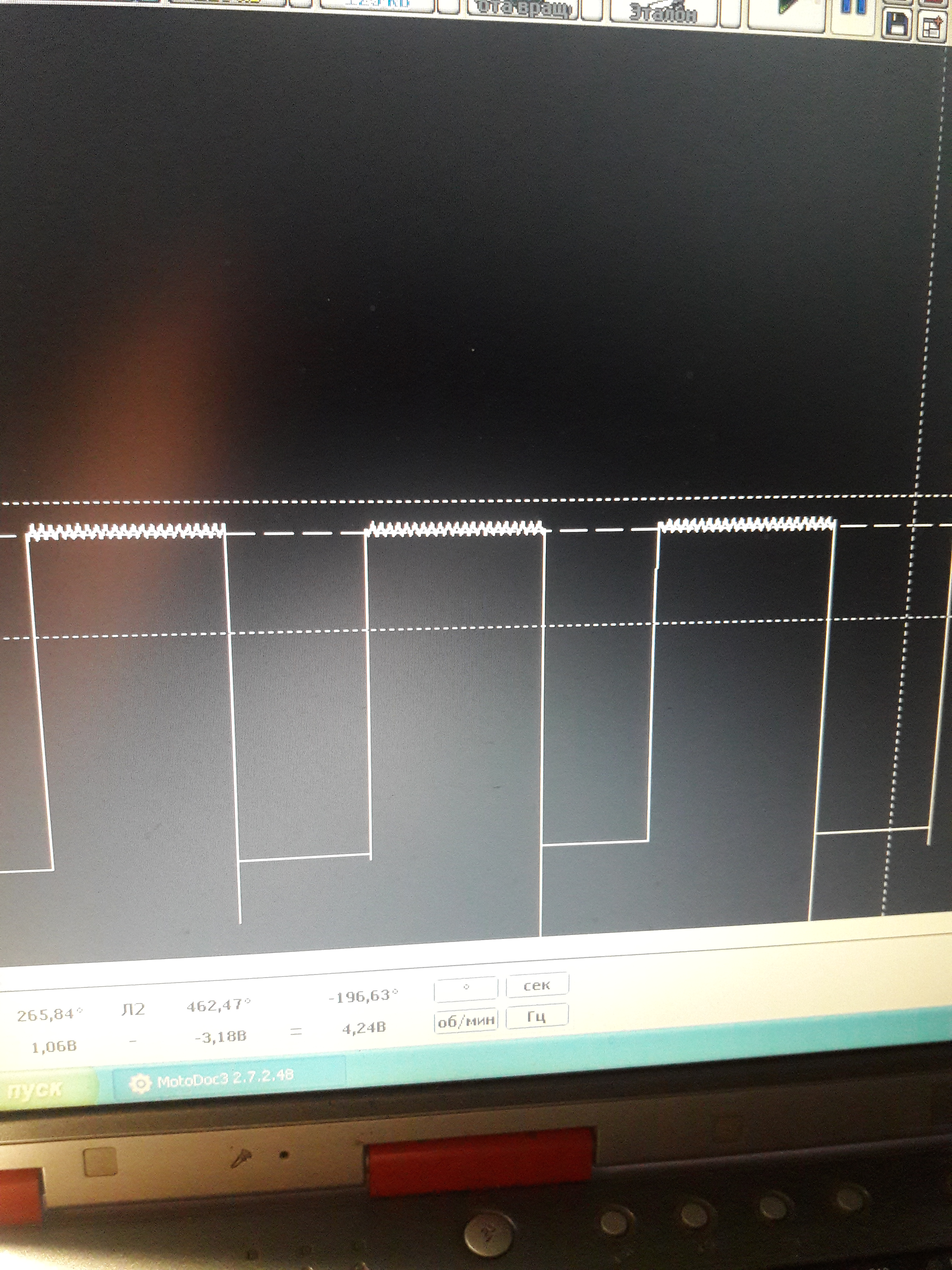

Спасибо ! Вроде это рабочий вариант ,тем более я же не пойду теперь торговать МС1488! И блок питания с синим проводом в наличии .Вот что получается пока : сигнал ровный ,красивый без помех плюс 11вольт минус 10,6 вольт .Сигнал с кнопки и другой кнопки вместо галетника минус 11 вольт что с одной что с обеих вместе .Правда не подключён 9й пин СОМ порта ,что на нём бывает?Такой сигнал я могу подавать на СОМ порт ? Не сгорит ? Его МС 1488 не передаёт как силовой?

это СОМ порт  ДСТшки (4998 просмотров) <a class='original' href='./download/file.php?id=176472&mode=view' target=_blank>Загрузить оригинал (5.54 МБ)</a>
это СОМ порт ДСТшки
Ну и можно её корпус задействовать (4998 просмотров) <a class='original' href='./download/file.php?id=176473&mode=view' target=_blank>Загрузить оригинал (4.34 МБ)</a>

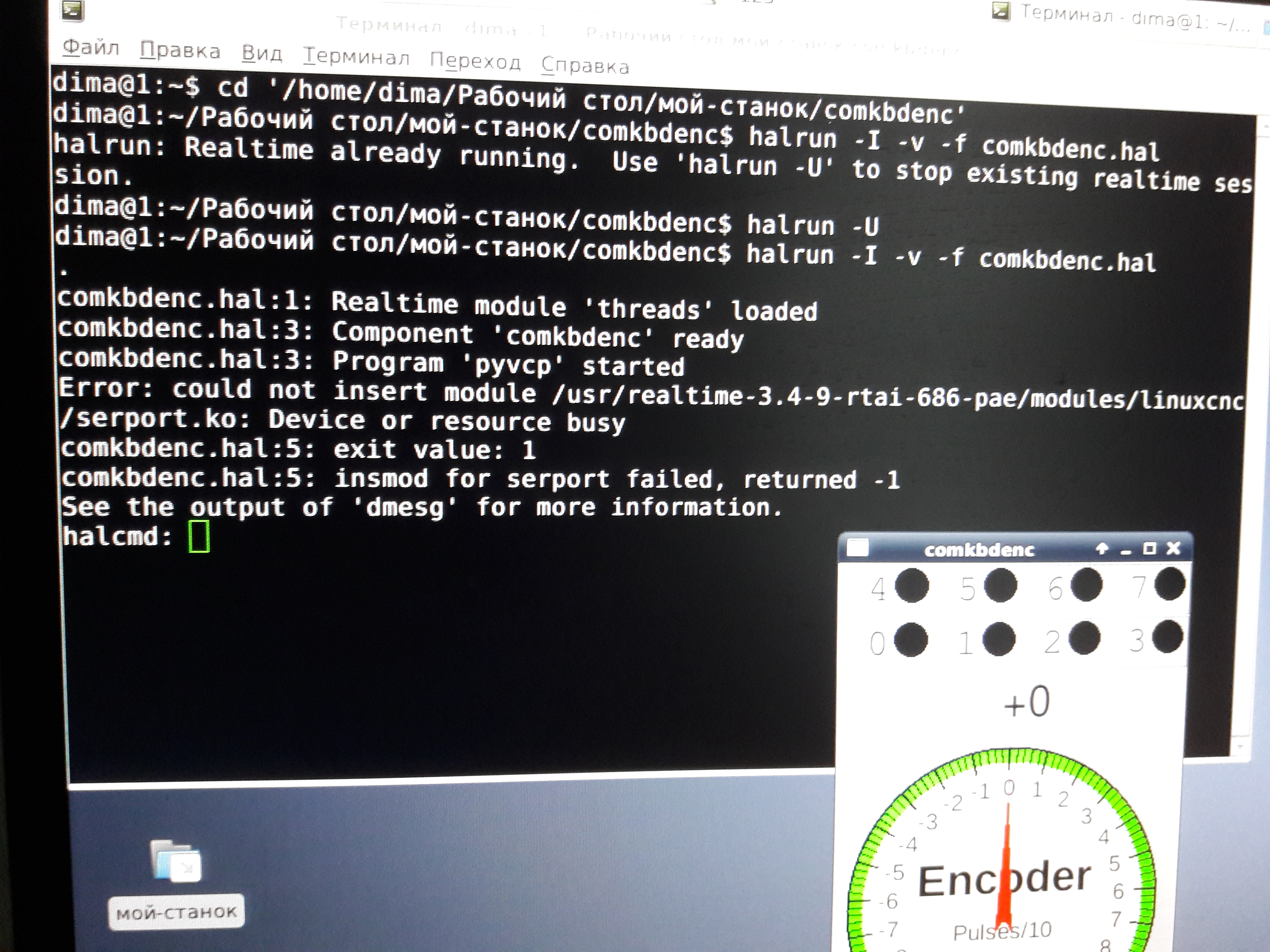

Извиняюсь за назойливость ,но делать надо .Собрал комп который не жалко спалить .Как мне это настроить что бы можно было
экспериментировать без станка ,дома ,подскажете ,если это вообще возможно ?Пока не получается ни пёса .Создал папку на столе в неё скопировал файлы ,из терминала заходил вводил команду ,вывело окно с данными но виджет не появился .Дальше буксую. Дебиан визи 2.7.15. Дайте кто ни будь пинка в нужном направлении !Положил файлы в папку станка ,дописал в ini как у
Mihaill ,но пока безуспешно.Драйвер вроде заменил .Мне бы по шагам :cry:

По шагам здесь Re: COM-порт: клавиатура и другие антикризисные решения. #84
гражданинъ писал(а):вывело окно с данными но виджет не появился
Покажите скриншот.

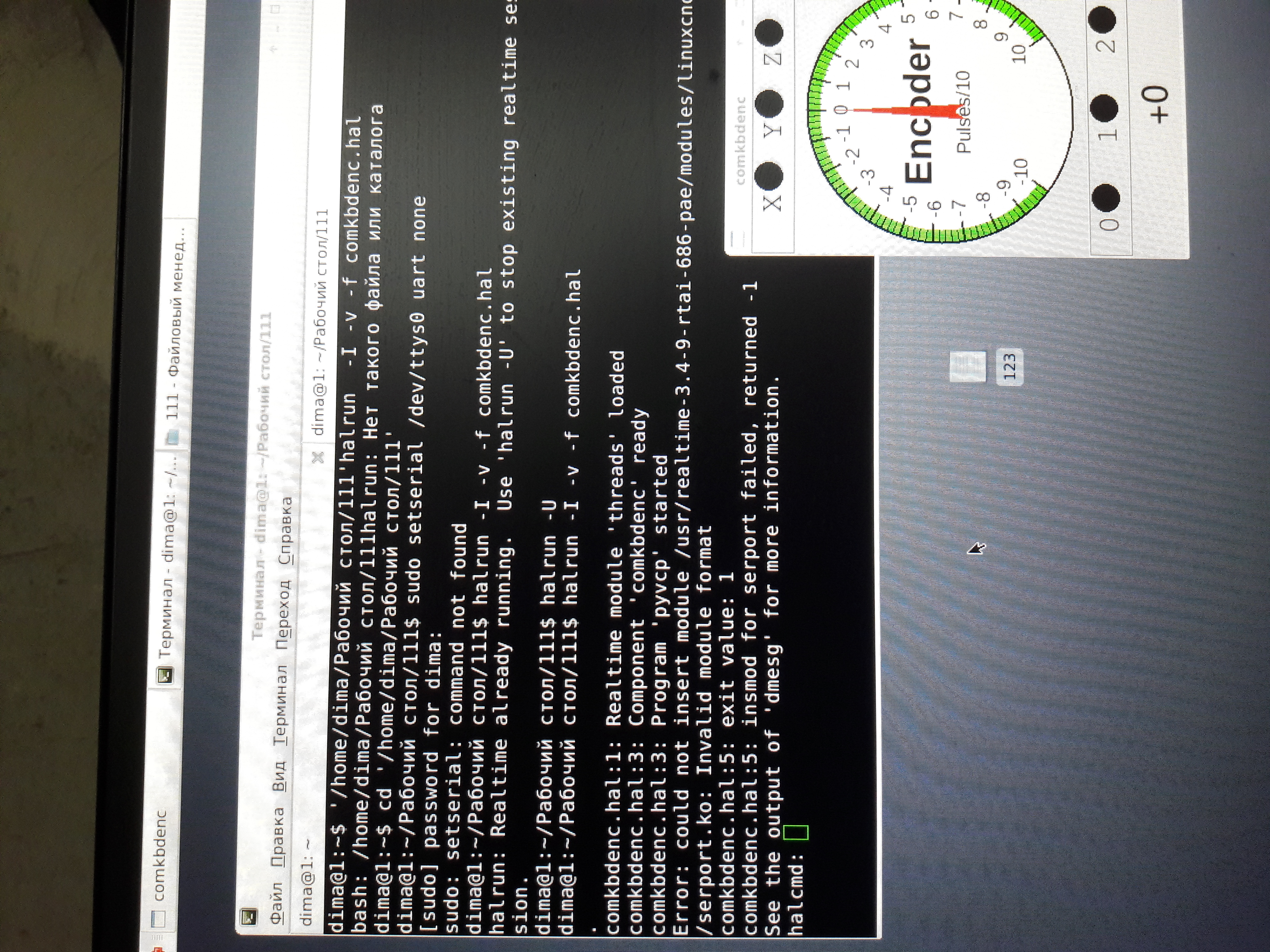

Спасибо ! Долго топтал всякие варианты и "оно" появилось ! Теперь боюсь выключать ,исчезнуть может!Сохранил в документ(123) но сюда прикрепить не удаётся.

гражданинъ писал(а):Теперь боюсь выключать ,исчезнуть может!
позалепляй скотчем все щельки в мониторе -ему некуда будет деться...

Похоже ему не нравится serport.ko . Исчезает ,но запускаю уже быстрее.
Re: COM-порт: клавиатура и другие "антикризисные" решения.
Верните "родной" драйвер. Добьетесь, чтобы запускалось в принципе, а потом обсудим, куда костыли подставлять.

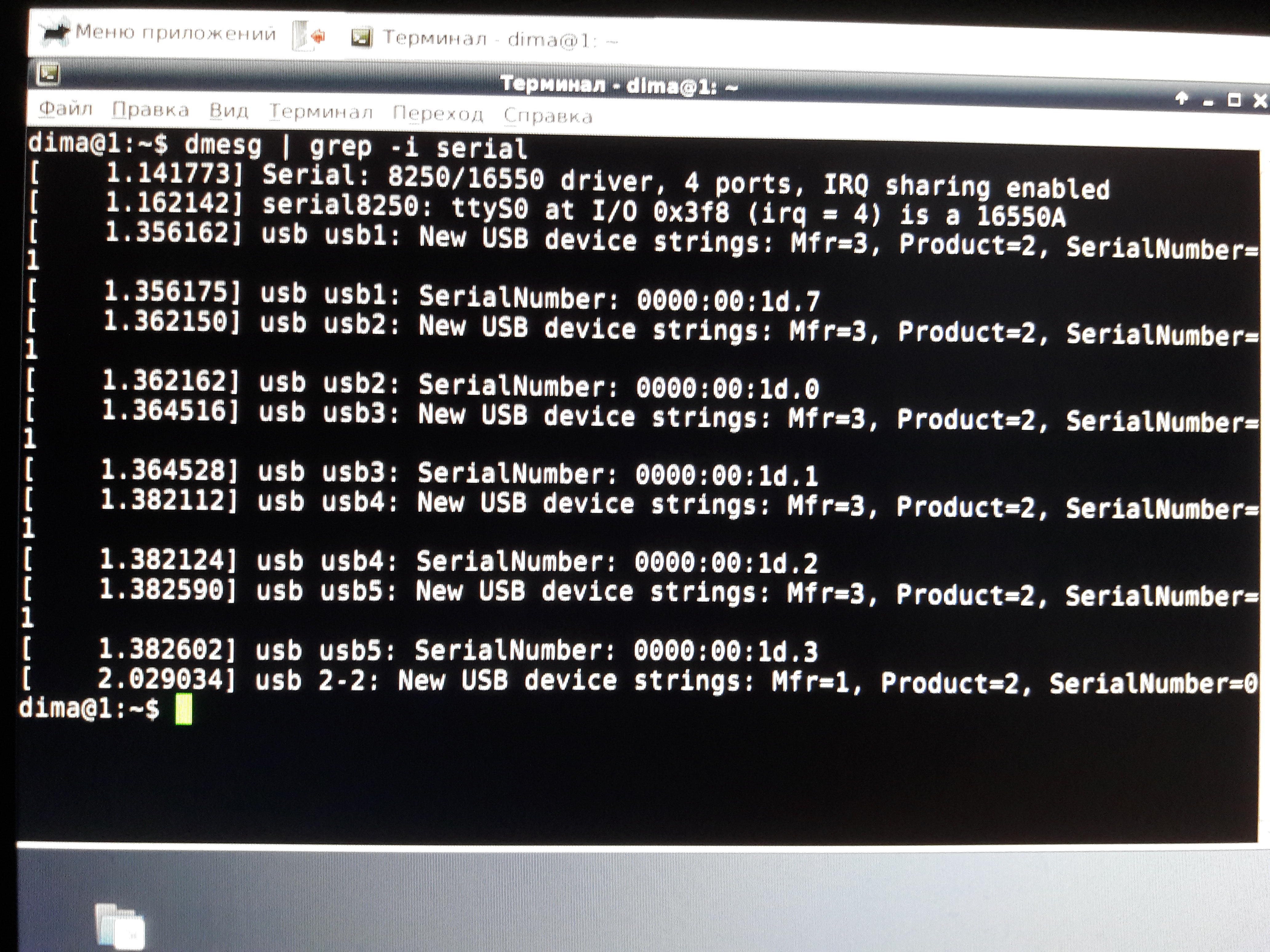

Вернул методом переустановки .Иду по теме ,многое повторяется как у Валерий .Пока выполнить рекомендации не выходит ,бодаюсь с репозиторием ,действовал по этим указаниям https://forum.linuxcnc.org/29-forum-ann ... positories ,теперь пишет искажённая строка 7 .... Короче мозг кипит !
гражданинъ писал(а):теперь пишет искажённая строка 7 .... Короче мозг кипит !
Лучше выкладывайте конкретные сообщения системы.
И, чтобы делать скриншоты, фотоаппарат не нужен.
Меню приложений/Инструменты/Снимок экрана... дальше сами разберетесь.

Сергей Саныч писал(а):Валерий писал(а):
sudo: setserial: command not found
Не установлена программа setserial. Надо ее поставить:
sudo apt-get update
а затем
sudo apt-get install setserial
Я пытаюсь выполнить это . Но не могу настроить правильно список репозиториев.На форуме с другого компа с вин 7. Линукс жутко тормозит в интернете .Запускал латенси на разных компах ,пробовал нагрузить видео ,вообще не возможно тормозит .Так у всех? Как поборю установку setserial продолжу .Я копирую сообщения терминала в текстовый файл ,но при переносе сюда он не выбирается для добавить файл.
