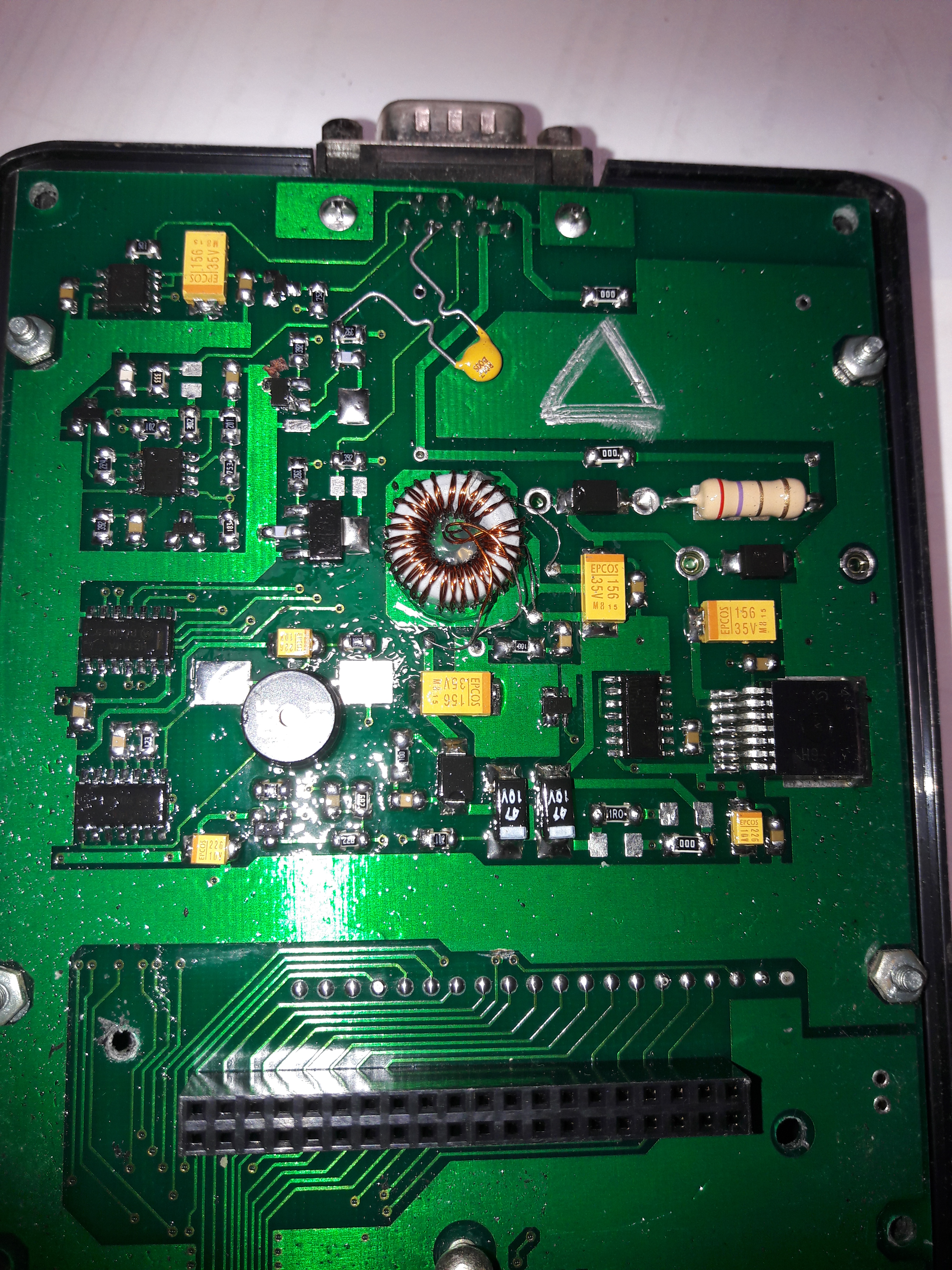

Спасибо за ответ Сергей Саныч ! Но нет схемы под МАХ232 . Сам я не того .Направьте пожалуйста ! Что её можно в эту схему интегрировать ?У меня есть устаревший сканер ДСТ 2 ,у него есть СОМ порт .Идея бредовая наверное ,но может его как то использовать? Какие уровни сигналов должны быть на выходе из пульта ? Чем посмотреть у меня есть .
Re: COM-порт: клавиатура и другие "антикризисные" решения.
COM порт не очень удачный выбор для пульта и т.п. - по стандарту для rs232 лог.1 - это +5..+15V, лог.0 - это -5..-15V, а входной потенциал -5..+5 - неопределённое состояние. Так что придётся озаботится и отрицательным питанием и соотв. преобразованием уровней.
В компьютерных портах уровни на выходах обычно 6..10V и с очень маленькой нагрузочной способностью - нормальный MPG питать скорее всего не получится...

Спасибо ! Вроде это рабочий вариант ,тем более я же не пойду теперь торговать МС1488! И блок питания с синим проводом в наличии .Вот что получается пока : сигнал ровный ,красивый без помех плюс 11вольт минус 10,6 вольт .Сигнал с кнопки и другой кнопки вместо галетника минус 11 вольт что с одной что с обеих вместе .Правда не подключён 9й пин СОМ порта ,что на нём бывает?Такой сигнал я могу подавать на СОМ порт ? Не сгорит ? Его МС 1488 не передаёт как силовой?

это СОМ порт  ДСТшки (5192 просмотра) <a class='original' href='./download/file.php?id=176472&mode=view' target=_blank>Загрузить оригинал (5.54 МБ)</a>
это СОМ порт ДСТшки
Ну и можно её корпус задействовать (5192 просмотра) <a class='original' href='./download/file.php?id=176473&mode=view' target=_blank>Загрузить оригинал (4.34 МБ)</a>
