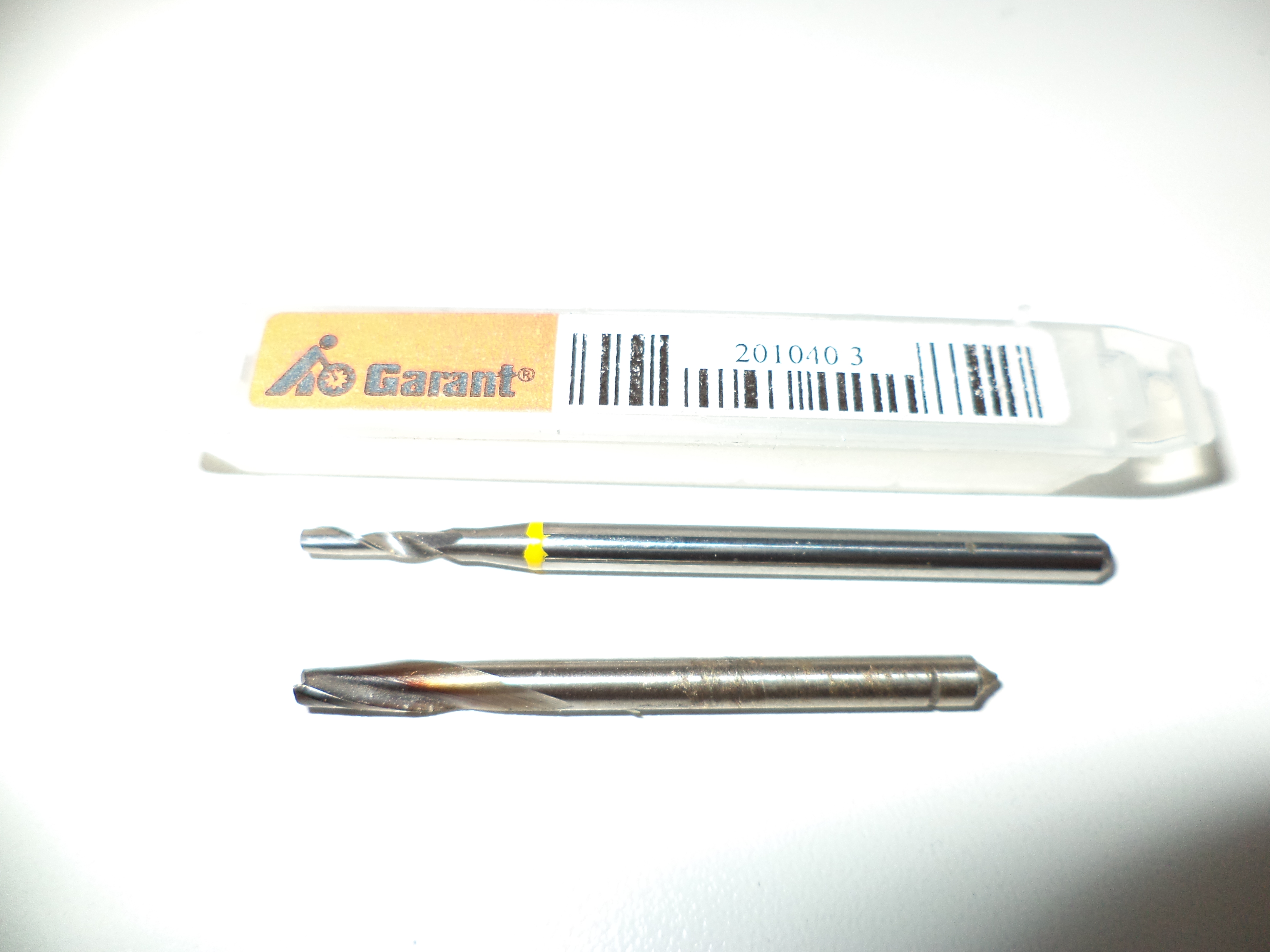

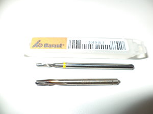

Сегодня, урвал ништячок для станка) Паручку новых фрез d3, и d2.
DSC00283.JPG (3125 просмотров) <a class='original' href='./download/file.php?id=40428&mode=view' target=_blank>Загрузить оригинал (2.85 МБ)</a>
На фото d2 и моя старая 3ка... которая в свое время хорошо дым делала... :)
Новая 3-ка уже потрудилась. Разница мне показалась колоссальной! Режит словно масло, легко снимает 1,5 мм. Но все же решил, что 1 мм достаточно. Струшка- как порошок, разлетается на ура :)

Как мне , так сложно судить о таких фрезах... Не могу себе представить такую бздюльку в руках...
У меня самая малая фреза 6мм хвостовик и 3.176 рабочая часть.
Фрезами 6 мм режущей резал ДСП 16 мм в один проход и быстро, чтобы не дымило и не подпаливало контур.
Но все выше сказанное относится к настоящим фирм. станкам...
А о наших самоделках :
Конечно такой как у тебя фрезой не снять сразу 5 или 10 мм, да и гравер у тебя ...слабенький, у меня такая зубная электро- щетка
Но для бальзы, тонкого пластика наверно пойдет?
чем больше диаметр тем больше угловая скорость кромки, а при малом радиусе заметил , что фрезы начинают наматывать стружку, плавить и тупо выжигать, выкруживать материал.

serlo писал(а): Конечно такой как у тебя фрезой не снять сразу 5 или 10 мм, да и гравер у тебя ...слабенький, у меня такая зубная электро- щетка
:hehehe:
Пока приноровишься: скорость- обороты, уже и заканчивать пора =)

У меня фреза 3-ка, правда двух-заходная пилит дерево за проход по 10 мм не напрягаясь, как масло.
Фанеру тоже ей пилил 8 мм за один проход, без напрягов. Скорость подачи 2000 мм/мин.

А шпиндель какой мощности?

nERV писал(а):А шпиндель какой мощности?
У меня? 1.5 квт китаец.
Гравер 125 Вт :hehehe:

rage писал(а):У меня фреза 3-ка, правда двух-заходная пилит дерево за проход по 10 мм не напрягаясь, как масло.
Ну так 1,5 Квт, против 125 Вт =)
Я к тому, что не предпологал что раздницу замечу)

Да, разница более чем в 10 раз.

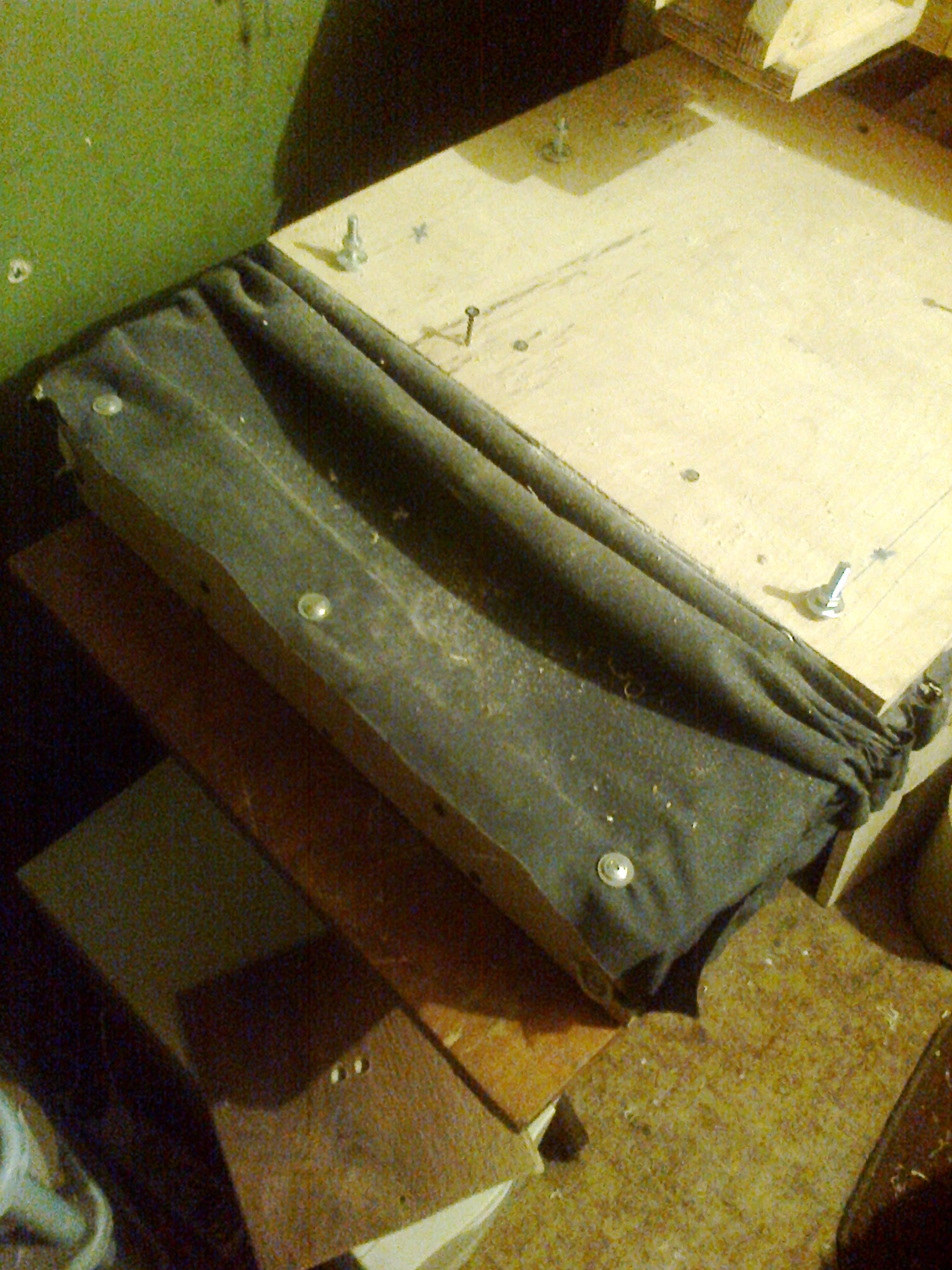

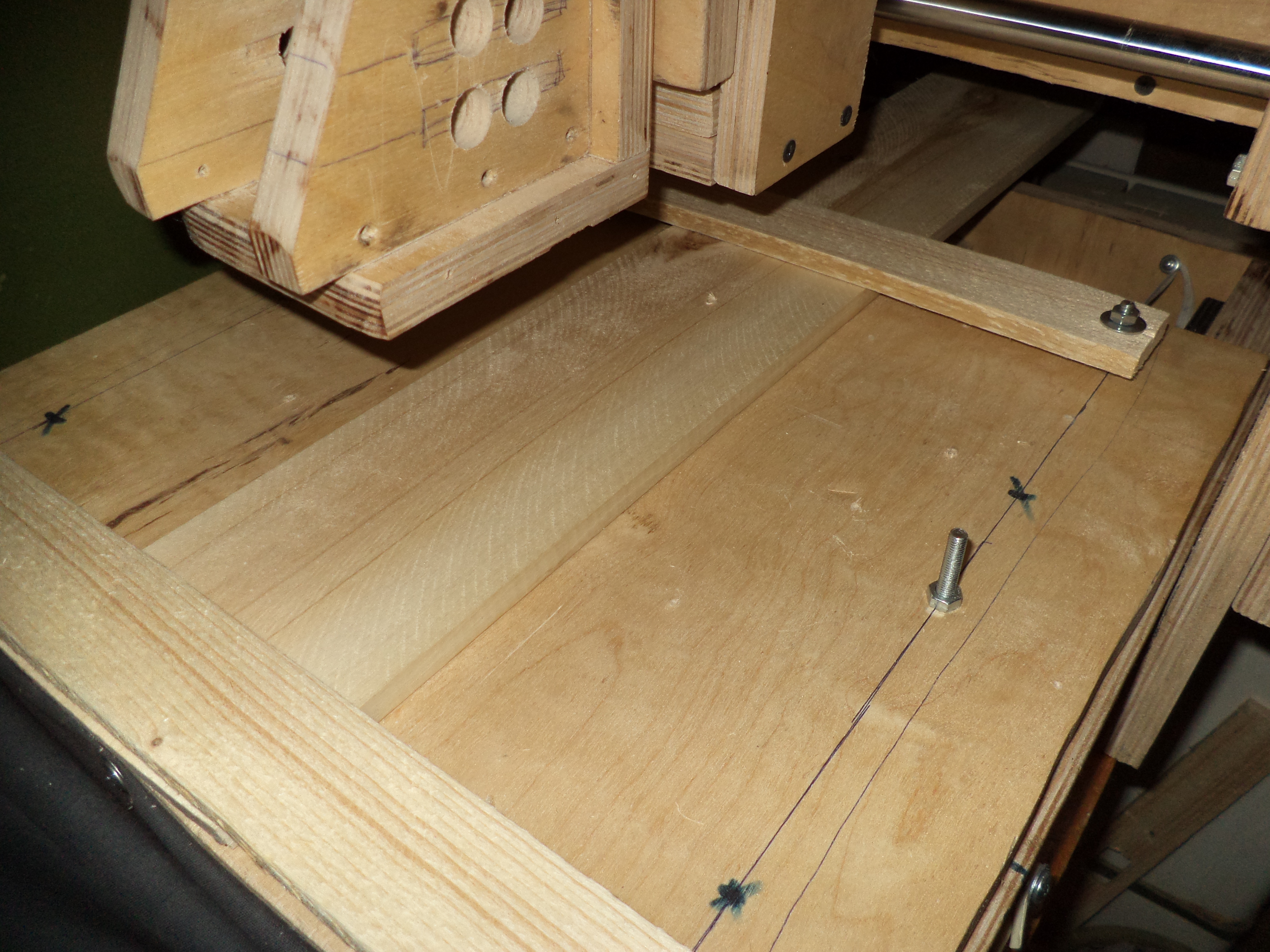

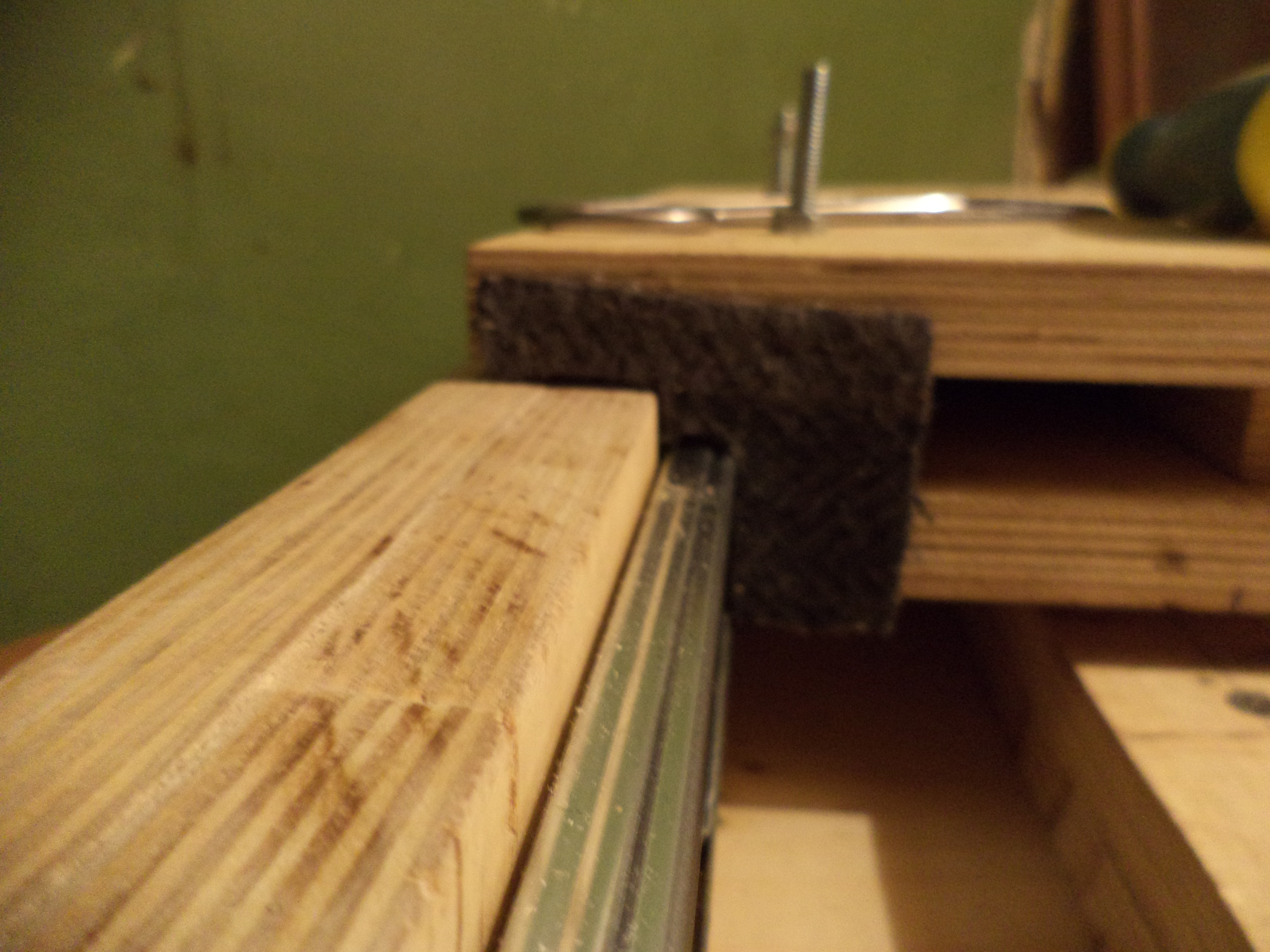

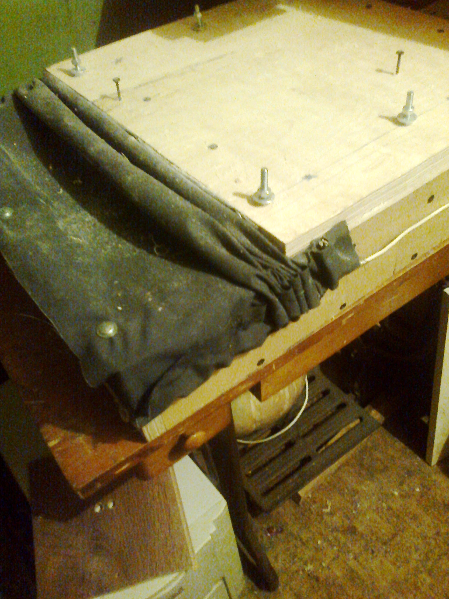

Проблема смещения опять появилась... Вроде как устранил.
Так же решил немного сделать "улучшайзинг"... модернизацией это думаю не назвать)
Заготовки до этого крепились саморезами, что не удобно. Решил придумать наипростейший прихват, ну и немного защитил направляющие :) Страшно конечно выглядит, но думаю это на первое время)

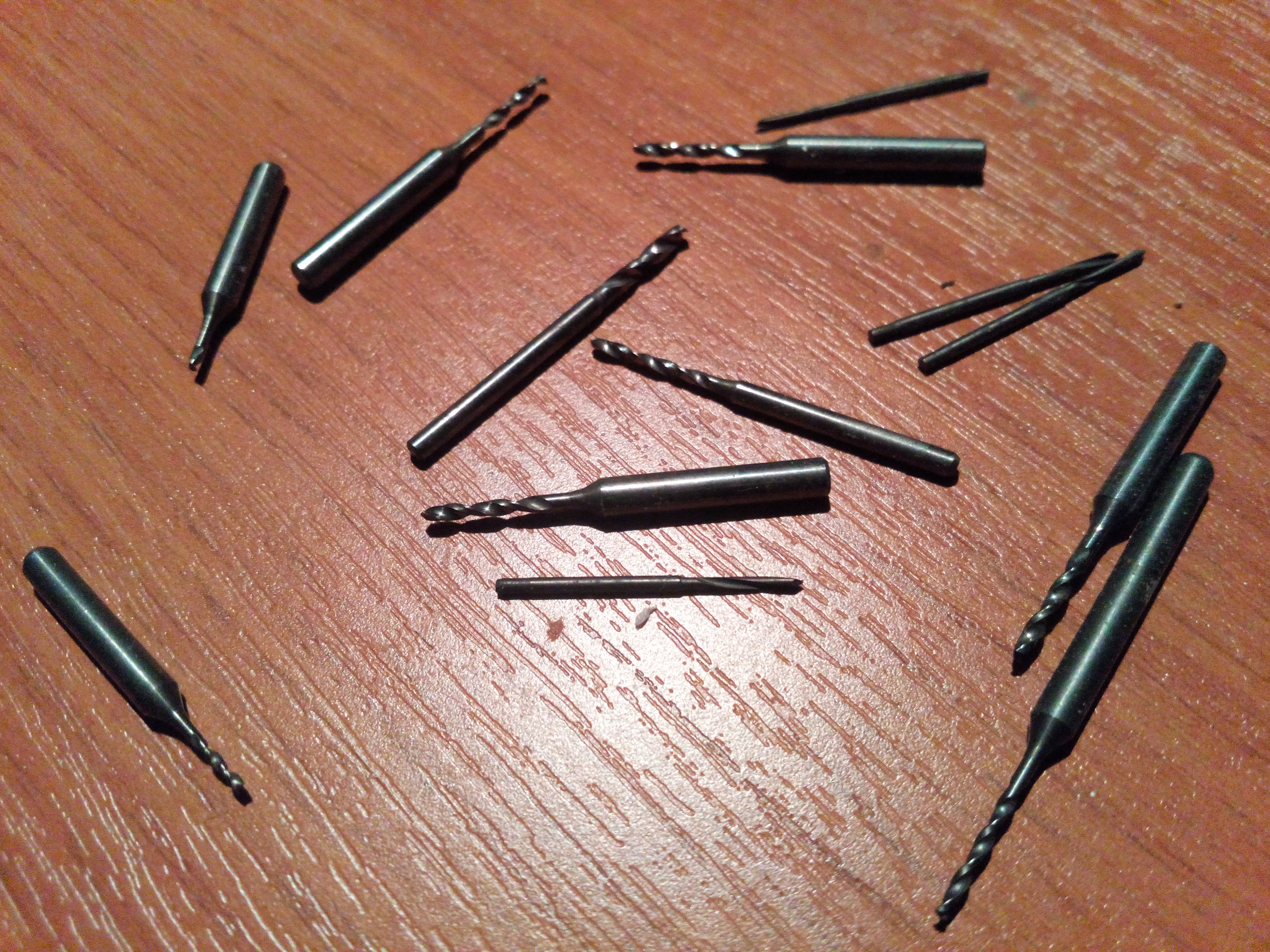

Вот что купил, фрезы это или сверла...?
Сверла или фрезы (2699 просмотров) <a class='original' href='./download/file.php?id=42198&mode=view' target=_blank>Загрузить оригинал (6.22 МБ)</a>
Сверла или фрезы

Самый большой это 2мм.
