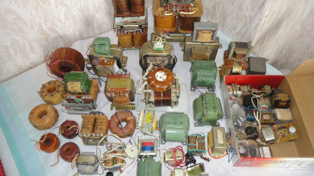

Сетевые трансформаторы 300руб

И что, такие покупают?
den_sibirskiy
Сообщения: 1627
Репутация: 349
Настоящее имя: Ден
Откуда: Иркутск
Re: интересные предложения с авито
Сообщение den_sibirskiy »
ну пару трансформаторов ТОР здесь точно есть

den_sibirskiy писал(а):ну пару трансформаторов ТОР здесь точно есть
Я насчитал 8 :)
Но думается мне, что цена не реальная, от балды.
mhael писал(а):думается мне, что цена не реальная, от балды
Скорей всего так и есть.

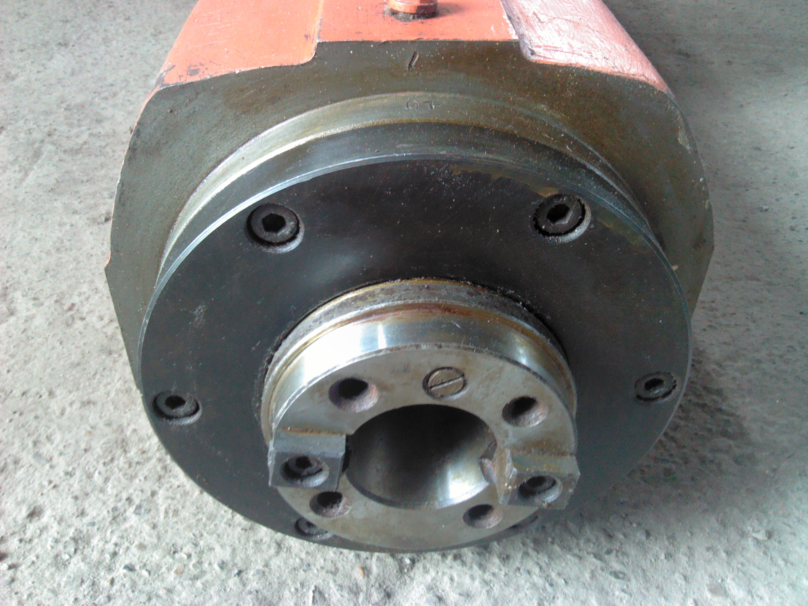

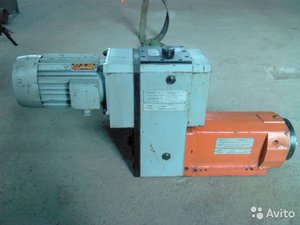

https://www.avito.ru/perm/oborudovanie_ ... _435565924
интересная железячка :good:
судя по всему шпиндель с приводом от асинхронника
за 12тр
шпиндель исо какой конус не понятно
Supermagnetto
Сообщения: 335
Зарегистрирован: 10 фев 2015, 10:55
Репутация: 63
Настоящее имя: Николай
Сообщение Supermagnetto »
vovafed писал(а):https://www.avito.ru/perm/oborudovanie_ ... _435565924
за 12тр
Реально крутое предложение... конус думаю 20...за 12 тыщ почти даром.. да к тому же у него вроде их 12 штук...
Правда обороты маловаты...всего 630((
vovafed
Сообщения: 1810
Репутация: 325
Откуда: башкортостан
Сообщение vovafed »
судя по фото конус большой
у него их 2 вида один под исо, второй с морзе и посадкой под патрон
попросил сделать фото с размерами
пока не ответил :wik:

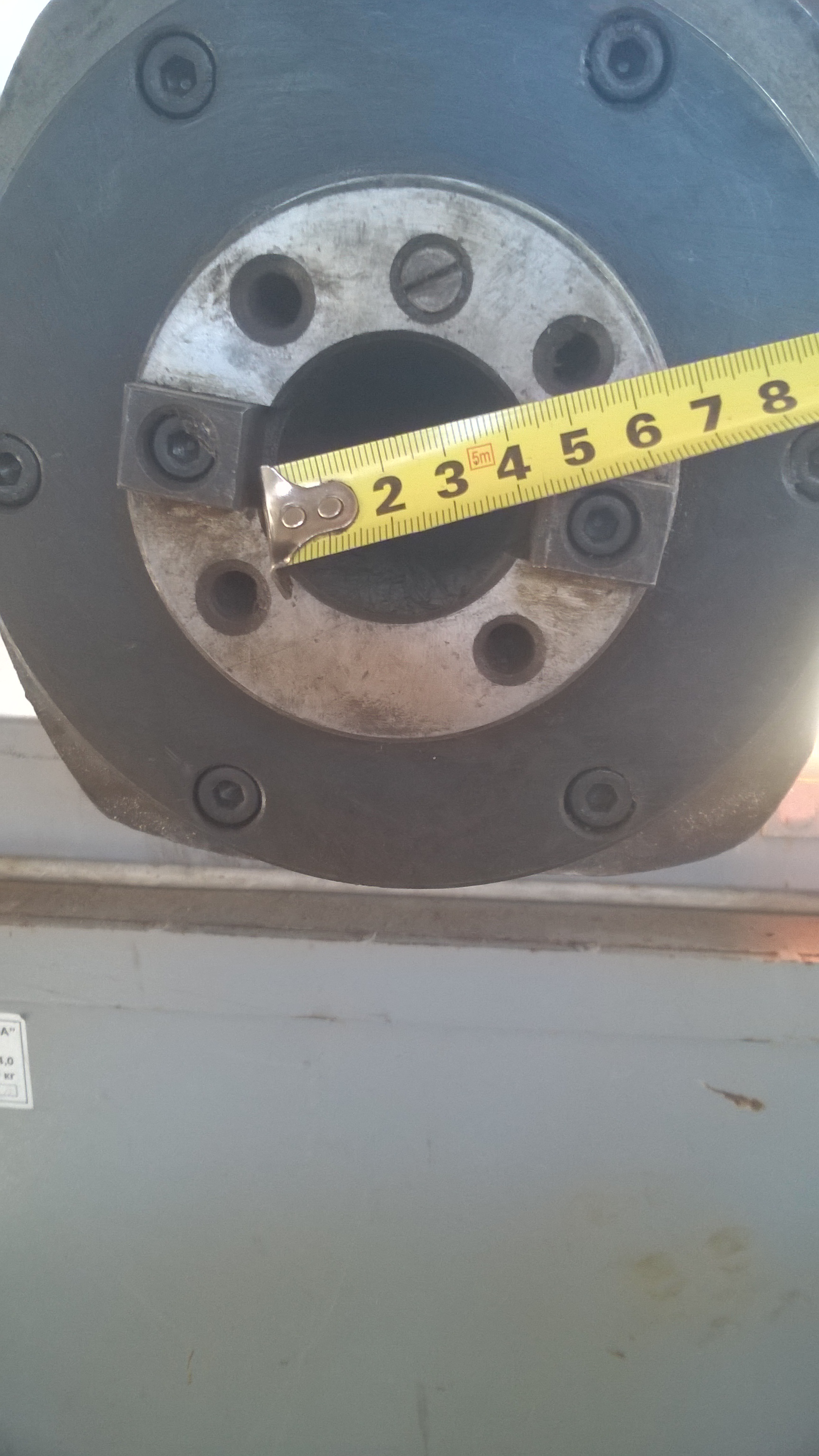

1140152203.jpg (3252 просмотра) <a class='original' href='./download/file.php?id=50005&mode=view' target=_blank>Загрузить оригинал (37.88 КБ)</a>
смахивает на 40й конус, да и двиг 2.2квт больше под 40й конус, но не под 50й ;)
vovafed
Сообщения: 1810
Репутация: 325
Сообщение vovafed »
:good: вот что значит опыт
действительно исо40

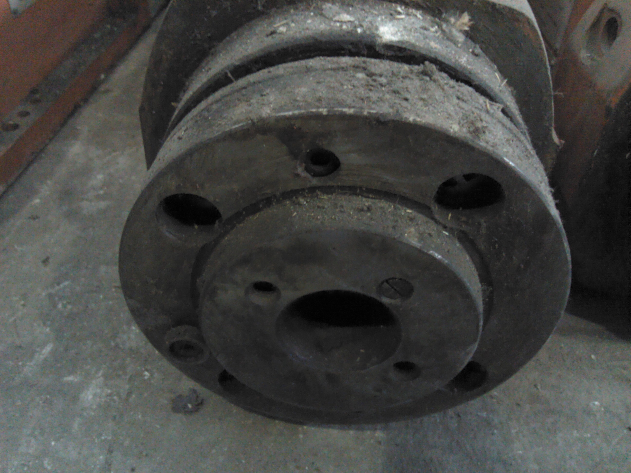

в архиве остальные фото с общими габаритами
WP_20150510_011.jpg (3205 просмотров) <a class='original' href='./download/file.php?id=50015&mode=view' target=_blank>Загрузить оригинал (1.19 МБ)</a>
Supermagnetto писал(а):да к тому же у него вроде их 12 штук...
спроси откуды он их выдрал :)

630 об/мин не смущает всех? ;-)
aegis
Сообщения: 3115
Репутация: 1810
Настоящее имя: Михайло
Сообщение aegis »
ukr-sasha писал(а):630 об/мин не смущает всех?
меня смущает. но думаю там не подшипниками все ограничено, хотя кто знает
Это разработка 40-летней давности, тогда такие были режимы резания - драть и драть.
Смущает надпись "подшипники налажены на 630", скорее всего натяг приличный. Но можно и перенастроить, в принципе... отрегулировать или кольца перешлифовать.
