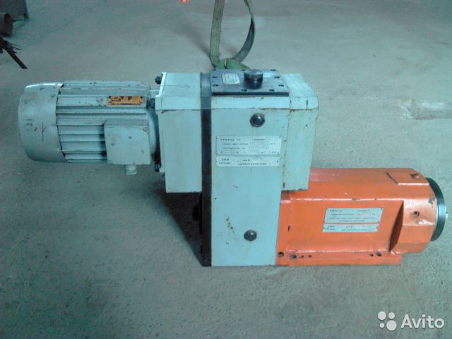

https://www.avito.ru/perm/oborudovanie_ ... _435565924
интересная железячка :good:
судя по всему шпиндель с приводом от асинхронника
за 12тр
шпиндель исо какой конус не понятно

vovafed писал(а):https://www.avito.ru/perm/oborudovanie_ ... _435565924
за 12тр
Реально крутое предложение... конус думаю 20...за 12 тыщ почти даром.. да к тому же у него вроде их 12 штук...
Правда обороты маловаты...всего 630((

судя по фото конус большой
у него их 2 вида один под исо, второй с морзе и посадкой под патрон
попросил сделать фото с размерами
пока не ответил :wik:

1140152203.jpg (3440 просмотров) <a class='original' href='./download/file.php?id=50005&mode=view' target=_blank>Загрузить оригинал (37.88 КБ)</a>
Re: интересные предложения с авито
смахивает на 40й конус, да и двиг 2.2квт больше под 40й конус, но не под 50й ;)

:good: вот что значит опыт
действительно исо40
в архиве остальные фото с общими габаритами

Dmaster
Сообщения: 1252
Репутация: 476
Сообщение Dmaster »
Очень интересный агрегатик... хочу пару.)

ukr-sasha
Сообщения: 3343
Репутация: 2181
Откуда: Киев, Украина
Сообщение ukr-sasha »
630 об/мин не смущает всех? ;-)

ukr-sasha писал(а):630 об/мин не смущает всех?
меня смущает. но думаю там не подшипниками все ограничено, хотя кто знает
Это разработка 40-летней давности, тогда такие были режимы резания - драть и драть.
Смущает надпись "подшипники налажены на 630", скорее всего натяг приличный. Но можно и перенастроить, в принципе... отрегулировать или кольца перешлифовать.
