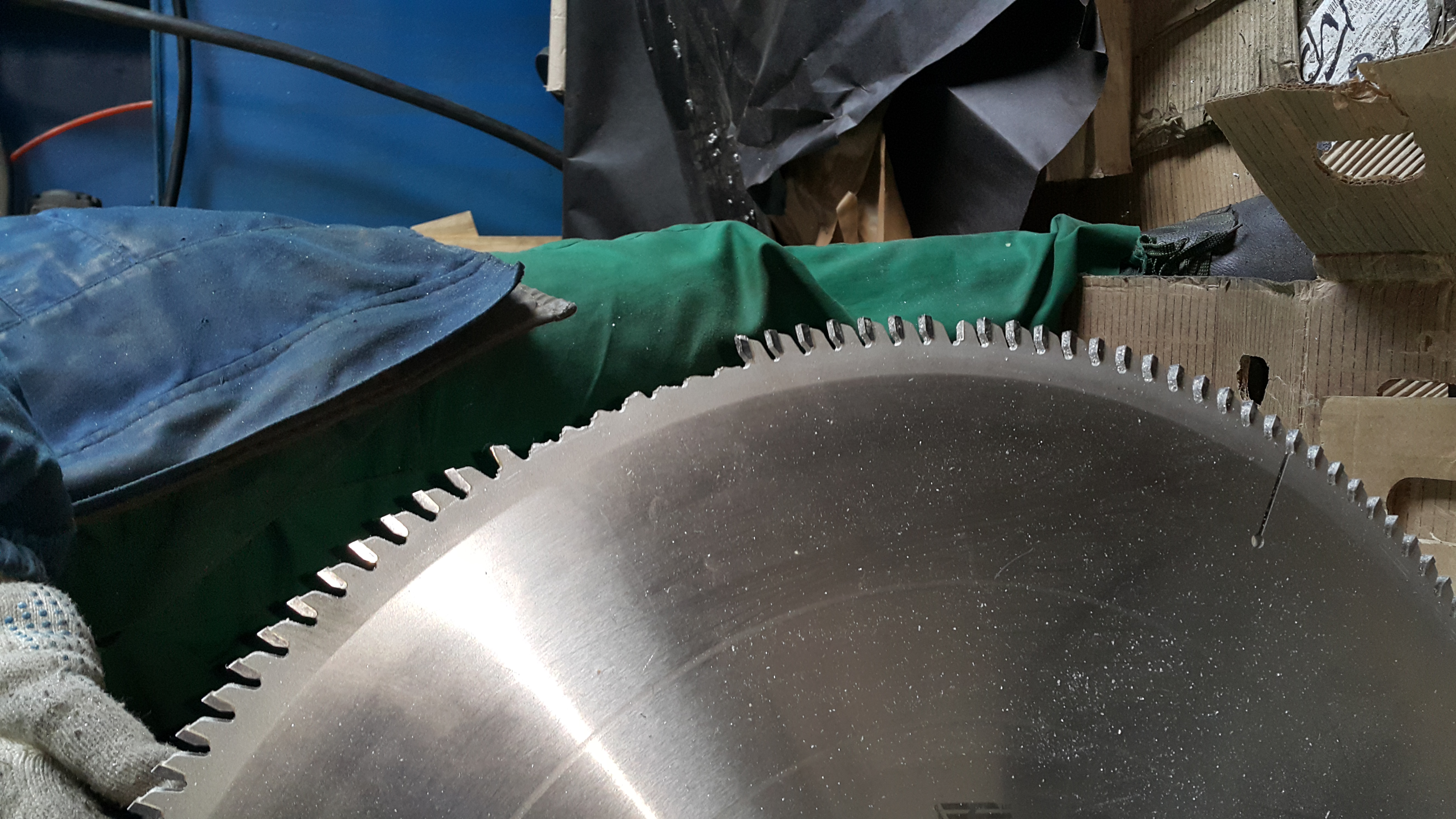

shalek писал(а):Видимо не надо никому дюраль. Не томи, колись
Если до утра никто не отгадает, придётся приз увеличить в два раза.

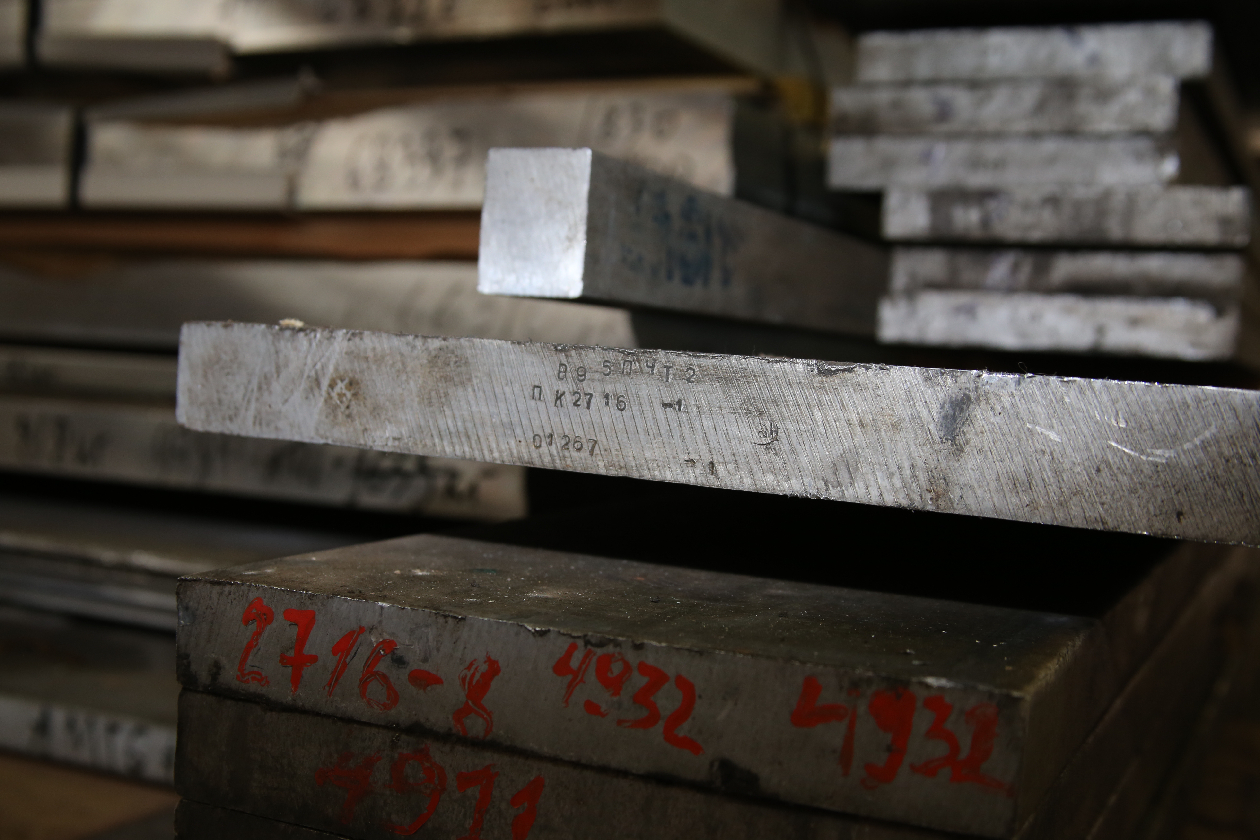

Подсказка:
IMG_9746_ОБРЕЗ.jpg (3187 просмотров) <a class='original' href='./download/file.php?id=96847&mode=view' target=_blank>Загрузить оригинал (398.99 КБ)</a>
--здесь пока всё хорошо. И будет хорошо.
Отсутствие "горбушки"-- это не ответ.

а это ведь боковая кромка? может ее надо было
... торцовка ... срезанием 5-50мм мяса. Применяем на боковых, продольных кромках.
? :) кстати, почему? уводит фрезу?
edit: предположу, что ширина реза была меньше ширины зуба - налипшая стружка с самого края. я с фрезами ф700 дел не имел, но и маленькие дисковые при при этом отгибает. вертикали не получится и фреза будет тереться о заготовку - следы чаттера...

merkwurdigliebe писал(а):а это ведь боковая кромка? может ее надо было
Нет,-- это сдуру срезали. Когда путают 5мм "отрезать" от 5мм "срезать". Отрезанный образец отдали в ООО СИРИУС. Как вещьдок их участия.
merkwurdigliebe писал(а):кстати, почему? уводит фрезу?
Уводит--т.к. на инструмент, согласно 3-му закону Ньютона, действует выталкивающая наружу сила. К оси не может уйти, уходит на камеру.
О вертикали строго говорить не стоит. Т.К. плиты кривые, и как получить "нормаль" к волне?

Leonid Vs писал(а):
Leonid Vs писал(а):Udjin писал(а):
Вопрос был: "Здесь что-то не так. Кто первый...."
Подсказка: что-то явно пошло не так, результат налицо.
Например, если бы я выдал фотку обугленной машины, то все знают, что она сгорела.
Здесь тоже что-то такое есть, что при нормальном течении рабочего процесса не может быть.
Наличие фотоаппарата и я на производстве--это конечно противоестественный процесс, но правильный ответ несколько другой.
Отсутствие следов от СОЖ, нестёртый маркер, и его наличие--не имеет значения. Следы "грубой" резки--это для КУМЗа нормально. Бывает совсем плохо.
На одной их последних фото видны следы "дробления" на плоскости реза, или как то по другому этот деффект называется. На разных мониторах он по разному будет виден в зависимости от яркости картинки.

Угадать причину без опыта сложно - часть зубов затупилась, неоднородность материала, биение диска, износ в механизме подачи фрезы и т.п.

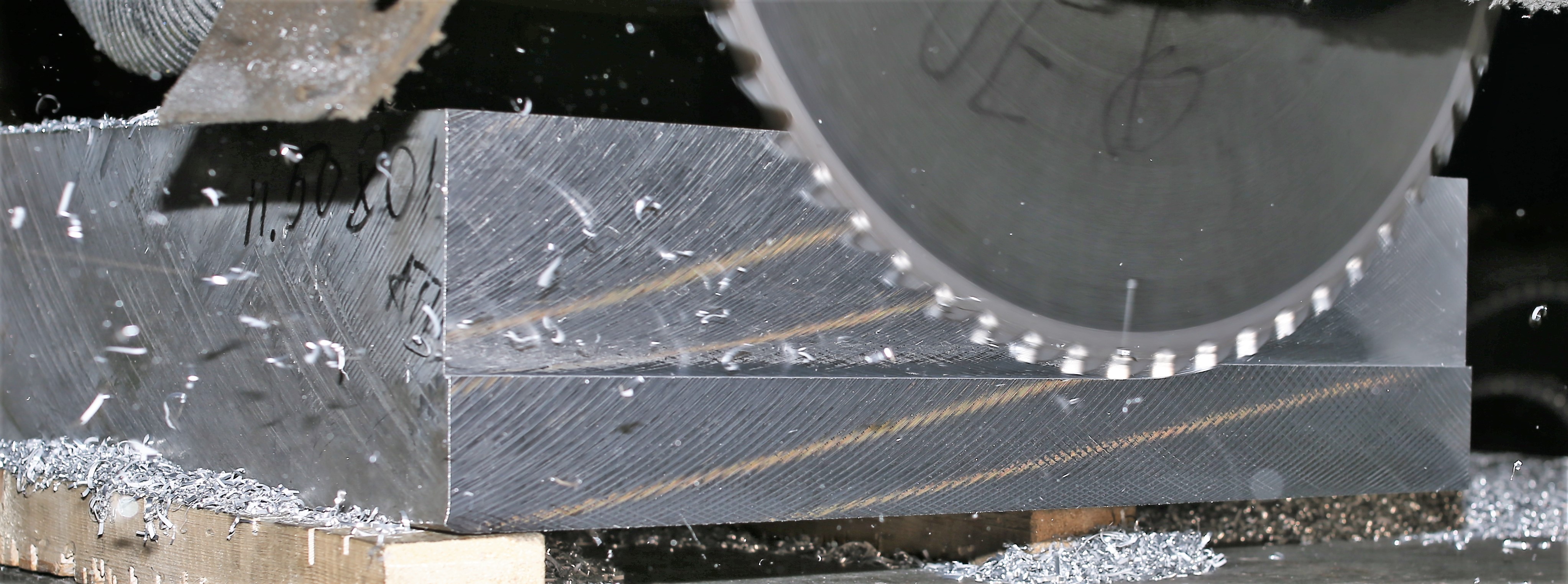

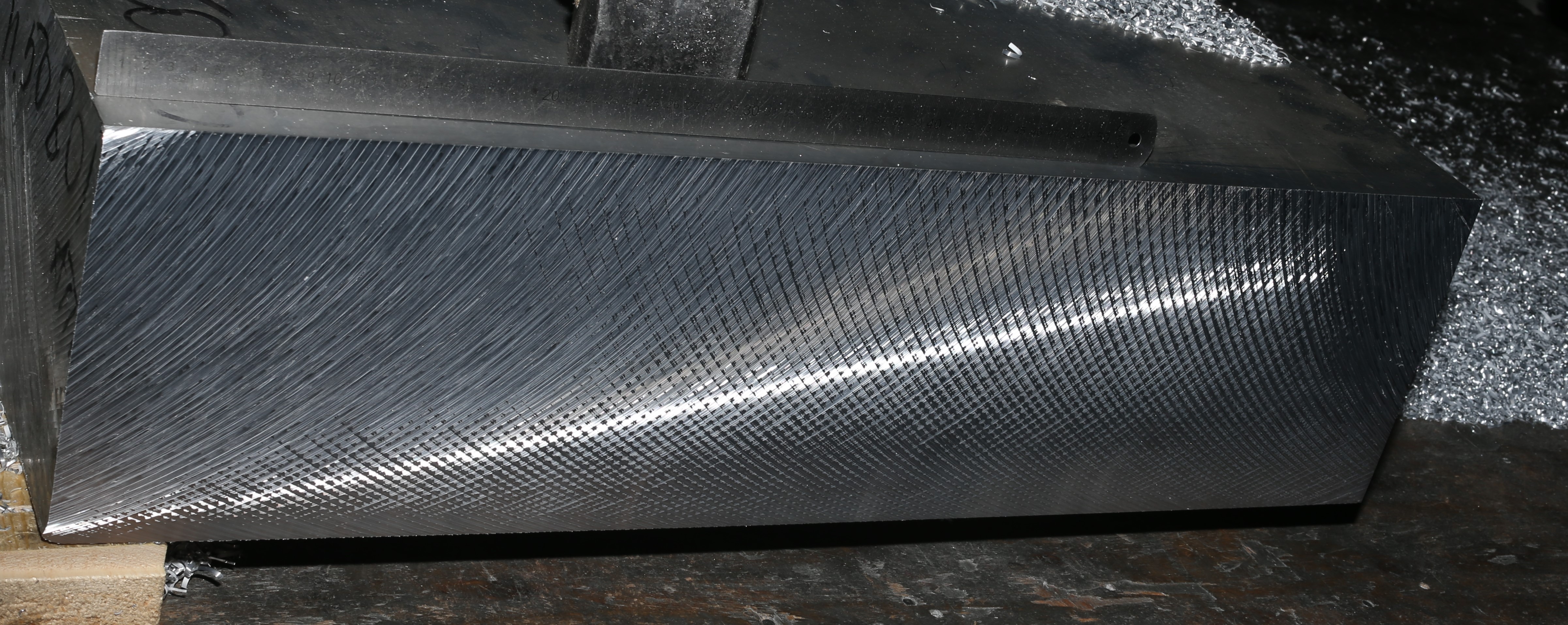

Lunatic писал(а):На одной их последних фото видны следы "дробления" на плоскости реза, или как то по другому этот деффект называется. На разных мониторах он по разному будет виден в зависимости от яркости картинки.
Это надо подержать в руках. Там своеобразная узнаваемая сеточка.

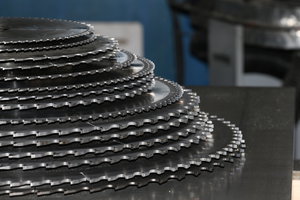

Торцуем-тренируемся перед съёмками (3128 просмотров) <a class='original' href='./download/file.php?id=96873&mode=view' target=_blank>Загрузить оригинал (1.07 МБ)</a>
Результат всегда такой:
Характерная сеточка на плите АМГ6 =200мм (3128 просмотров) <a class='original' href='./download/file.php?id=96872&mode=view' target=_blank>Загрузить оригинал (1.96 МБ)</a>

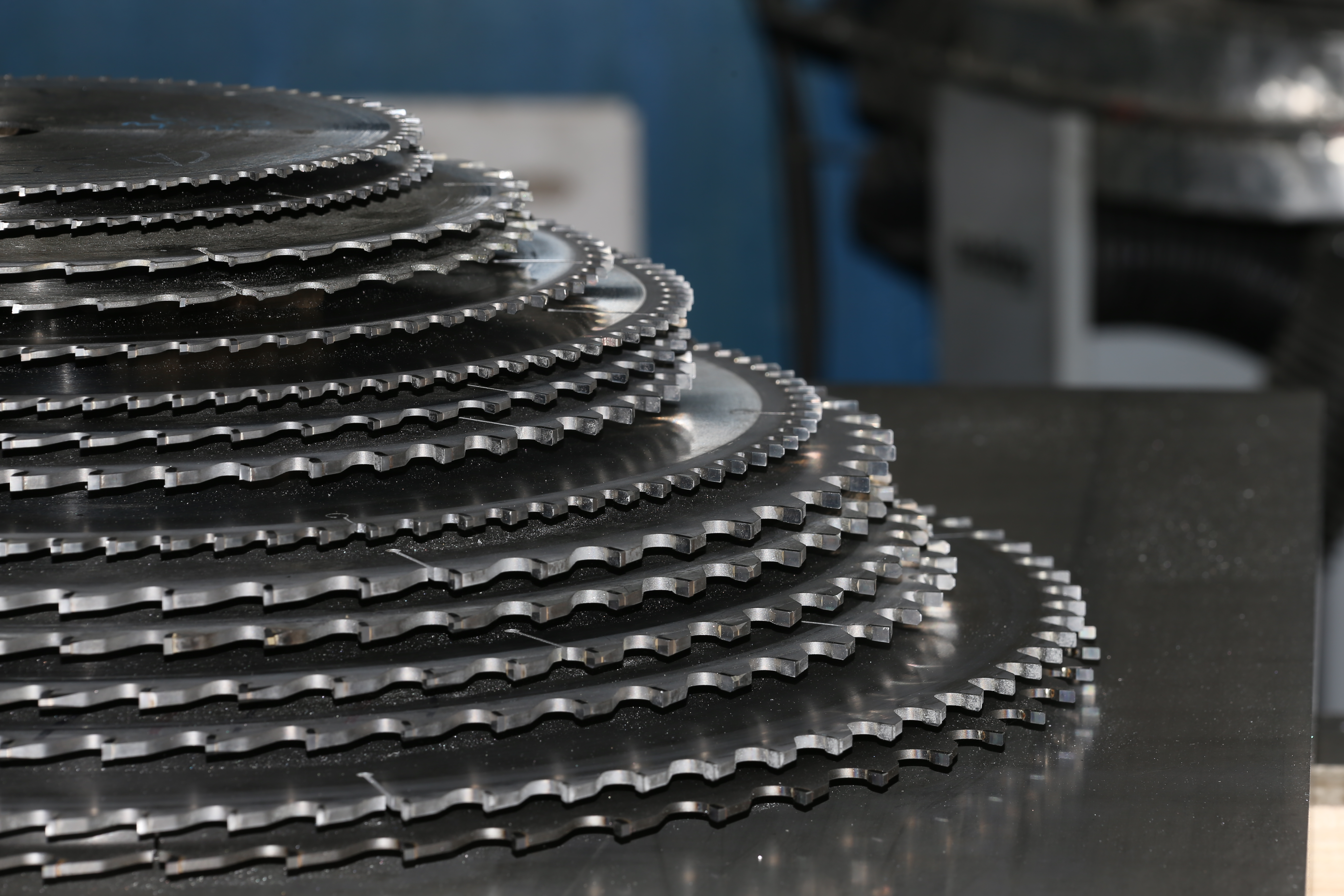

Но конечно бывает, на тонких, на калёных плитах, играет материал, и вплоть до разрушения инструмента
На картинке все фрезы вроде новые, но если посмотреть с увеличением, сколы зубьев видны
H55R7296.JPG (3128 просмотров) <a class='original' href='./download/file.php?id=96874&mode=view' target=_blank>Загрузить оригинал (6.89 МБ)</a>
Снято на макрообъектив-фикс 180мм, заодно и сравните качество оптики у мыльниц.

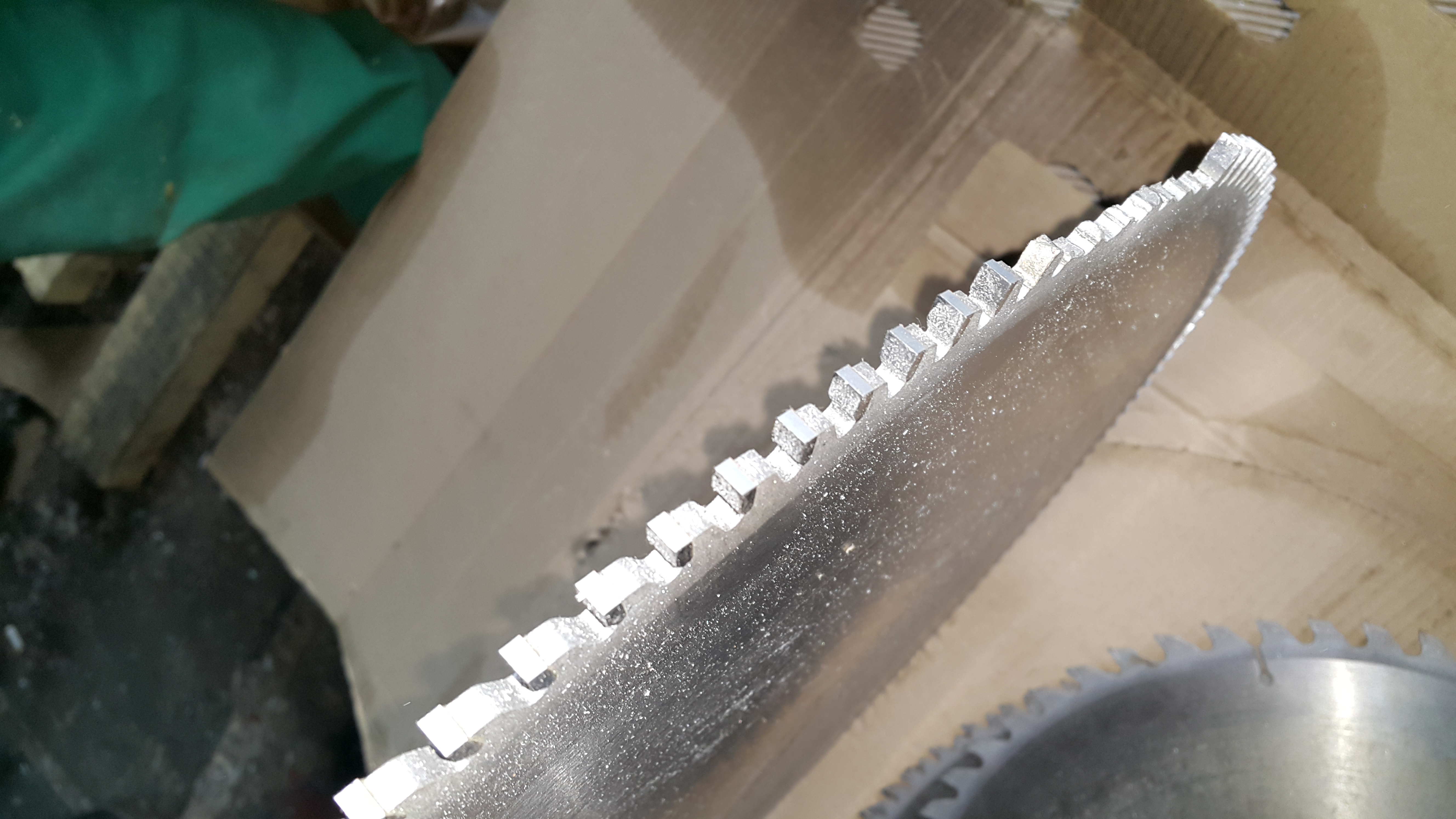

Иногда и такое бывает:
Снято на хренофон. Но можно увидеть, как зубья вылетают под корень. (3128 просмотров) <a class='original' href='./download/file.php?id=96876&mode=view' target=_blank>Загрузить оригинал (4.12 МБ)</a>

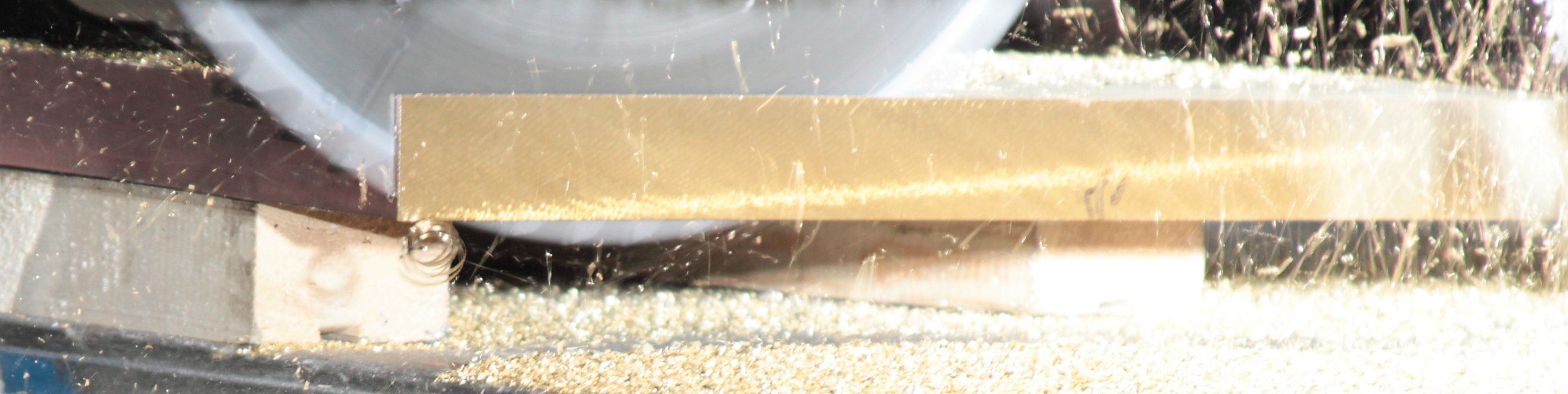

Вот ещё залил. В тот-же день, торцуем медную плиту, СОЖ-масло.
https://youtu.be/QaMTG5ThOrY
Скорость теплоотвода у меди гораздо выше люминьки, и поэтому масло не горит. Если так люмишку торцевать--дымовуха будет.

самая очевидная рахница между подсказкой где все будет хорошо и фотками где что-то плохо - то что диск не вращается на фотках где плохо :lol:
ну а так - может при торцовке обязательно снимать толщину материала равную или более чем сама фреза, чтобы работала вся кромка зуба?

Duhas писал(а):самая очевидная разница между подсказкой где все будет хорошо и фотками где что-то плохо - то что диск не вращается на фотках где плохо
Там действительно есть очевидная подсказка. Не в цвете "золота". И не в дурости.
Duhas писал(а):ну а так - может при торцовке обязательно снимать толщину материала равную или более чем сама фреза, чтобы работала вся кромка зуба?
Если заказчик дружит с головой, обычно заказывает с торцовкой. И точность выше, в ±0,1мм попадаем, и не надо квадратить. Но от запилов нет спасения, всё равно вероятно образование, до 1-2мм бывает в момент "щелчка".

С точки зрения резания вы используете и встречное и попутное. Это нормально? Медную плиту вы встречно режете, алюминий попутно. Не знаю, имеет ли это значение для дисковых фрез для торцевания.
Leonid Vs
Сообщения: 1606
Репутация: 469
Откуда: г. Москва
Re: Заготовки из плит/кругов Ti AL (алюминия) Cu Mg для ЧПУ/
Сообщение Leonid Vs »
Lunatic писал(а):С точки зрения резания вы используете и встречное и попутное. Это нормально? Медную плиту вы встречно режете, алюминий попутно. Не знаю, имеет ли это значение для дисковых фрез для торцевания.
Рейки без люфтов, и нет разницы для нас и для фрезы, попутное лучше, меньше стружки вокруг летит, и +прижимает, а не подрывает.

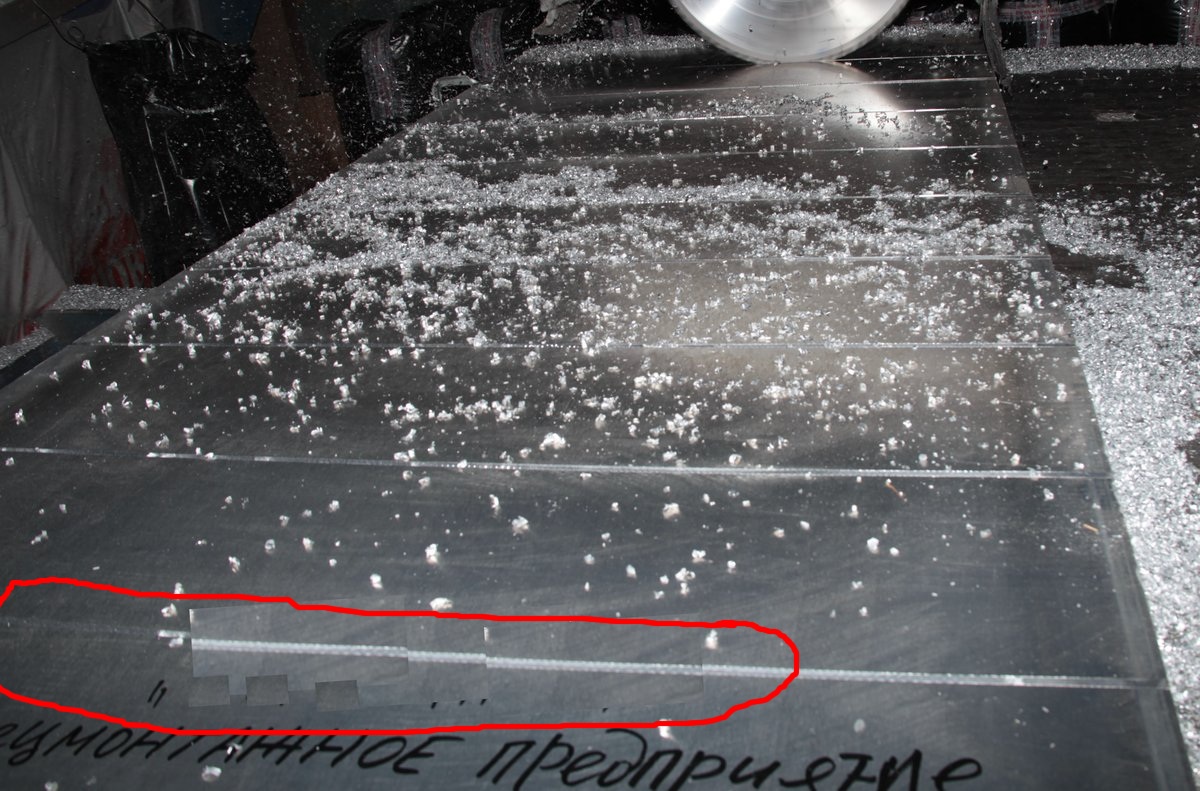

А что вот тут не допилено и замазано, это не имеет отношения к вопросу? :)

Leonid Vs писал(а):Здесь тоже что-то такое есть, что при нормальном течении рабочего процесса не может быть.
Можно еще предположу, что диск не может останавливаться пока не будет сделан пропил на всю толщину плиты? ))
