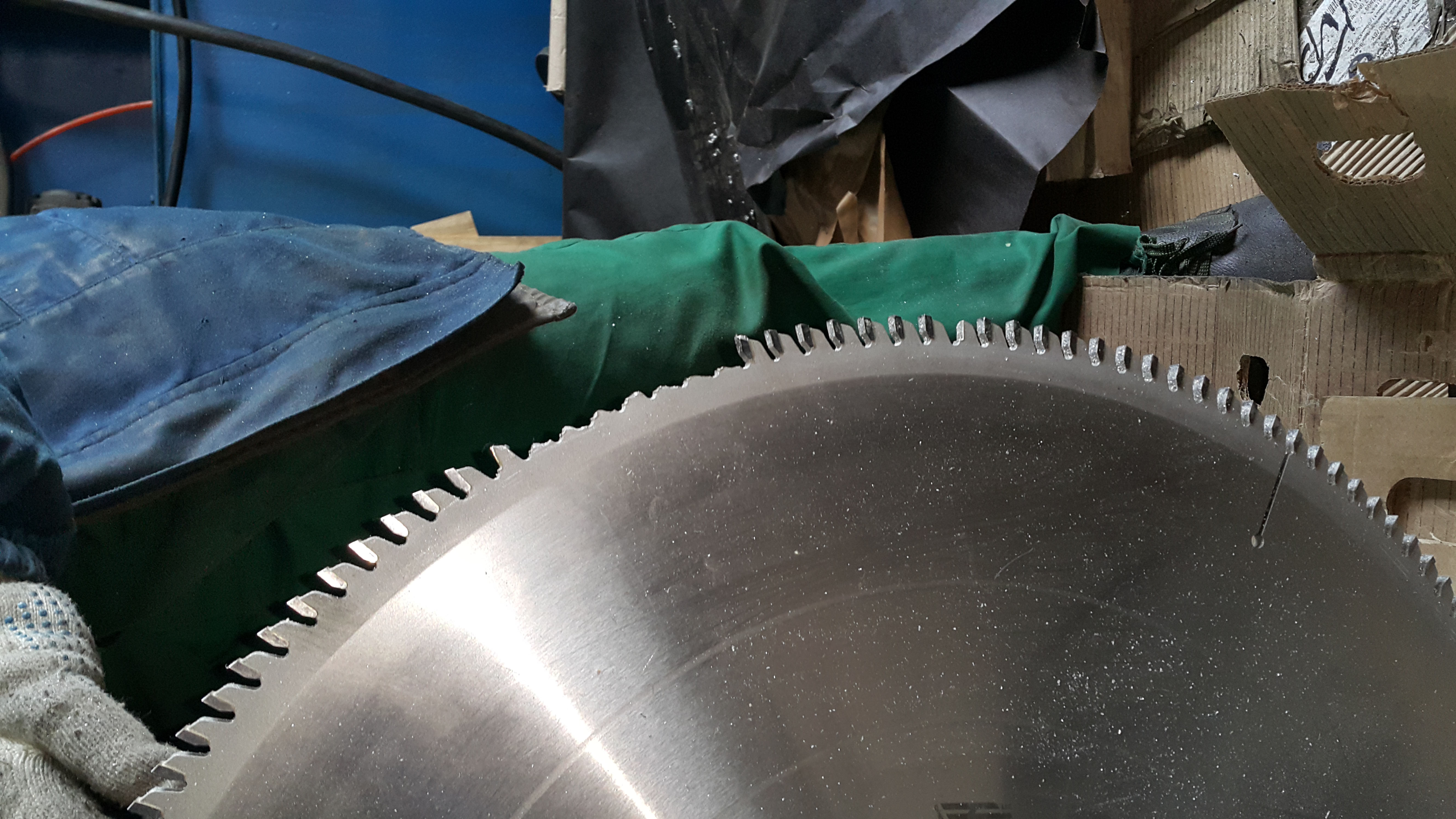

Подсказка:
IMG_9746_ОБРЕЗ.jpg (3363 просмотра) <a class='original' href='./download/file.php?id=96847&mode=view' target=_blank>Загрузить оригинал (398.99 КБ)</a>
--здесь пока всё хорошо. И будет хорошо.
Отсутствие "горбушки"-- это не ответ.

Leonid Vs
Сообщения: 1606
Репутация: 469
Откуда: г. Москва
Re: Заготовки из плит/кругов Ti AL (алюминия) Cu Mg для ЧПУ/
Сообщение Leonid Vs »

Duhas писал(а):а деревяшки под плитой - это нормально ? )
Точность изготовления деревяшек почему-то выше точности изготовления алюминиевого проката.
Для метрологической цепочки это не является ухудшением.

Leonid Vs
Сообщения: 1606
Репутация: 469

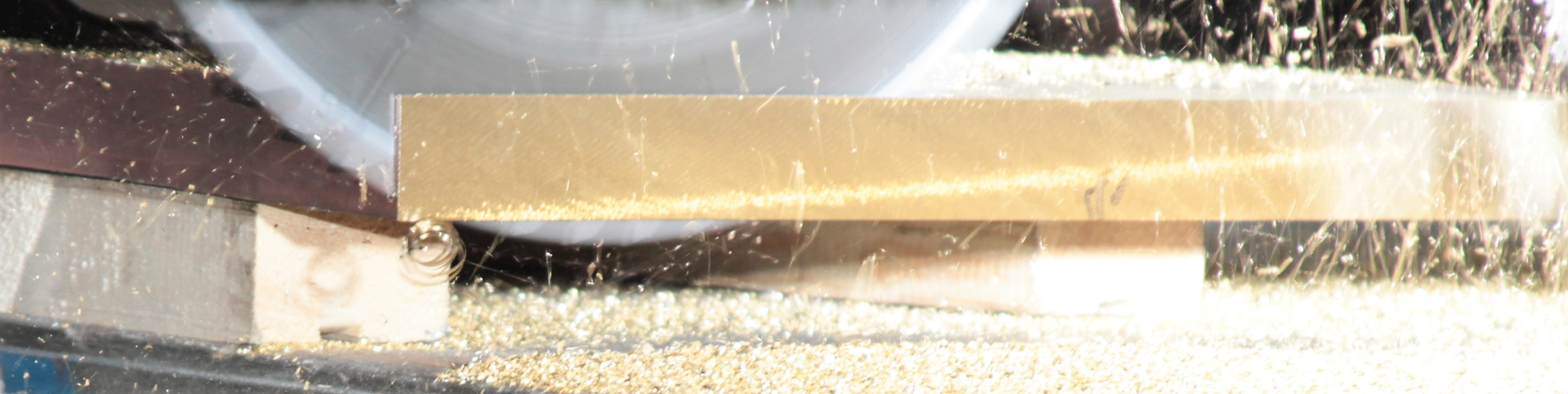

Вот ещё залил. В тот-же день, торцуем медную плиту, СОЖ-масло.
https://youtu.be/QaMTG5ThOrY
Скорость теплоотвода у меди гораздо выше люминьки, и поэтому масло не горит. Если так люмишку торцевать--дымовуха будет.
Duhas
Сообщения: 1842
Репутация: 285
Откуда: Красноярск
Сообщение Duhas »
самая очевидная рахница между подсказкой где все будет хорошо и фотками где что-то плохо - то что диск не вращается на фотках где плохо :lol:
ну а так - может при торцовке обязательно снимать толщину материала равную или более чем сама фреза, чтобы работала вся кромка зуба?
Leonid Vs
Сообщения: 1606
Репутация: 469
Откуда: г. Москва
Duhas писал(а):самая очевидная разница между подсказкой где все будет хорошо и фотками где что-то плохо - то что диск не вращается на фотках где плохо
Там действительно есть очевидная подсказка. Не в цвете "золота". И не в дурости.
Duhas писал(а):ну а так - может при торцовке обязательно снимать толщину материала равную или более чем сама фреза, чтобы работала вся кромка зуба?
Если заказчик дружит с головой, обычно заказывает с торцовкой. И точность выше, в ±0,1мм попадаем, и не надо квадратить. Но от запилов нет спасения, всё равно вероятно образование, до 1-2мм бывает в момент "щелчка".
Lunatic
Сообщения: 442
Репутация: 75
Сообщение Lunatic »
С точки зрения резания вы используете и встречное и попутное. Это нормально? Медную плиту вы встречно режете, алюминий попутно. Не знаю, имеет ли это значение для дисковых фрез для торцевания.
Leonid Vs
Сообщения: 1606
Репутация: 469
Откуда: г. Москва
Lunatic писал(а):С точки зрения резания вы используете и встречное и попутное. Это нормально? Медную плиту вы встречно режете, алюминий попутно. Не знаю, имеет ли это значение для дисковых фрез для торцевания.
Рейки без люфтов, и нет разницы для нас и для фрезы, попутное лучше, меньше стружки вокруг летит, и +прижимает, а не подрывает.
