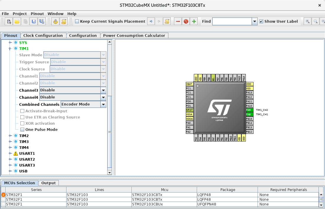

В любом stm32 достаточно только настроить периферию потыкав мышкой в STM32CobeMX и в получившийся код просто добавить вывод значения счётчика... :)
Снимок экрана от 2018-01-14 23-37-25.png (4145 просмотров) <a class='original' href='./download/file.php?id=129368&mode=view' target=_blank>Загрузить оригинал (98 КБ)</a>

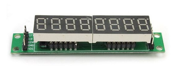

Необходимое железо Arduino Mega 2560, 7 - сегментный экран на 8 цифр на базе Мax7219, на каждую ось:
7 - сегментный экран (4036 просмотров) <a class='original' href='./download/file.php?id=129751&mode=view' target=_blank>Загрузить оригинал (63.51 КБ)</a>
И матричная клавиатура 4x4. Конечно можно без экранов и клавиатур, тогда нужно удалить все обращение к ним в коде.
Последний код в прищепке. И конечно, как мы выяснили это не BallBar, поэтому сделаю тест, видео и перестану флудить тут.

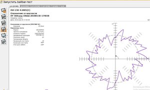

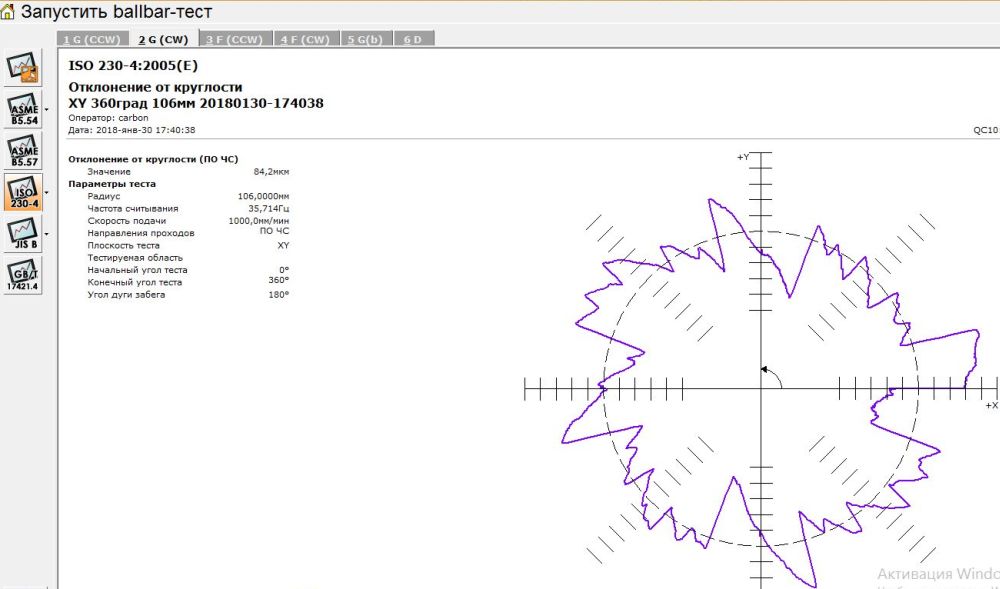

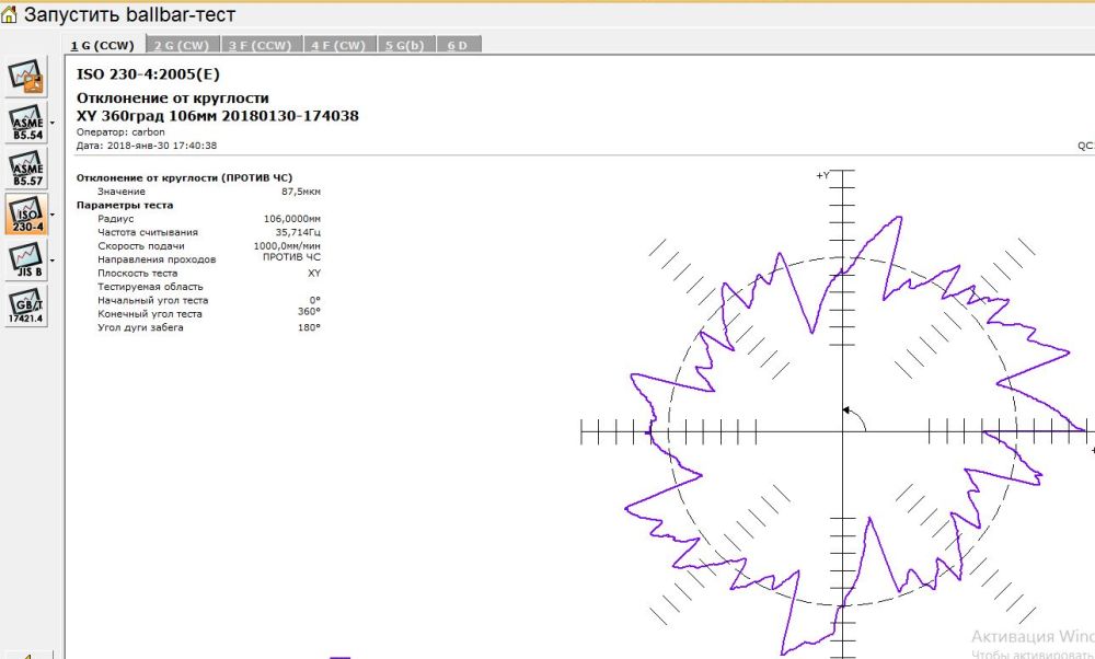

Короче. Проверил я тут станок первый раз баллбаром. Получил ужасающую картину ))) Но станок хороший. Прям весьма неплохой. Поэтому я думаю что дело в самодельном обвесе для баллбара. Вопрос где именно, как бы вычислить - повторяющиеся зубцы должны мне сказать, где косяк. Но не говорят, потому что я тупой. Кто подскажет, где всралась ошибка?
Clipboard01.jpg (3978 просмотров) <a class='original' href='./download/file.php?id=130803&mode=view' target=_blank>Загрузить оригинал (85.38 КБ)</a>
Clipboard02.jpg (3978 просмотров) <a class='original' href='./download/file.php?id=130804&mode=view' target=_blank>Загрузить оригинал (61.26 КБ)</a>
Clipboard03.jpg (3978 просмотров) <a class='original' href='./download/file.php?id=130805&mode=view' target=_blank>Загрузить оригинал (60.29 КБ)</a>

Бармалей писал(а):Но станок хороший. Прям весьма неплохой.
Бармалей писал(а):Поэтому я думаю что дело в самодельном обвесе для баллбара.
Фото покаж.
В значениях есть люфт в осях, у тебя люфтит самодельный обвес?
Chili
Сообщения: 1222
Репутация: 1074
Откуда: Таганрог
Re: Про BallBar Renishaw
Сообщение Chili »
Предположу, что в шаровых соединениях косяк ,дрочь какая - то там
Chili писал(а):дрочь какая - то там
Мож дрожь :hehehe:
Chili
Сообщения: 1222
Репутация: 1074
Откуда: Таганрог
Сообщение Chili »
а если по линейкам так привод отрабатывает ? похоже ведь?
